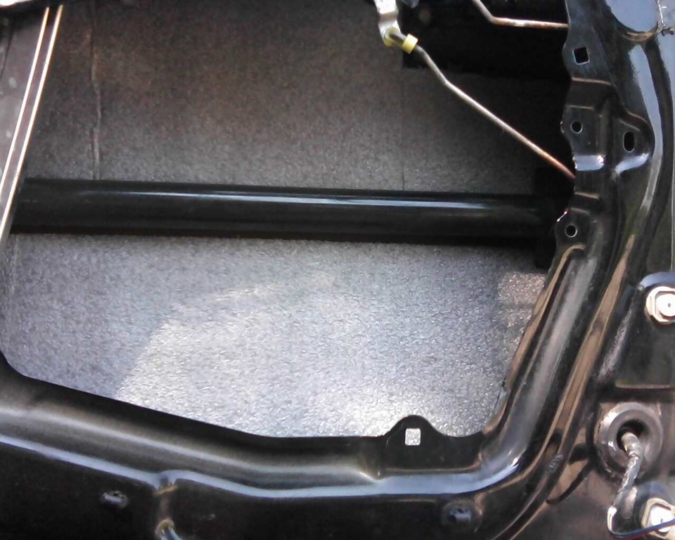

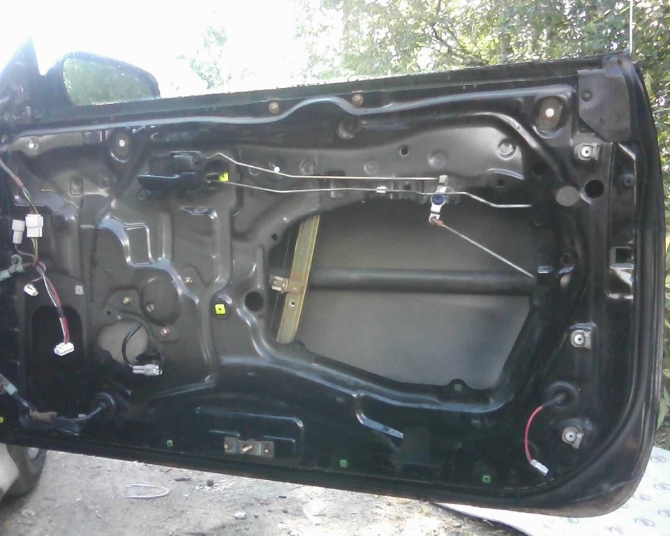

Снимаем обшивку, моем изнутри, обесжириваем.

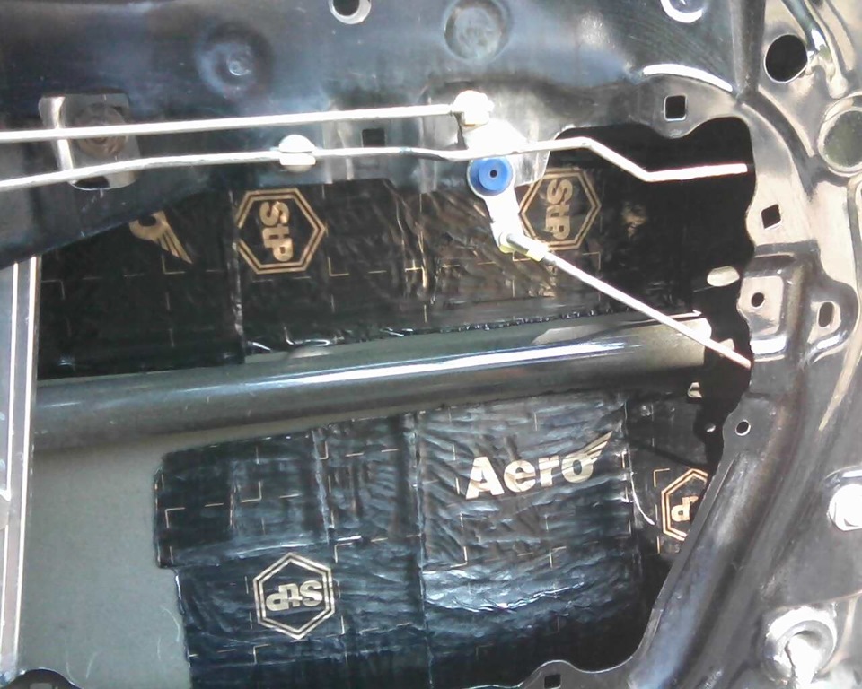

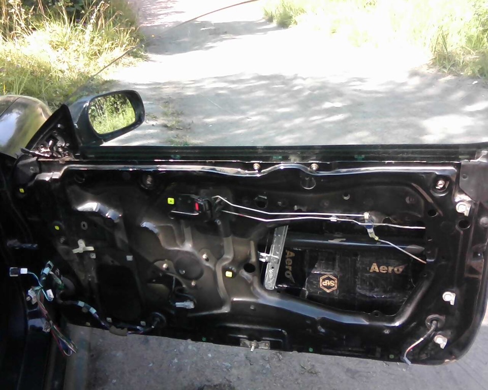

Клеим сначала вибро. Предварительно вырезаем лекало из бумаги по месту, потом уже по лекалу вырезаем кусок виброизоляции. Предварительно кусок вибро прикладываем по месту клейки и несильно разглаживаем, чтобы потом ровно приклеился. Греем феном и клеим, разглаживаем, чтобы не осталось пузырей. Советуют клеить небольшими горизонтальными кусками.
достаточно заклеить 60-70% внутренней стороны двери. элементы жесткости заклеивать не нужно.

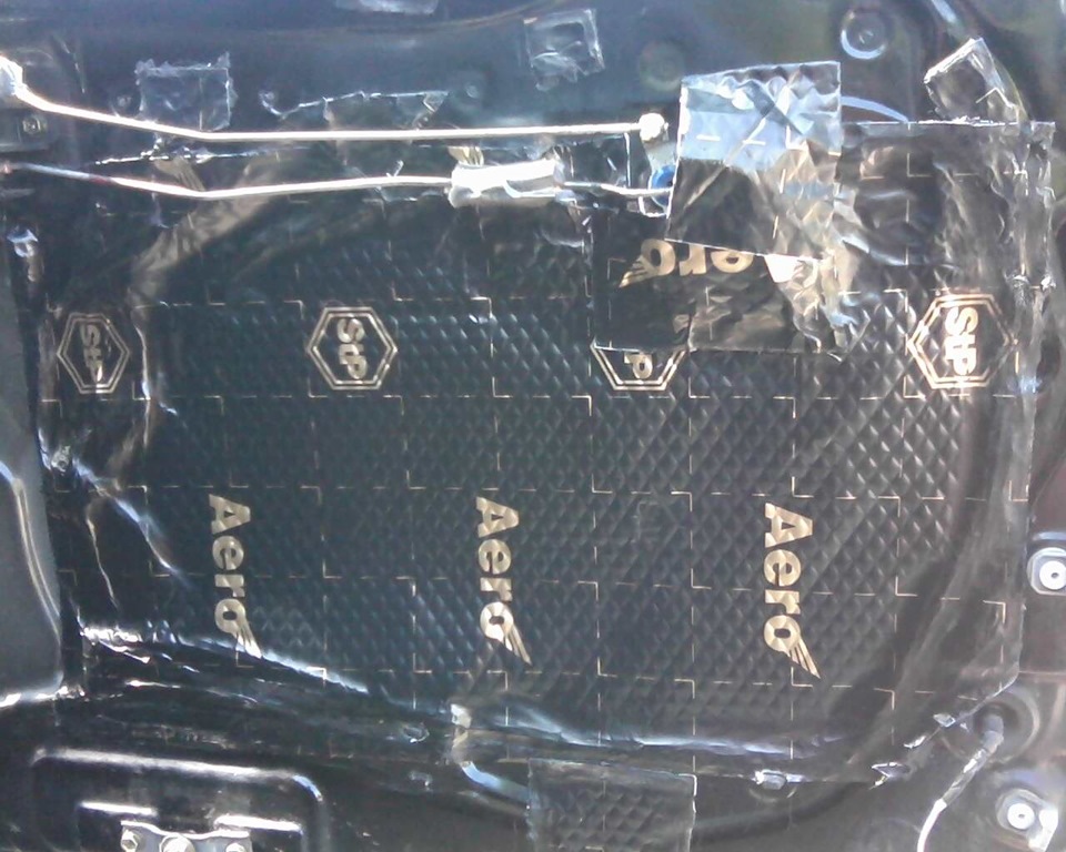

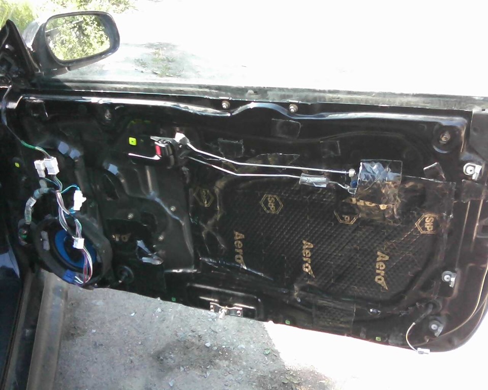

Далее клеим шумоизоляцию.
Желательно покрыть максимальную площадь. Куски чем больше, тем лучше.
Затем технологические отверстия заклеиваем виброй.
Оставшимися мелкими кусочками заклеиваем мелкие отверстия и просто клеим на места меттала с большой площадью. Заодно махнул колонки, старые хрипели на высокой громкости.
Шум от колес стал менее гулким, приглушенным что ли. Музыка заиграла побасистее. Двери лучше закрываться стали. Тоже думаю арки и пол багажника прошумить, от них основной шум идет.
