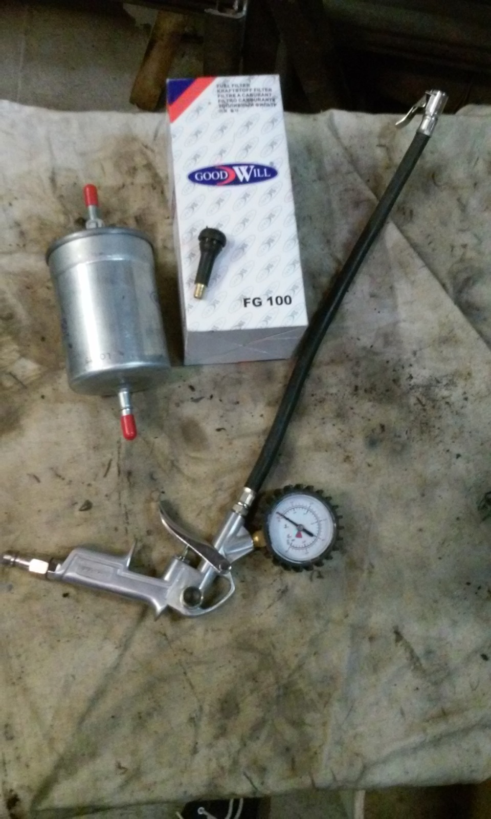

Наконец нашел причину проблемы смесеобразования.
Все банально — негерметичность впуска.
Не нашел сразу потому как при снятии фишки с ДМРВ проблема пропадала и я считал что проблема в герметичности быть не может…аннет)

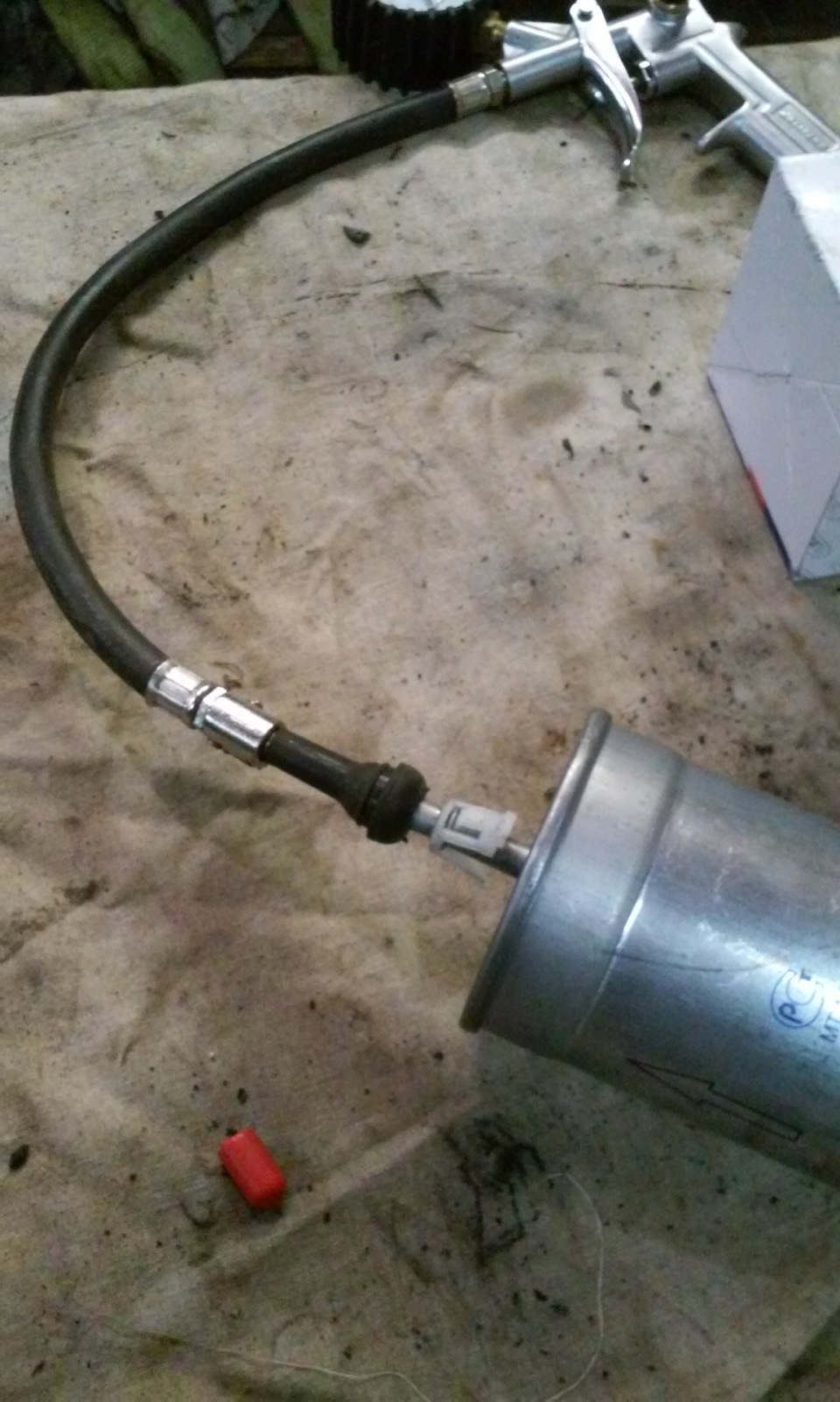

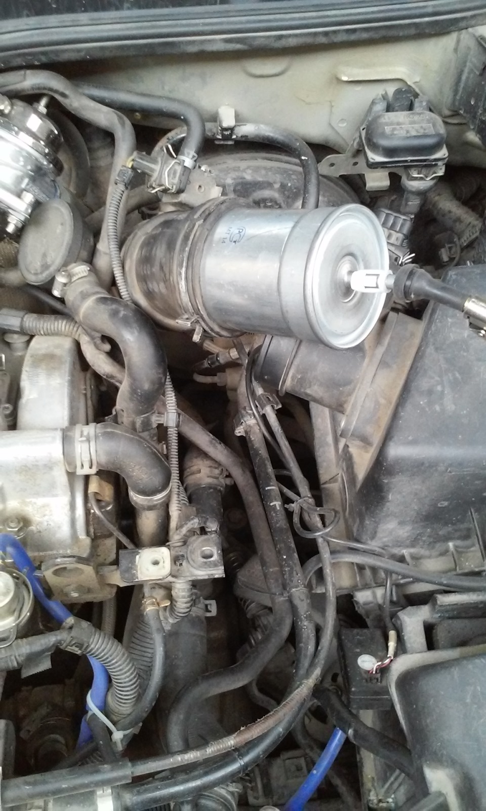

Для опрессовки использовал топливный фильтр и ниппель.Давление 1 атм.
Дул во впускной патрубок после ДМРВ больше негде ничего не затыкал.
P/S если шипения не слышно сразу сбрасывайте давление, потому как под давлением возможно попадание масла в выпускной тракт через крыльчатку турбины, есть случаи, что после нескольких замеров (2-3) уходило 150 гр. масла и если у вас есть катализатор он может забиться.

у меня дым начал выходить из актуатора турбины (к03с) в том месте, где из него шпилька с резьбой торчит.
Это его менять нужно?
Привет! А у меня сразу начало сифонить из-под масляного щупа (там надломоен пластик). Не должно же быть такого?
от туда да шипит чуть чуть, это нормально, это клапан сапуна пропускает.

классно придумал, и где дыра оказалась? сильно шипение было, сразу нашел где утечка?
придумал это не я…в инете давно гуляет)услышал сразу, дует кулек.
