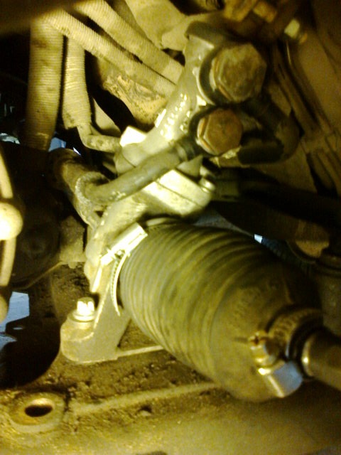

На миниках принято считать рулевую рейку слабым местом. С такими дорогами конечно это утверждение подтверждается. Методом последовательного исключения было выявлено, что стук, который издается справа исходит от рейки. Погуглив, я нашел недорогой вариант от General Ricambi, стоимость ее варьируется от 18 — до 23 тыс. примерно. Уже хотел заказывать ее на экзисте, как наткнулся в контакте на северодвинскую группу, в которой указывалось, что они проводят ремонт рулевых реек любой сложности. Я решил попробовать ремонт, поскольку стоимость его оказалась аж в 2 раза меньше. С другом скинули рейку с миника за один вечер. Она оказалась такой маленькой, просто малышкой.
Ремонт рейки провели ребята буквально за 2 дня и как потом пояснили, вал был в отличном состоянии, а замене подлежали все втулки. Самостоятельно рейка была успешно установлена и соответственно заменена жидкость ГУР. Производитель предписывает оригинальную жидкость Pentosin CHF 11S, я не стал даже запариваться на этот счет и купил недорогой аналог MANNOL CHF, который и является аналогом оригинальной жидкости, выпускаемой по лицензии. Хотя "флуда" на форумах написано много по вопросу качества MANNOL))). Я 10 летней эксплуатацией различных жидкостей этой фирмы проверил, что это нормальный производитель.
