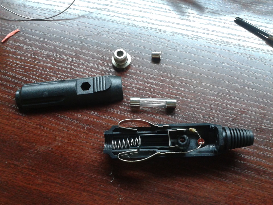

Поход в магазин радиодеталей и покупка 1- два штекера., 2- 1,5 м. провода, 3 — изоляция термоусадочная разного диаметра.
Паяем --- собираем ----
Итог ----
Ну а теперь как всё выглядит В СБОРЕ ----

Блин, хоть бы спросил у кого сначала. Ты купил OBD2 а на наших Сонатах диагностика OBD1, поэтому максимум что покажет в универсальном режиме что ошибок "нет", может быть температуру двига и время впрыска. Ошибки не считывает.

а светодиодом ошибки не считывал?
Пробовал, но если честно — то нифига не понял я в этом мигание
Так чего ж там понимать, если вспышки постоянные и равномерные, значит ошибок нет. Короче, записываешь вспышки на видео на тел. а потом просматриваешь и считаешь количество коротких и длинных. Открываешь мануал и смотришь, там есть все расшифровки.
В том то и дело, что ничего не понятно ! В общем походу проблема может скрываться в том, что эти Соньки бывают трёх типов: 1- Для Америки, 2- для Европы и №3 — для Кореи … вообщем у меня третий вариант.
