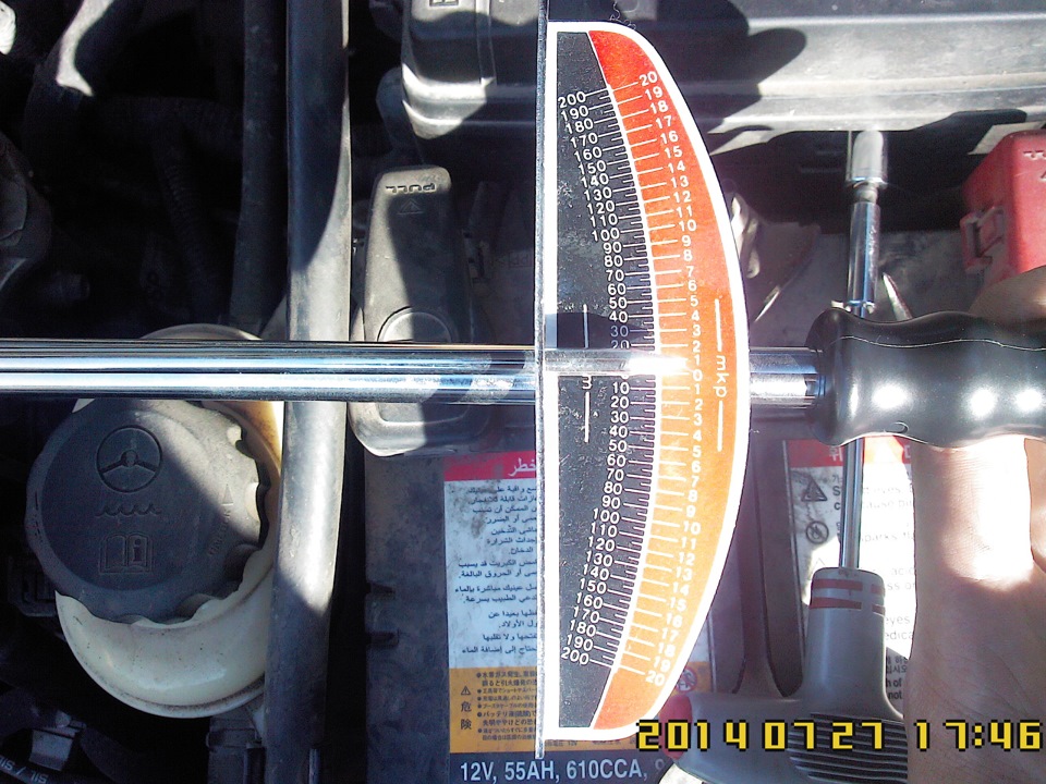

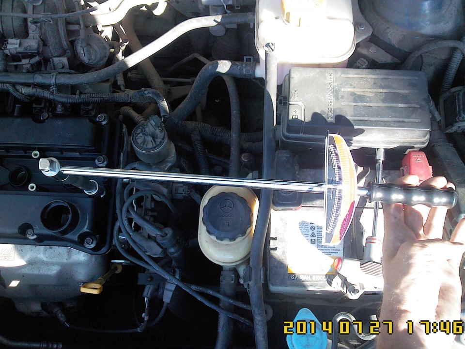

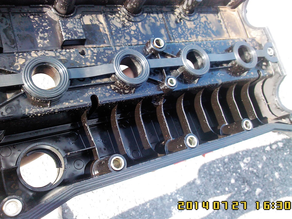

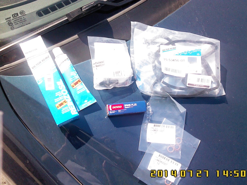

купил набор для лечения самой популярной болезни лачиков:
1. Прокладку VICTOR REINZ 155345601
2. Герметик для прокладки Victor Reinz 703141410
3. Резиновые колечки под болты General Motors 96 353 007 15шт

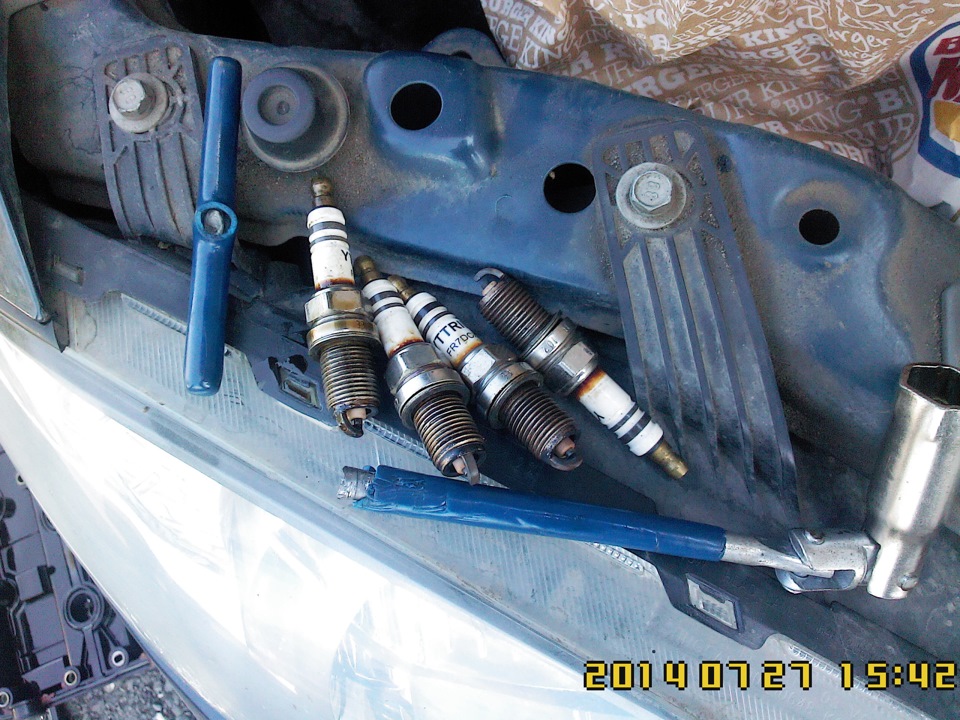

4. Клапан PCV General Motors 96 495 288
5. Свечи Denso
6. Динамометрический ключик 550 руб.

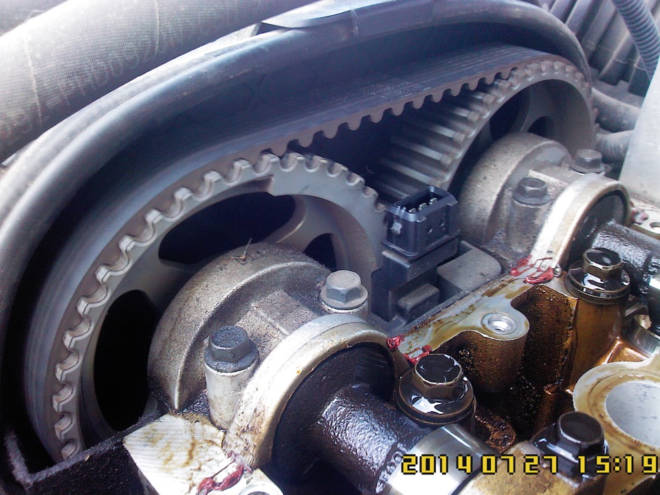

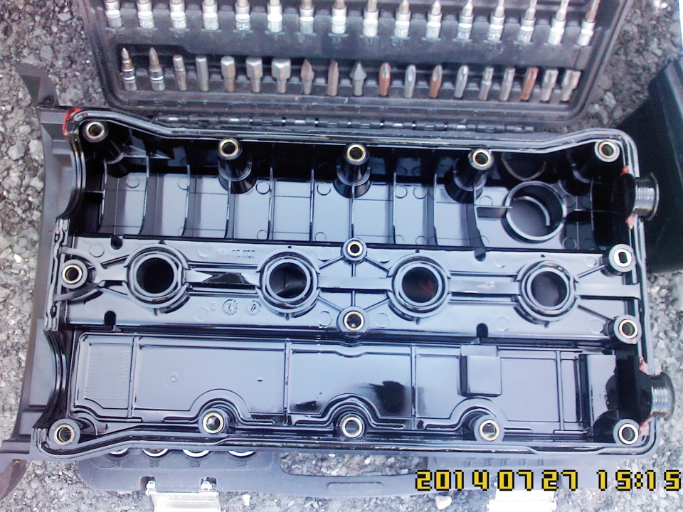

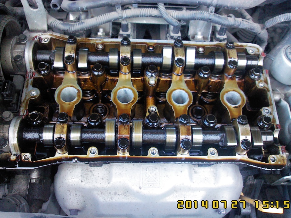

Процедура по замене совсем не сложная, а с хорошей компанией даже увлекательная. Спасибо за компанию KAPJISOH

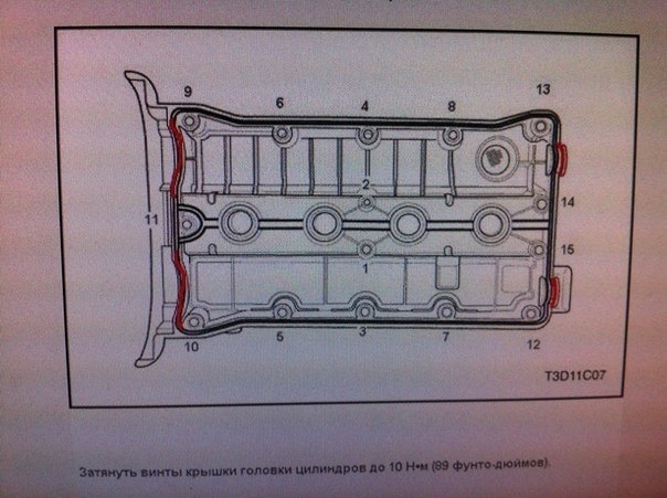

Прокладка VICTOR REINZ шире оригинала.
Герметик наносил как на рисунке и еще под шляпки болтов
Цена вместе с ключом получилась около 2300 рублей
Движок 30 000 км. работал на КАСТРОЛЕ, а последние 10 000 км. на МОТЮЛЕ
Запчасти на фото: 155345601
