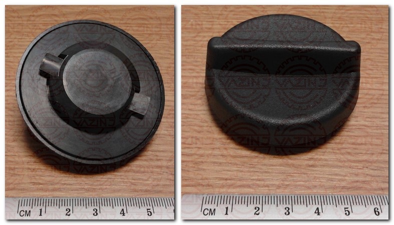

Еще поставил новую крышку маслозаливной горловины, старая давала течь, и на прокладке были видны выбоины, как от песка. Хоть заказывал и оригинал пришла не такая как сток.

96181843 DAEWOO Крышка маслозаливной горловины

Чтоб не подтекало из под заливной пробки можно снять с нее резинку (она, естественно, должна быть целой), вырезать по размерам из капроновой крышки от банок и собрать, подложив капронку под резинку на пробке! Не течет!
хорошая идея =) Спасибо!
