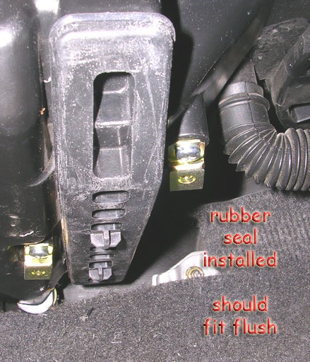

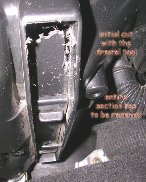

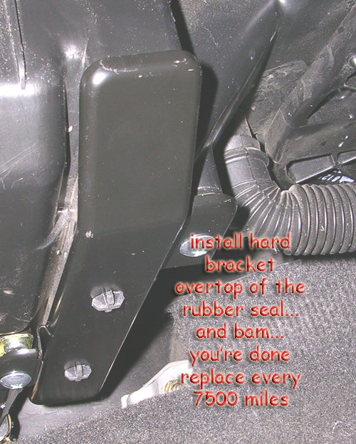

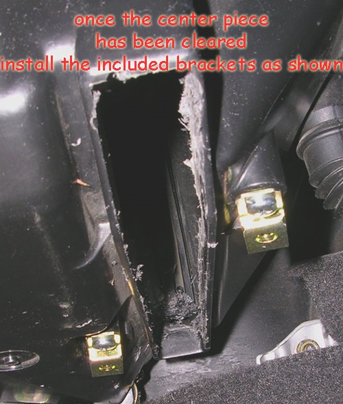

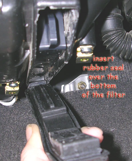

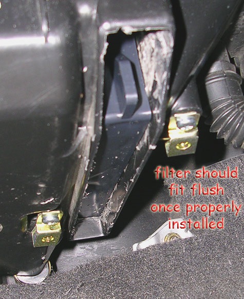

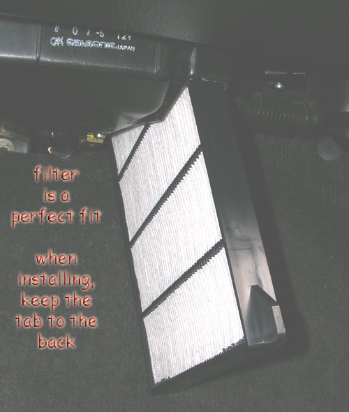

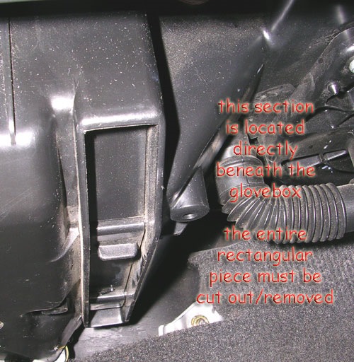

но наконец на иносраном форуме нашел отчет по установке салонника в европейца.

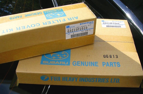

вот номера деталей
крышка и резинка уплотнительная — G3210-FC010
фильтр — G3210FC000
фото взял оттуда
время — 15 минут)
наконец-то чистота в салоне!

Фильтр больше по этому номеру не бьется
Сегодня экзист тупит жутко
Но этот номер точно пробивается, на днях заказывал
Этот номер пробивается если искать аналог j1347005
Что то подобное я делал на Спасио. с вырезанием и покупкой всего что необходимо. Но на форике, крышки и резинки есть. а салонного фильтра нет ((
а тот партнамбер по фильтру не подходит?
а на спасео есть номера деталек и фото? вдруг на пасео тоже подойдет)))))
