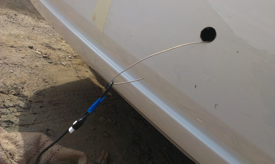

Значится приехал, нашел скотч малярный, расклеил поровнее, и понял что нет рулетки :D ну ладно, сьездил в магаз, купил. В инструкции не написано, сколько че по чем отмерять, пошарил по драйву-нашел( о могучий сайт :] )
После долгих прицеливаний и отмеряний начал сверлить, очковое дело однако. Высверлил, вроде ок все. начал провода тянуть. Тянул проволокой, вот такой
Все протянул, все в порядке) Уложил провода, в багажнике справа ( там как раз есть отверсите с заглушкой)

Вот и установлен паркинг. Отвественный момент, задняя. зажигание… и пошел гулять сзади бампера. все исправно все пищит пиликает… начинает работать с 1.5 метров ( редко пиликает) дальше 0.7-0.8 метра ( пиликает побыстрее) и 0.3 метра (начинает орать аж уши режет) ну вообщем все удалось нормально)
