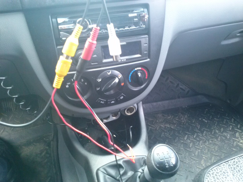

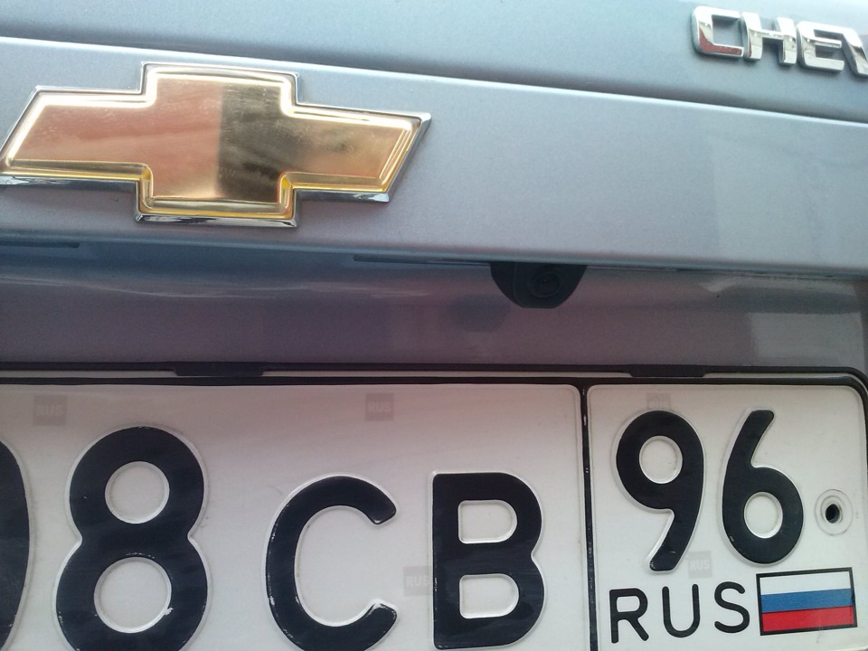

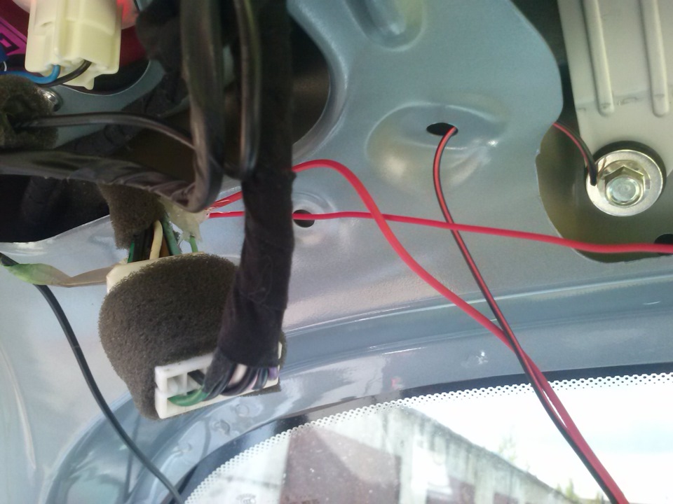

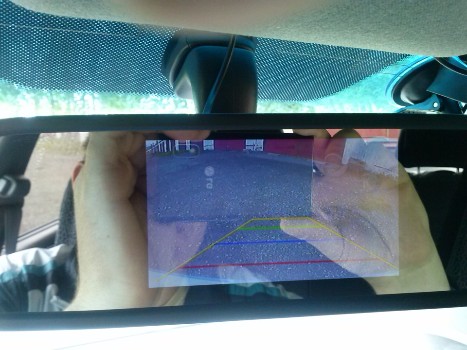

Наконец-то пришла камера(зеркало пришло месяц назад), посмотрел БЖ многих кто ставил и решил ничего сложного нет.Вещь конечно удобная, быстро привык. Замерил сколько в сантиметрах до каждой полоски (желтая-90, зеленая-70, синяя-50, красная-25) Ставил где-то 3 часа не торопясь. Зеркало www.dx.com/ru/p/4-3-car-v…-ntsc-126317#.U9ZKX7GdDcs и сама камера www.dx.com/ru/p/wired-170…black-195400#.U9ZOtrGdDcs . Обошлось где-то в 1800. Сначала разбираем заднюю дверь www.autopeople.ru/forum/c…lacetti/kuzov/151501.html а там дальше само пойдет.

Вел провода по потолку?
да, так ближе до зеркала
