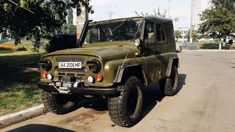

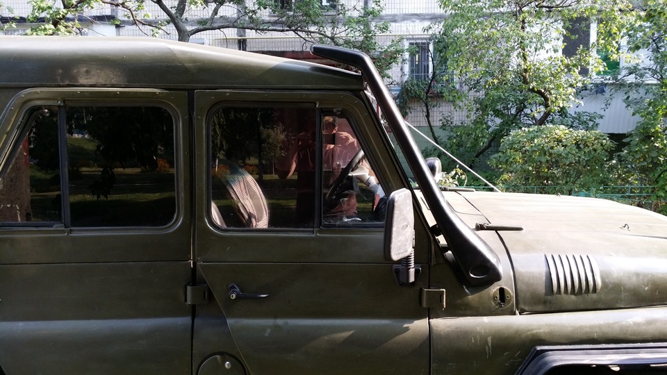

Крепление пришлось переделывать, так уаз машина индивидуальная) За одно испытали инвертор.Фильтр бочка есть, осталось закрепить, купить гофры, и все герметично соединить.Так как веткорез пришлось снять, прийдется думать на счет експедиционника)

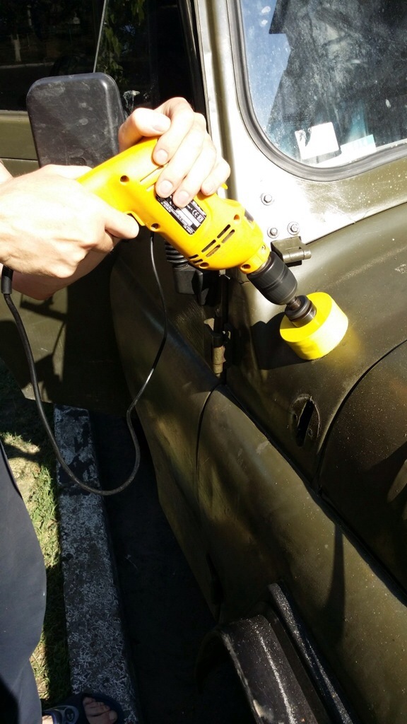

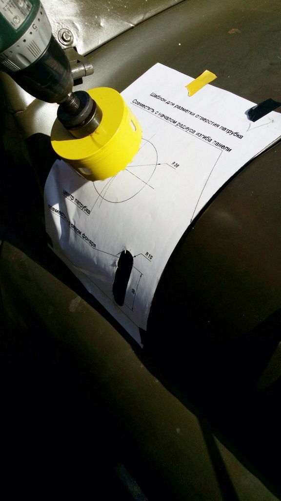

А что ето за насадка на дрель?А где можно купит?А какие есть размеры насадок?
Буровая коронка на 75мм
