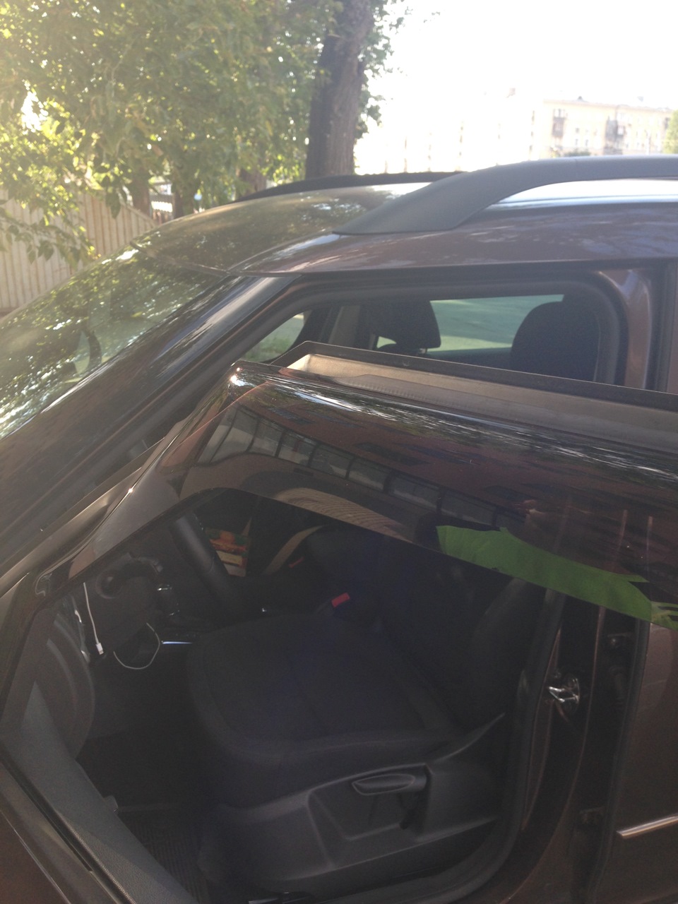

Как обещал, получив вкусности, сделал пару фот пока устанавливал. Ничего сложного, пара ньюансов.
Итак:
Дефлекторы. Имеем передние "ветровики" Climair с неметчины (на них даже прям так и написано-Джёрмани".
Воот в таком коробасе:
Достаём, ставим, смотрим, радуемся.
Ах, да, фото ньюансов.
Ребята с Йети- клуба почему то обдирали пальцы и всяческие трудности преодолевали при их установке, у нас получилось как то быстро и безпроблемно. Почему? Потому что любая работа спорится когда что- то делаешь не один, а с помощником! А у меня их было не один, а целых два. Никиты, пасиба!
Открываем окна.
Берём соответствующий стеклу дефлектор и .
Не надо заправлять конец под уплотнитель! Мы — не стали.
Начинаем заводить крылышки дефлектора за уплотнитель.
Видимо на этой фазе все и портят конечности, но в четыре руки — один сверху, другой сбоку- получается "На ура". Конечно, немного боязно, что при нагрузке пластик лопнет, но как оказалось некоторый запас прочности там есть- ничего не лопнуло/треснуло и достаточно легко встало на места- кстати как для этих целей и предназначенные.
Закрываем рывочками в несколько приёмов стёкла.
Проделываем несложный процесс с другой стороны.
И идём открывать коробас с поперечинами на рейлинги…

Поставил один, все достаточно просто, ток надо слегка силу приложить и не боятся. А дырка не кстати может скотчем заклею
Да, дырка стрёмная и назначение непонятно еёйное. А так- поздравляю.
я думаю технологическая
технологическим бывает отверстие… а дырка — она дырка и есть ))
Кстати зеркало в сложенном состоянии достает до дефлектора?
достаёт. там в комплекте наклеечка из бронеплёнки- на ободок зеркала чтоп не царапалось
да да есть квадраты а-ля скоч, хреново конечно что дастают, рано или поздно сотрутся эти наклейки и поцарапает зеркало
Привет тоже купил, в выходные думаю поставить передние и задние. Спасибо за фото, не знал до этого куда железку вставлять. Я так понял всё тупо заводится под уплотнитель и на этом держится+отклеить бумажки?
всё так., только наверное сначала бумажки отклеить а уж потооом ))
