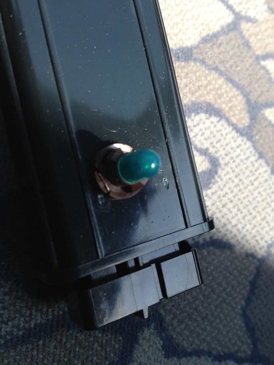

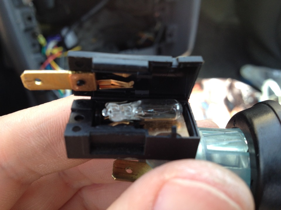

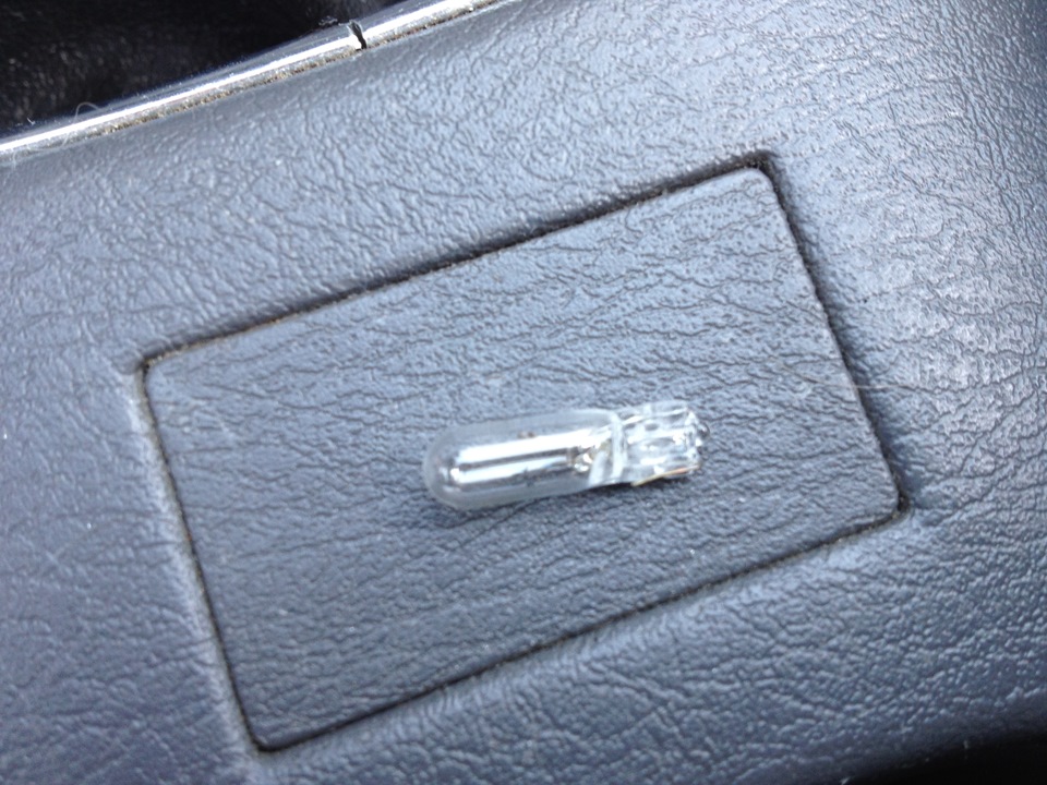

Там довольно геморно… 1)Для лучшего снятие, снимаешь панель(oблицовку или как там её) с мафоном и.т.д… 2)Снимаешь контакты с прикуривателя; 3)Выдавливаешь ту металлическую часть с прикуривателя (цилиндр), до половины ( а дальше он не пойдет). 4)То что вышло крутишь на 360 градусови под углом пробуешь вытащить прикуриватель. P.S. А можно после первого пункта пробивать вытащить лампочку…

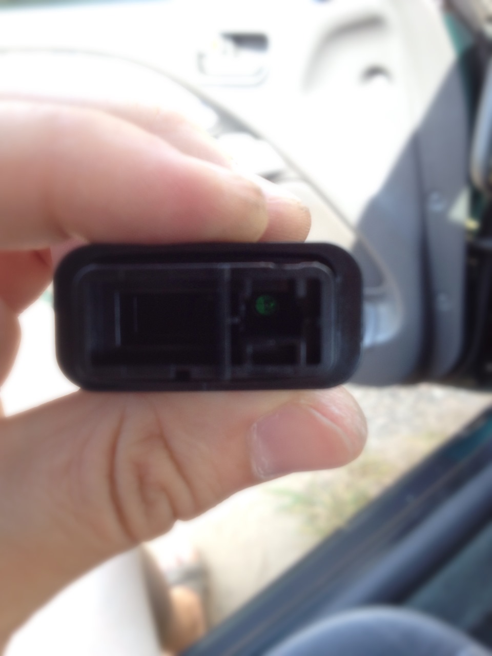

как снять прикуриватель? я его и так и эдак, и отверткой пытался поддеть. не идет.
Удачи, и если что, обращайся )))
