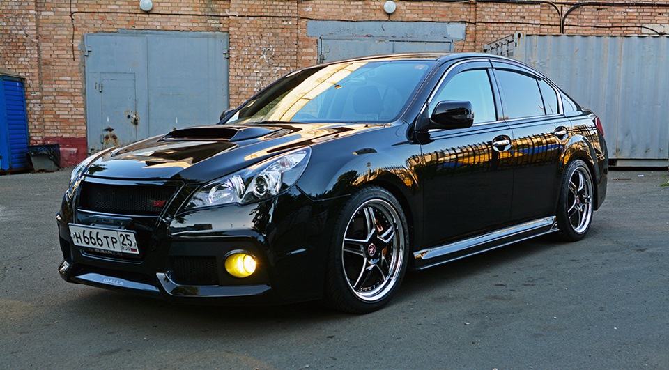

После прихода авто и недельной эксплуатации в чудном городе Владивостоке, было принято решение о замене резины, а именно стояла цель — увеличить клиренс с минимальным изменением общего внешнего вида авто.
Итак имеем изначально:
— достаточно низкие настройки стоек Tein
— резина 235/35 R19
Проделано:

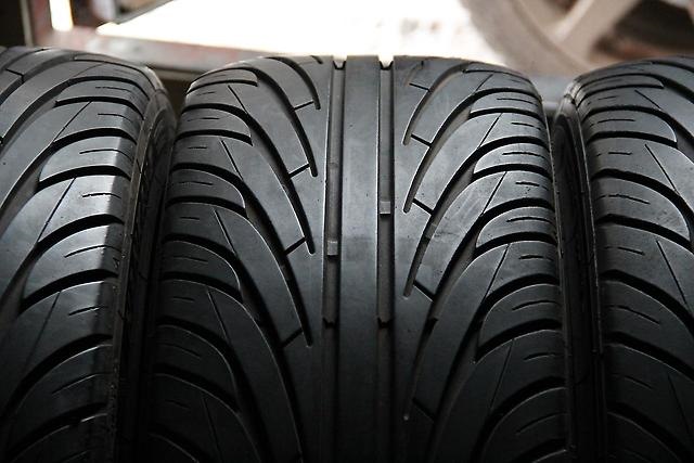

— резина Nankang NSII 245/40 R19
— "выкрутка" стоек на 6 полных оборотов (спасибо http://www.drive2.ru/users/equals/ за предоставленные ключи и "наставления")
По итогу примерно 1.5-2 см выиграл в высоте просвета.

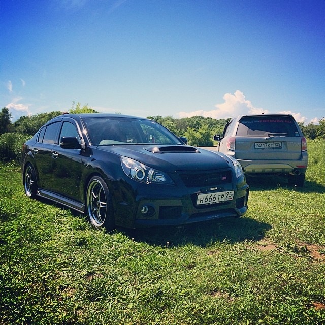

Ракурс просто может такой) Добавлю сейчас еще одну фотку)
Нормальный вид. Вот у меня реально "Жип" высоченный)))))
эхх высоко стало… жЫп)))
блин, ну хз, как то жирно стало, и высокооо( хотя у меня параметры похожие, в принципе это из-за того, что натяга нет
А мне так больше нравится, раньше колесики казались маленькими, как будто герметик намазал на диски, а щас все пропорционально и эстетично
Нормально смотрится. Тоже вместо 215 45 17 поставил 215 50 17, выигрыш в клиренсе сантиметра 1,5. Комфортнее и безопаснее.
ничего не менее эстетичнее, отлично смотрится)
