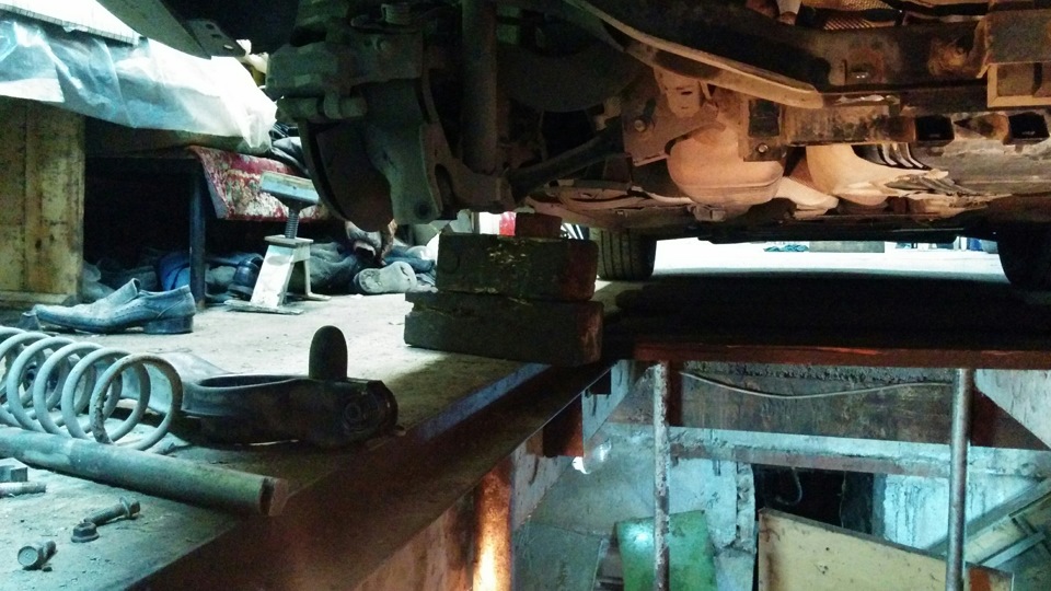

Наконец то заменил сайлентблоки на задних рычагах. Скажу сразу — менял не сам.

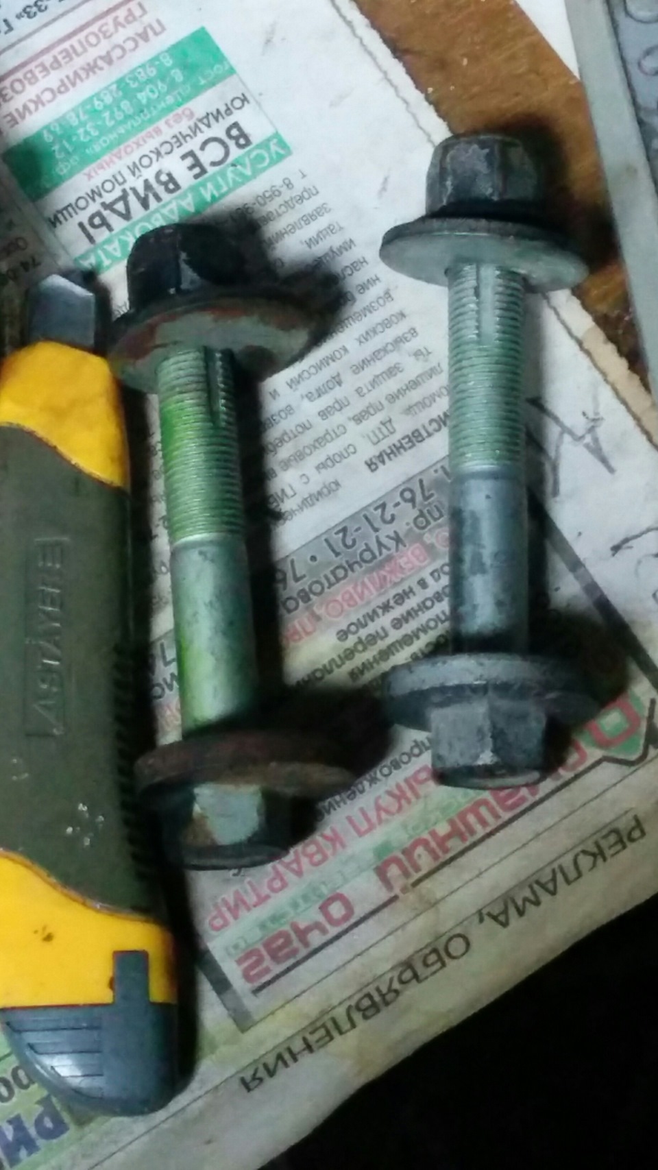

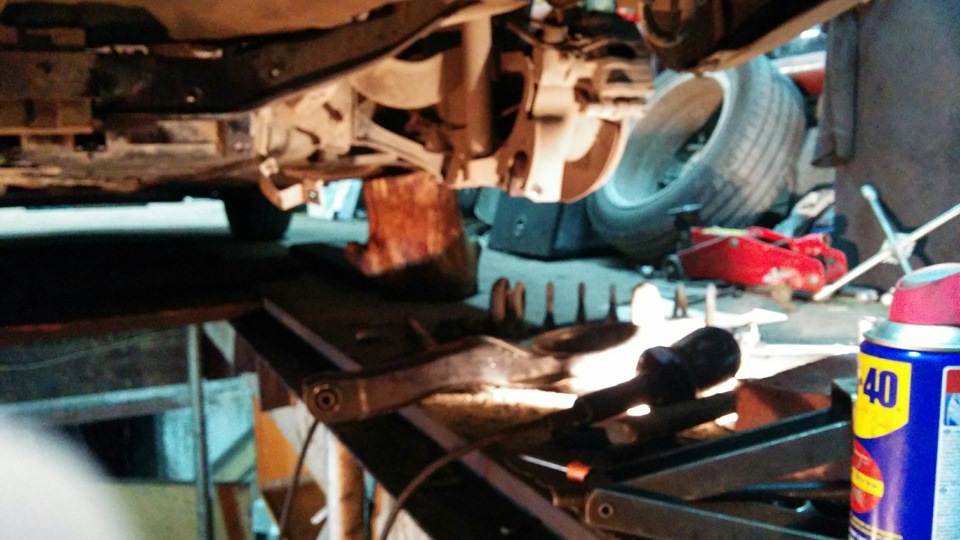

Авто мой видимо покатался по Москве прилично. Ибо все что могло приржавело намертво. Рычаги снимали при помощи болгарки — гайки приржавели намертво, как и сами болты в сайлентблоках. Что бы срезать болт пришлось феном выжигать резину сайлентблока прямо на установленом рычаге. Гемор еще тот. Болты как обычно не были куплены. Пришлось искать в срочном порядке. Время 18-50. Магазины в железногорске еще работают, да вот только болтов на мазду, естественно, нет в наличии. Под заказ, срок- неделя. Екзист показывает 3 дня. Ищу дальше, интернет на смарте тупит. Нервничаю жутко. Хочется разбить телефон. Но. Мне повезло. Невероятно. Нахожу объявление на дроме. Развальные болты от акселлы. По 250 за штуку. Созваниваюсь, договариваюсь и на след день еду за ними. Оказалось что человек с drive2a Stas26KRSK.Счастью нет предела. Мне реально повезло. Машинку сабрали за 3 часа обратно, не спеша, со всеми возможными перекурами.

процедура замены болта вообще не сложна?
ну замена несложная, если он не приржавел к втулке сайлентблока. А то придется выжигать и резать болгаркой. потом менять соответственно еще и сайлентблок вместе с развальным болтом.
