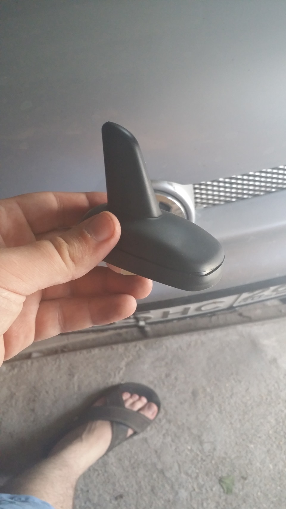

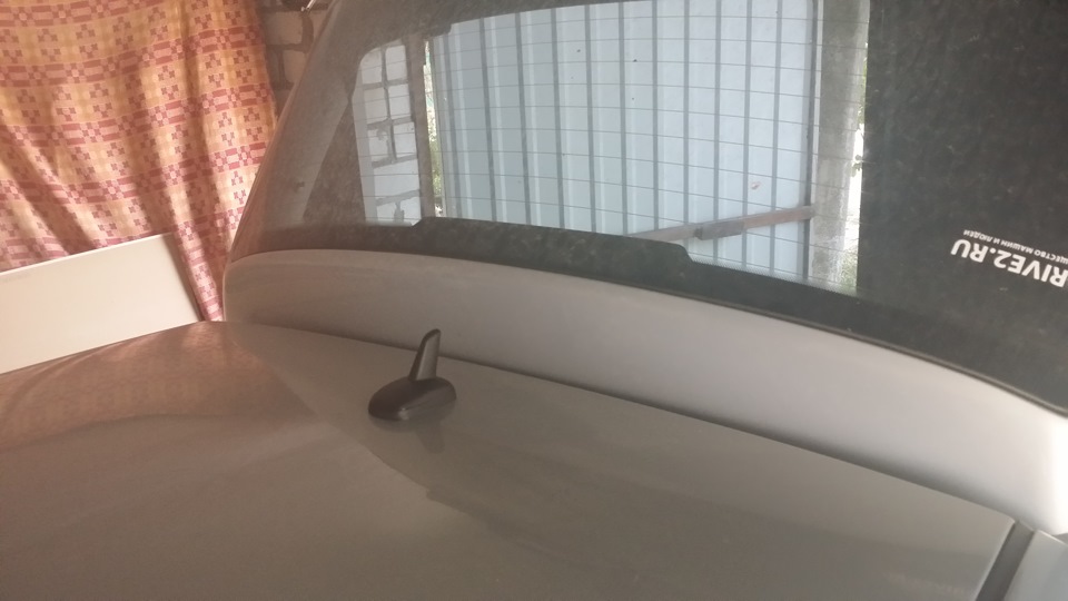

Вот дошли руки и до замены стандартной антенны на моем гольфике, в связи с тем, что на старой совсем разложилось уплотнительное кольцо. Заранее на Ебее заказал антенну (антенна обошлась по цене как уплотнительная резинка если бы я ее брал на месте )) ). По приходу покупки была выполнена инсталляция нового гаджета. Магнитола воспринимает новую антенну нормально, радио ловит может чють по хуже старой, ну а в прочем все норм работает!

Так плавник это не антенна для радио, на сколько мне память не изменяет.
Антенна антенна, на фото видно шнурок. Старую антенну отсоединяем и подсоединяем новую. Немного хуже ловит, но нормально в городе ваще отлично ловит! P.S. радио честно говоря редко слушаю))
Ты пробей ее в етке, она то ли для gsm, то ли еще для чего. На авто где стоит такой плавник, антенна для радио встроенна в заднее стекло или что-то в этом роде.
Поэтому она и ловит хуже, т.к. не для радио предназначена.
все верно !
это антена для навигации, для телефона
Вообще в таком формате делают для GPS приемников, корпус так сказать переняли и для антенны там в нутрии плата антенна стоит и маленькая антенна в плавники.

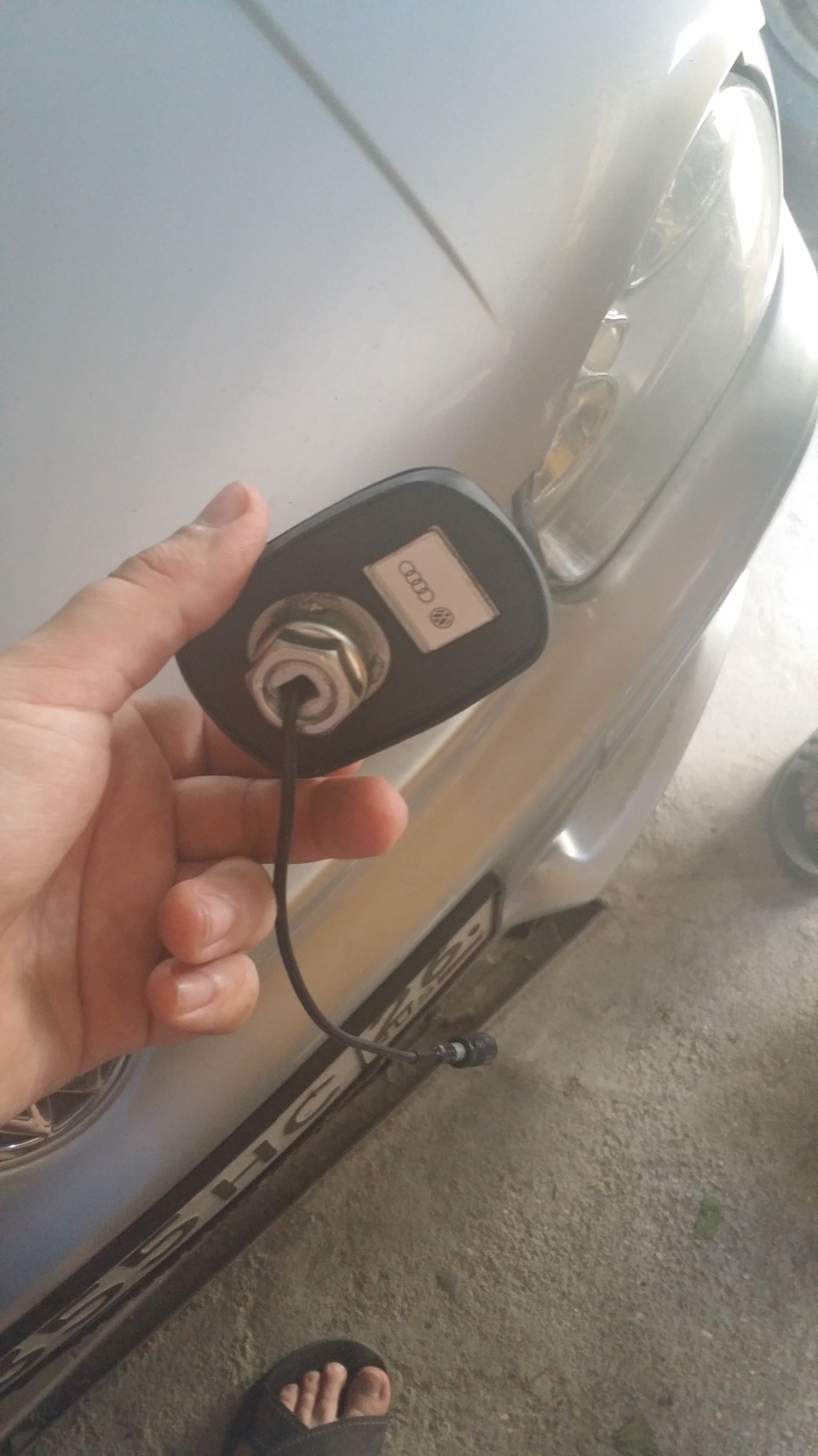

мне вот интересней было бы глянуть сам процесс снятия обшивки
Нечего сложного, все на сам деле оказывается даже очень легко)
а ну тогда ладно)
Обшивку потолка надо снимать, да? Гайку антенны затянуть.
Нет обшивку не снимал. Заднею планку на потолке снял слегка оттягиваем потолок, просовываем руку с ключем на 22 помоему и крутим гайку )) собираем в том же порядке. Времени заняло минут 10.
