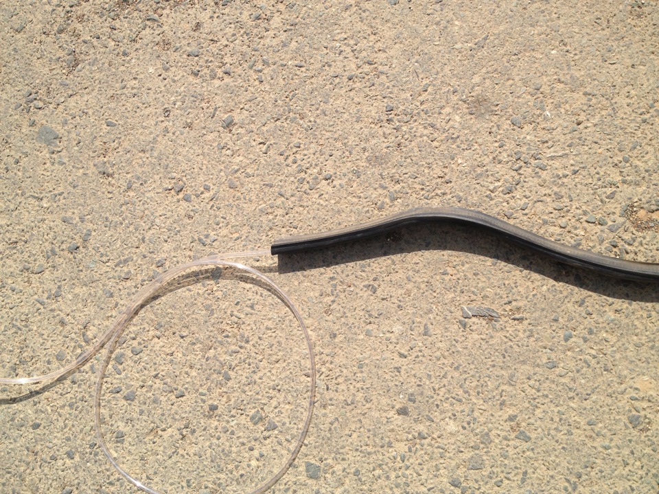

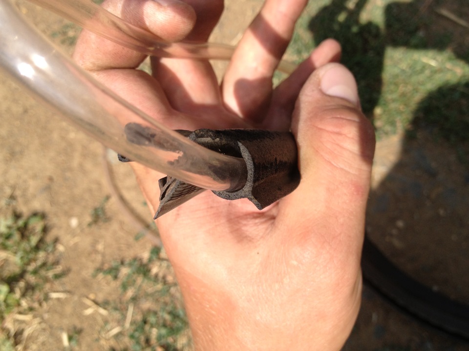

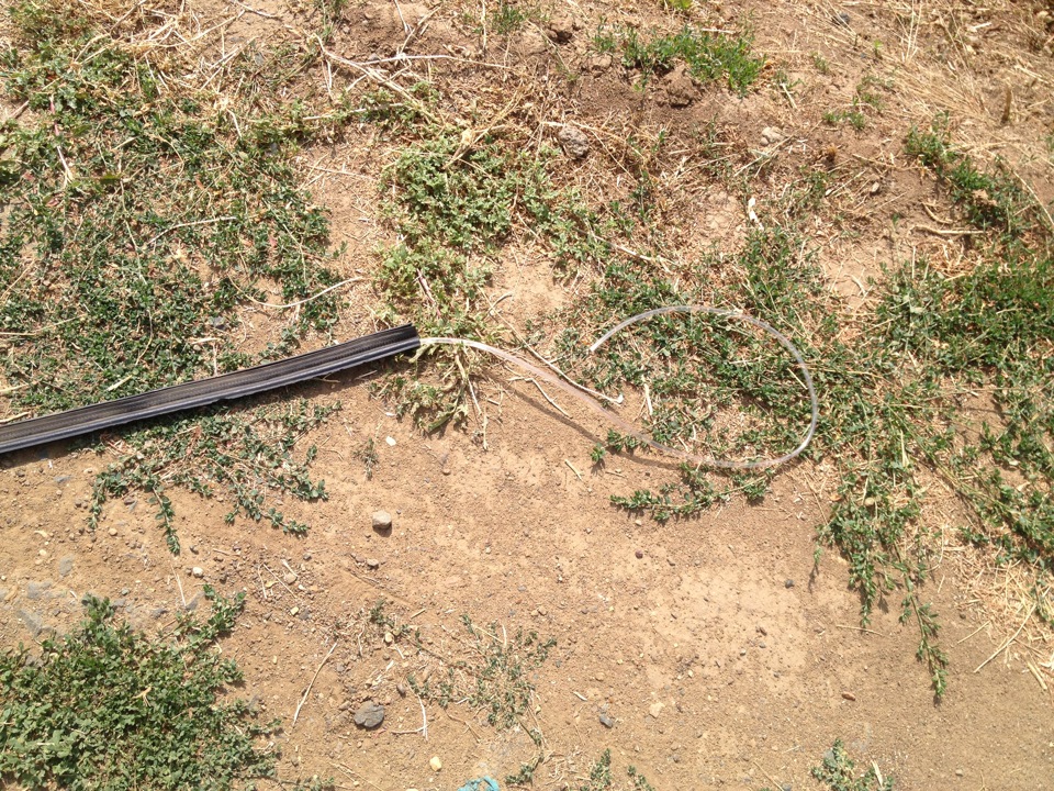

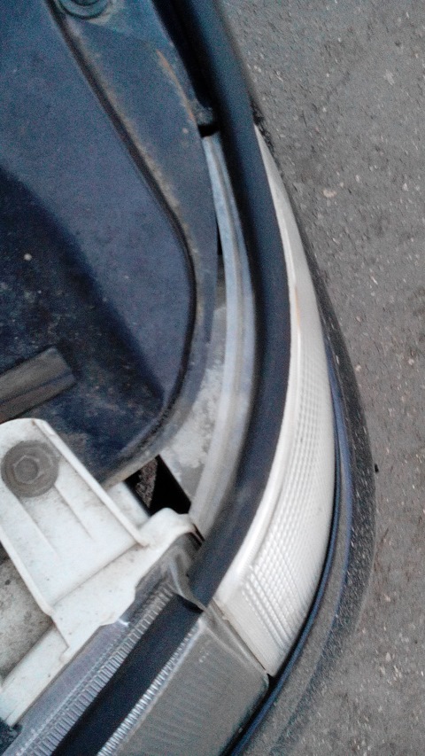

Салют всем кто двигается на 4 колесах, двух ну и пешком!)). Чтобы в салоне было потише да и меньше пыли подсасывало решил немного уплотнить резиновые уплотнители на багажнике и на одной двери) Долго искал какой шланг помягче засунуть в уплотнитель…нужно было что-то наподобе капельницы, но хотелось немного потолще. Бродил по строительному магазину и наткнулся на то что нужно) Гидроуровень строительный, там как раз трубка как на капельнице но диаметром 7 мм. то что нужно! Стоимость радует всего 103 рубля, целых 10 метров. протаскивал трубку в уплотнитель с помощью проволоки. Багажник стал закрываться пожестче, но зато все стало плотнее_) Всем мир, кому понравилось ставим палец!

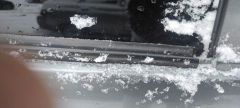

привет, а как на морозе себя ведет шланг от уровня, не дубеет?
Привет ) нет не дубеет, все впорядке

И как, хорошо помогло?))
да эффект очень хороший!

ещё раз говорю новые купить легко! сколько вы за них отдали 500? 700? 1000 рублей или более …я все сделал минут за 20 и потратил на это 100 рублей)

Ну так то дело каждого просто я решил пойти более дешевым путем! затратил всего лишь 100 рублей и 20-30 минут своего личного времени)
