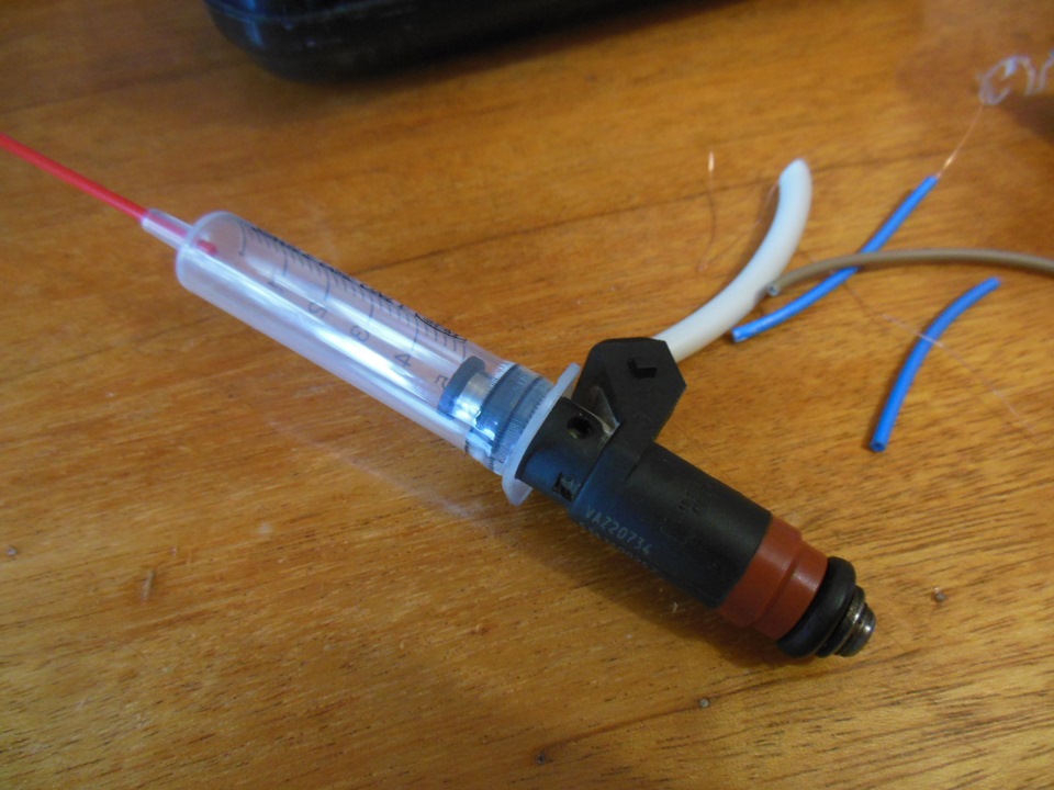

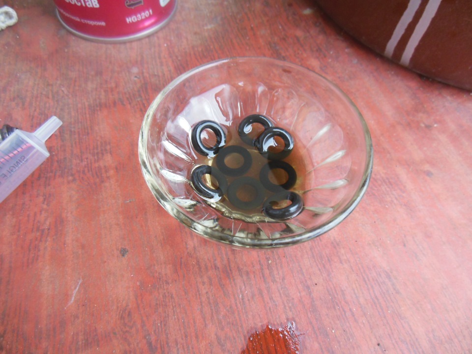

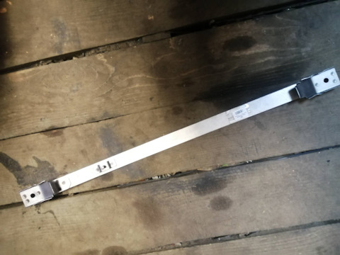

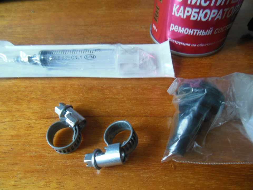

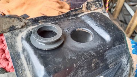

Снятые форсунки и прочие девайсы довольно долго лежали дома, точнее в моей комнате рядом с велосипедом. Прикупил в Бином-Авто очиститель карбюратора "Hi-Gear" 214 руб, заодно 2 хомута Норма (08-12) по 33 рубля/шт, опору крепления воздушного фильтра 33 рубля и шприц в аптеке 10 рублей.

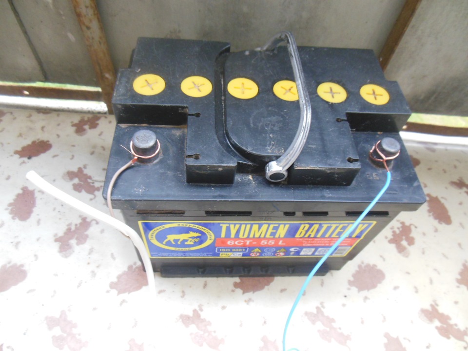

Аккум был дома, вынес на балкон и приступил… Процесс на фото, кому что интересно или какие-то подробности пишем в личку или в комментах.

когда ворсы снял что там увидено было?сильно грязные?
Сколько пробег то у тебя?
На приборке 107.000, но реальный наверняка больше)))
интересен весь процесс, форсунки заводские были? и как эффект есть, как что делал, лучше на видео б но и так, ждем весьпроцесс
Скорее всего заводские форсы были. По поводу эффекта, отпишу позже. тк только промыл, еще не собирал.
Что именно интересно по поводу процесса?
ну сначала до конца, как замыкал на 12в, было б видео…
На форсах нет +/-, я такую информацию нашел в нете, да и наверняка путал во время промывки… Если бы была полярность на них, они бы того, пока рабочие все, брызгают. А вот виде не снимал, и так пришлось смекалку включать как одному подавать питание и нажимать на распылитель, который на флаконе.
ну отпишись, как эфект, а мы подождем…
