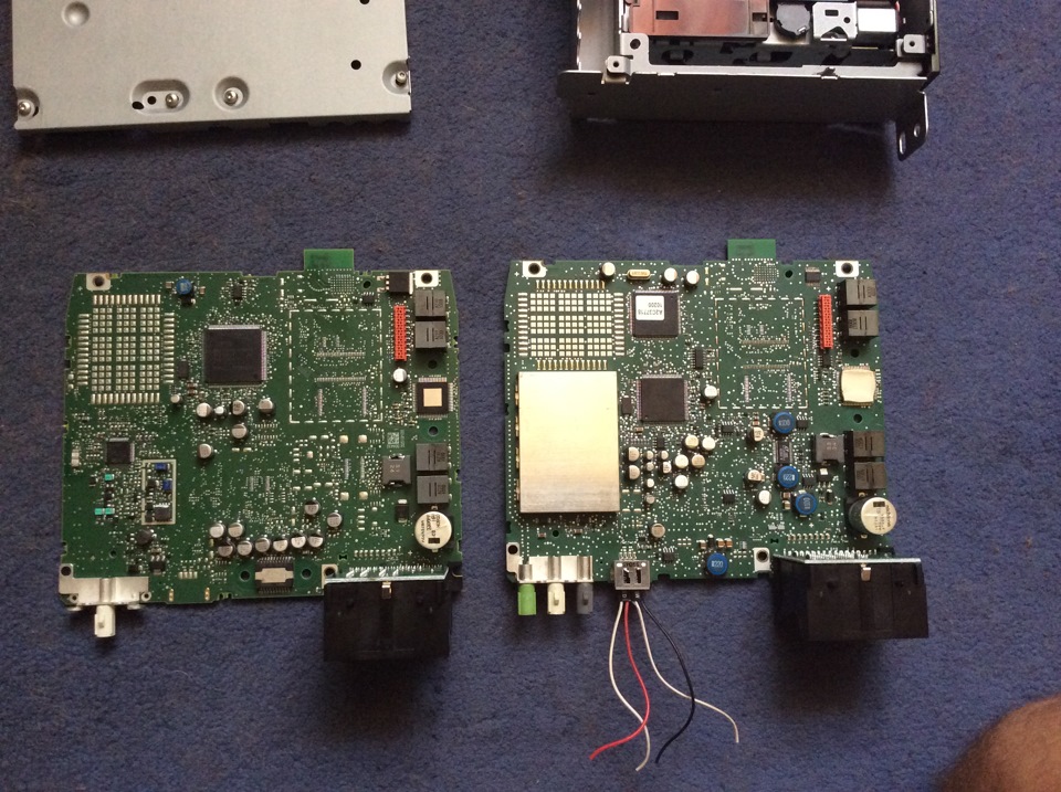

И вот в июле 2014 на форуме возникла тема с ссылочкой на китайский сайт: www.aliexpress.com/snapshot/6153703263.html
Пообщавшись с oxide (спасибо =)) решил заказывать. Доставка EMS довезла плату в целости и сохранности за 8 дней.
На новой плате разъем usb выполнен в нестандартной форме (распиновка: GND, D+, D-, VCC) — так что будет проблема с поиском разъёма. Мне помогли проводки от старого системного блока, которые я обточил немного + термопистолет. ( Можно купить стандартный провод — 6574.SV и заменить стандартную розетку на ту, что с usb — 6574.JV, но цена возхрастёт на 1800 и 900 р соотвественно. Можно заказать что-то похожее с китайского сайта, но когда заказывал плату — об этом даже не подумал)
Замена самой платы достаточно простая:
— Снимаем воздуховод (Справа и слева защёлки, нажимаем на них тонкой отверткой)
— Снимаем БК (Просто вырываем с силой, НО НЕ ЗА боковинки. Ухватитесь изнутри на него. И смелее))))
— Снимаем крышку снизу под кондеем (Тоже вырывается с усилием.)
— Откручиваем 6 саморезов — снимаем рамку с кондеем и кнопками (Лучше поставить все крутил на ноль, чтобы не запутаться) — вынимаем 2 разъема
— Откручиваем ещё 6 саморезов и вынимаем магнитолу, вынимая разъемы.
— Идём домой, раскручиваем магнитофон, вынимаем аккуратно плату, отключаем cd-rom и вставляем новую плату в обратной последовательности.
Для того, чтобы всё отлично работало необходимо найти человека с diagbox (респект BEA), чтобы прописать вин в магнитолу, иначе она будет пищать каждые 2 секунды и не будет работать кнопочка list.
Есть маленький косяк у данной платы: кнопки menu и band перепутаны местами, но это несмертельно)
Провод хотел вывести в бардачок, но это оказалось проблемой. Вывел через щель около прикуривателя и aux =)

А возможно ли припаять USB на существующую плату?
говорят, что да. можно
Добрый день! Есть ссылки на тех, кто говорит? Если припаять разъем USB на существующую плату — будет mp3 с флешки играть?
