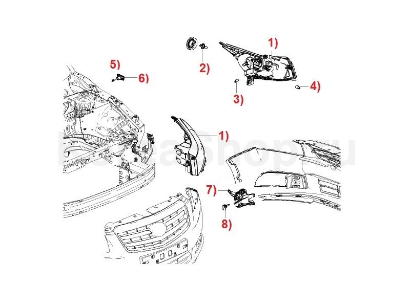

Передние фары Chevrolet Cruze седан с 2012г по 2015г
Каталожные номера:
1) 95137791 – фара передняя левая
95137792 – фара передняя правая
2) 94535545 – лампа фары H4
3) 13505773 – лампа фары W5W
4) 13505769 – лампа фары
5) 13500812 – лампа повторителя поворота W5WLL
6) 13252455 – повторитель поворота в крыло левый, также номер 95931770 в сборе с лампочкой
13252455 – повторитель поворота в крыло правый, также номер 95931771 в сборе с лампочкой
7) 95169830 – фара противотуманная левая
95169831 – фара противотуманная правая
8) 94536019 – лампа противотуманной фары
