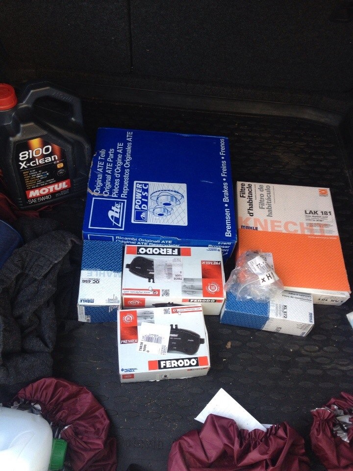

Запчасти на фото: LAK181
Т.к автомобиль проехал очередные 7000 км, решил не задвигать на будущее и закупать запчасти заранее.Диски тормозные ATE Power Disc(24032501451)(диски решил менять т.к. стоковые слегка подогрел), колодки Ferodo FDB передние(fdb1641) и задние(FDB 4316), сливной болт(N 908 132 02)масло решил брать с допуском 502/505 как рекомендует сайт производителя, тормозная жидкость DOT 5.1 Motul, топливный(KL 572), салонный угольный(LAK181), масляный(OC 456) фильтра. Воздушный фильтр меняю раз в 3500-4000 км. поэтому он не был заказан, поставлен заранее.

диски тормозные аля стоковые по размеру ?
По размеру сток, ставить от рс не вижу смысла, а что то серьезное по деньгам не гуманно, тем более уже планирую другое авто.
ок, тогда если не трудно как время будет жду номерки
Номера в записи, задние колодки нужно по вину смотреть если что есть два производителя задних машинок.

а что означает выражение "подогрел" диски? биение получилось, или просто прихоть поменять диски, у меня на 70 тыс, была выработка, но еще можно было ездить, а некоторые и до 100 тыс выхаживают.
Это означает что они посинели и информативность тормозов и без того довольно ватных стала не выносимой, ну и конечно прихоть не люблю когда знаю что что то не по мне в авто.
