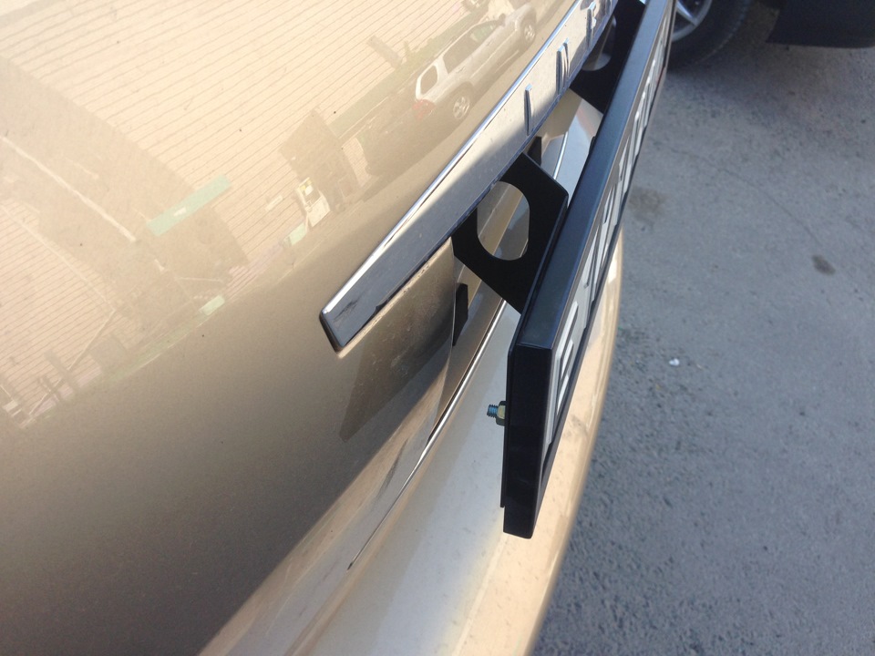

Давно бесила пластиковая рамка номера сзади, но еще больше раздражали непонятные проставки белого цвета — для крепления к американскому "квадратику".
Во общем думал — за 15 минут поставить нормальный адаптер и металлическую рамку…потратил 2 часа…
Когда попытался открутить болты — они прокручивались в держателе.
Подумал срежу шляпки и вытащу их с обратной стороны багажника
Благо обшивка легко снимается — несколько болтов и пистоны
Но не тут то было…держатели запаяны в крышку и взад/вперед не ходят…только прокручиваются…Благо крышка пластиковая, решил вырезать их и закрепить новые болты на гайки с винтами, промазав все герметиком.
Ну и финальный результат

Строгий чёрный кронштейн, где нашли такой?
Хз, давно это было) сейчас же квадратные номер можно ставить…
а как камера теперь работать будет ?
Как и раньше…половина камеры закрыто номером, но край бампера виден. В целом привык…в будущем будет евро рамка
понял :)
