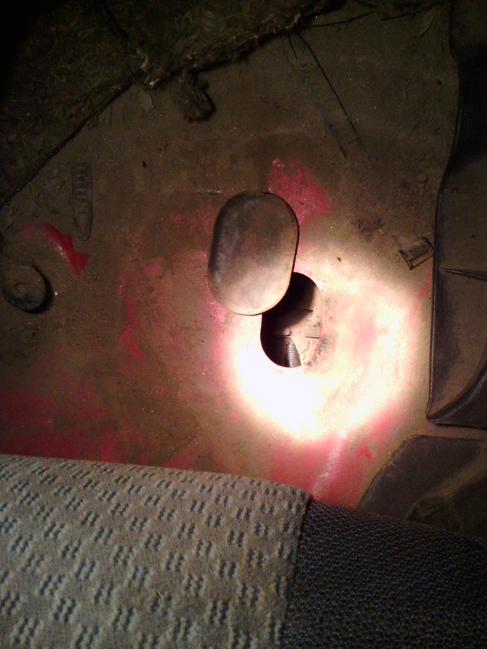

Как я писал в б/ж про замену ремкомплекта задних рычагов, что при откручивании верхних болтов амортизатора есть отличная возможность уронить болт в лонжерон.
Сегодня случайно поднял заднее сидение и увидел заглушку, вскрыв ее понял что это технологическое отверстие где видно гайку креплени задней балки и там лежал мой потеряный болт, да он был не один, рядом лежал заводской красавец.
Так что если вы уронили болт в лонжерон смело поднимайте седушку и ищите заглушку.
Всем отличного настроения и меньше поломок.

Так же уронил болт. Спасиб за новодку.
