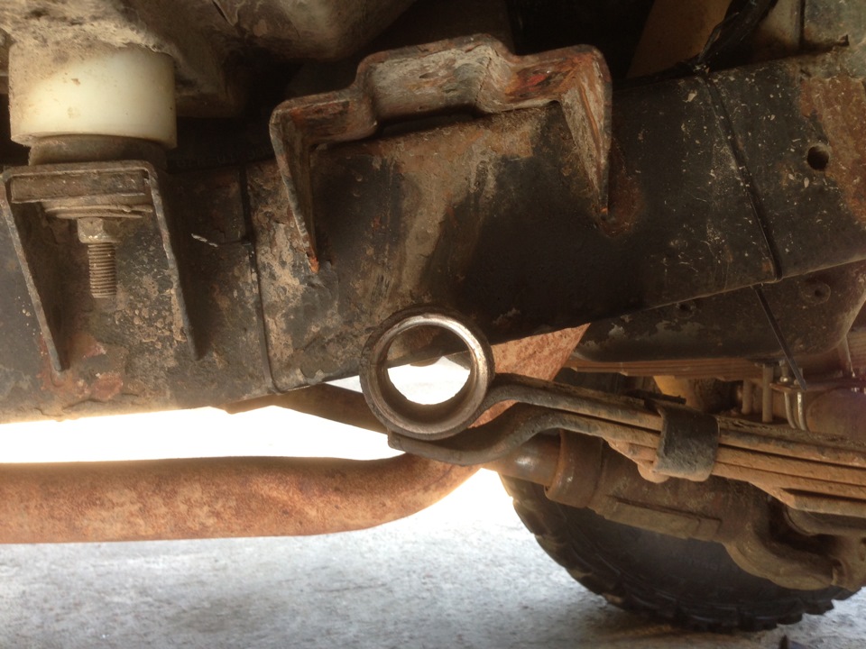

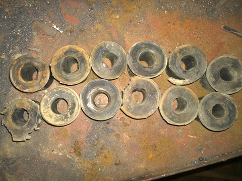

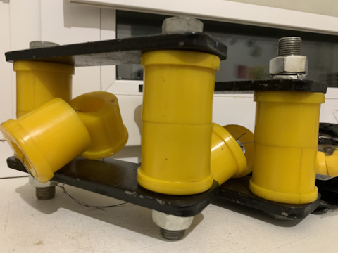

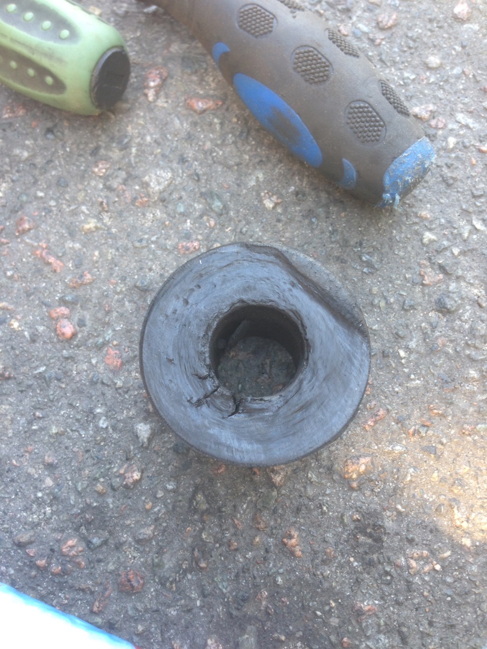

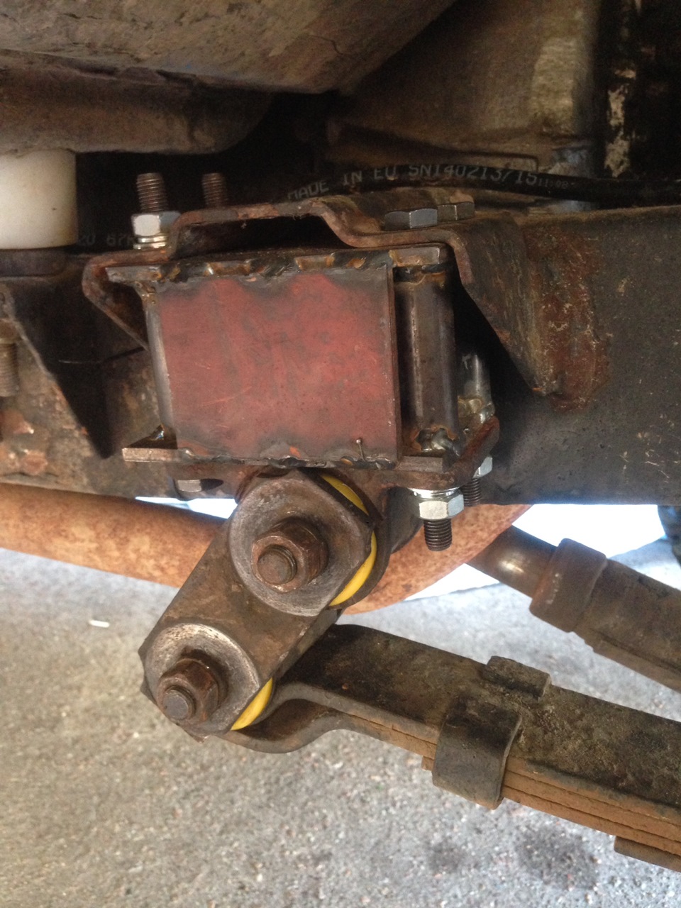

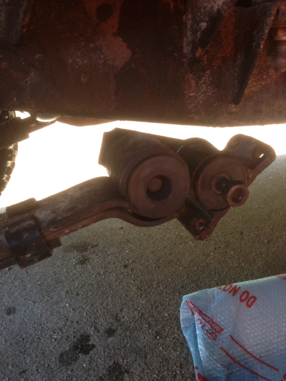

Вместе с проставкой заменили втулки на полиуритановые. Ездить стало мягче! Задок прыгает с резиновыми втулками.После отпуска поставим и на зад.

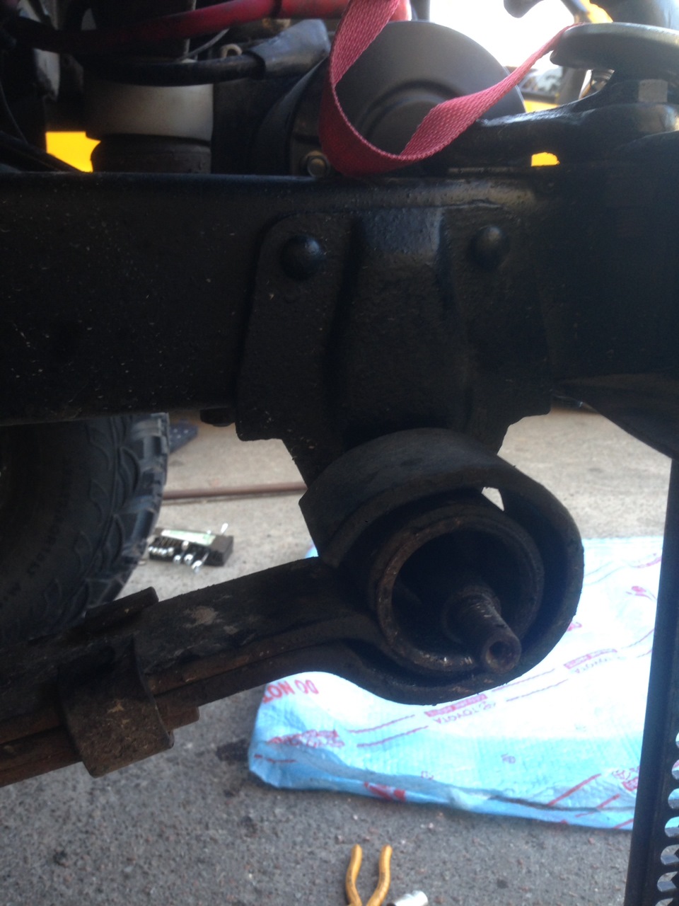

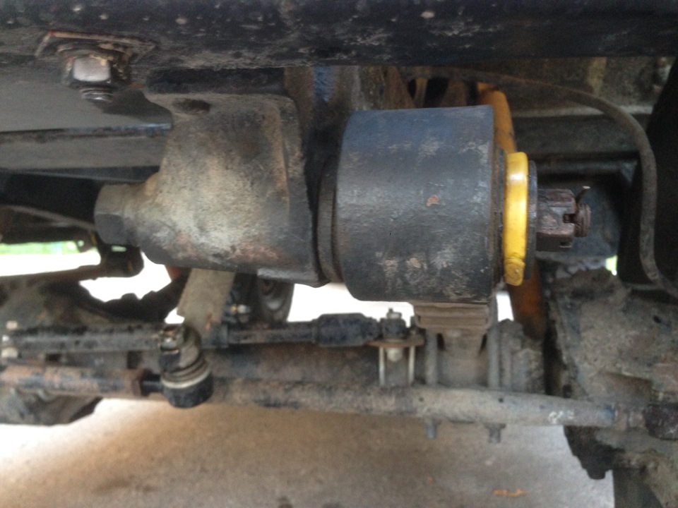

Стремянки открутишь, потом лом запихиваешь между рамой и рессорой, пару рывков и рессора слезет с оси .

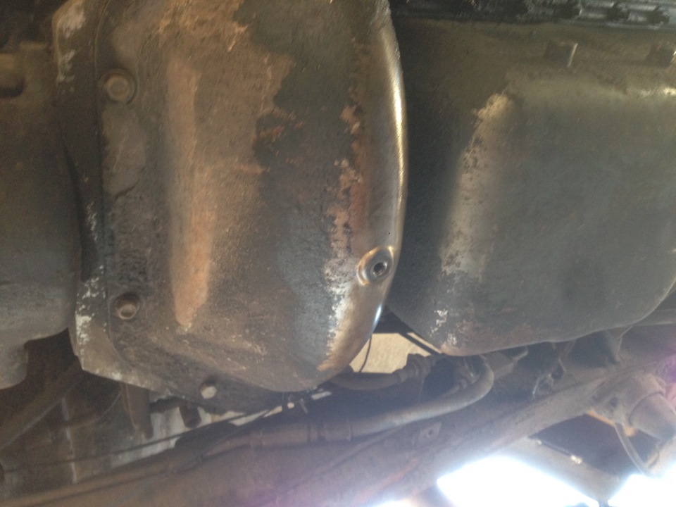

Отверстие на крышке маховика нужно для слива масла, когда сальник двигателя начинает его пропускать.

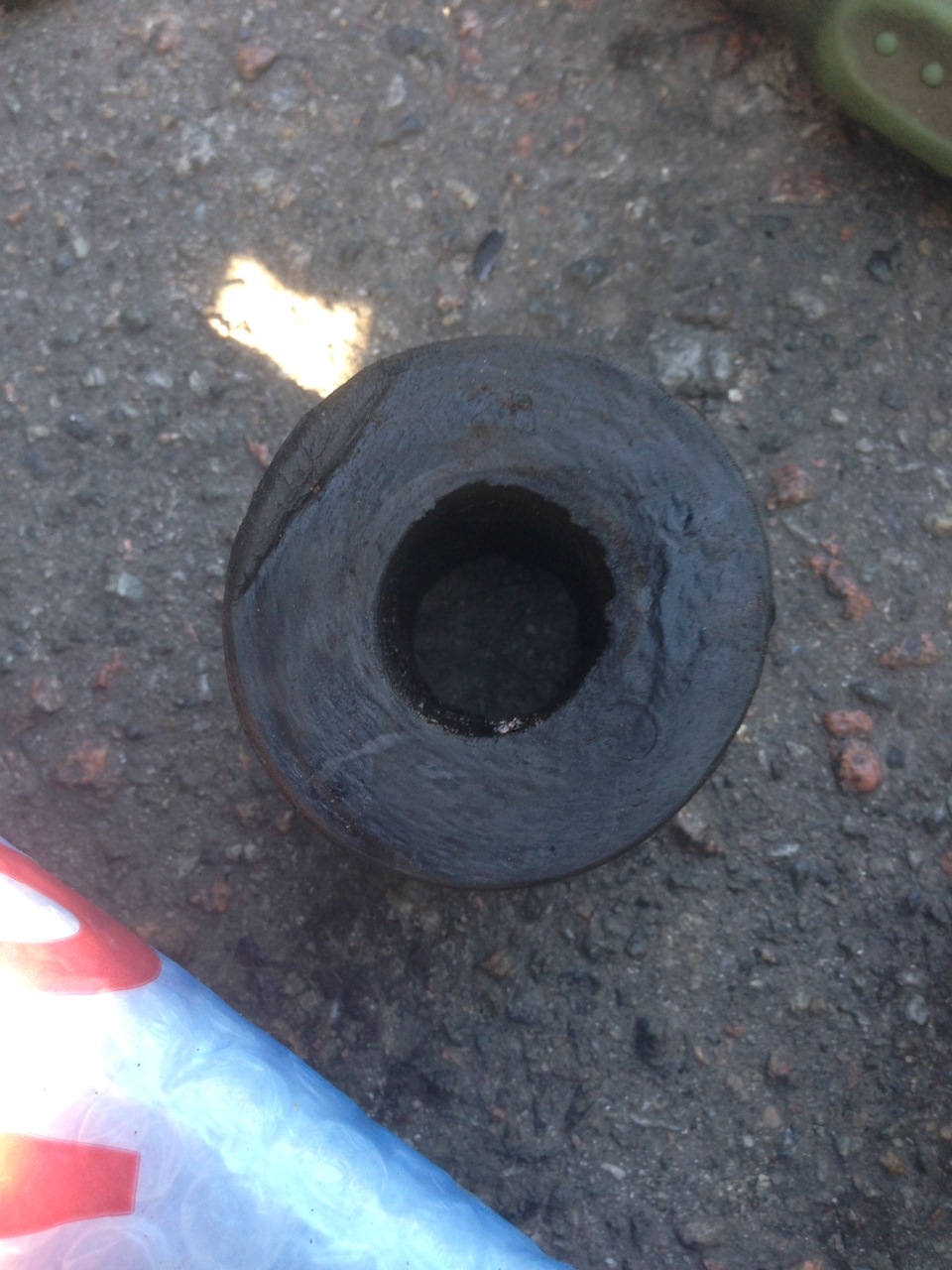

Отверстие смахивает на дренажное!Заменить внутреннюю втулку, у меня получалось только предварительно отсоединить мост от самой рессоры!
Либо уже снять рессору.
Да, либо так! Попробуй открутить сначала стремянки и опустив вниз мост тем самым освободив рессору, потяни ее во внешнюю сторону. Если не получится, то только полностью снимать рессору!)
