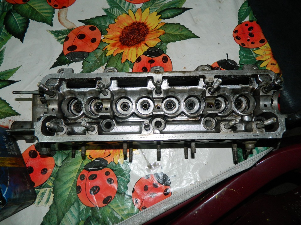

Забрал голову со шлифофки начал разбирать, итак:
-Рассухарил

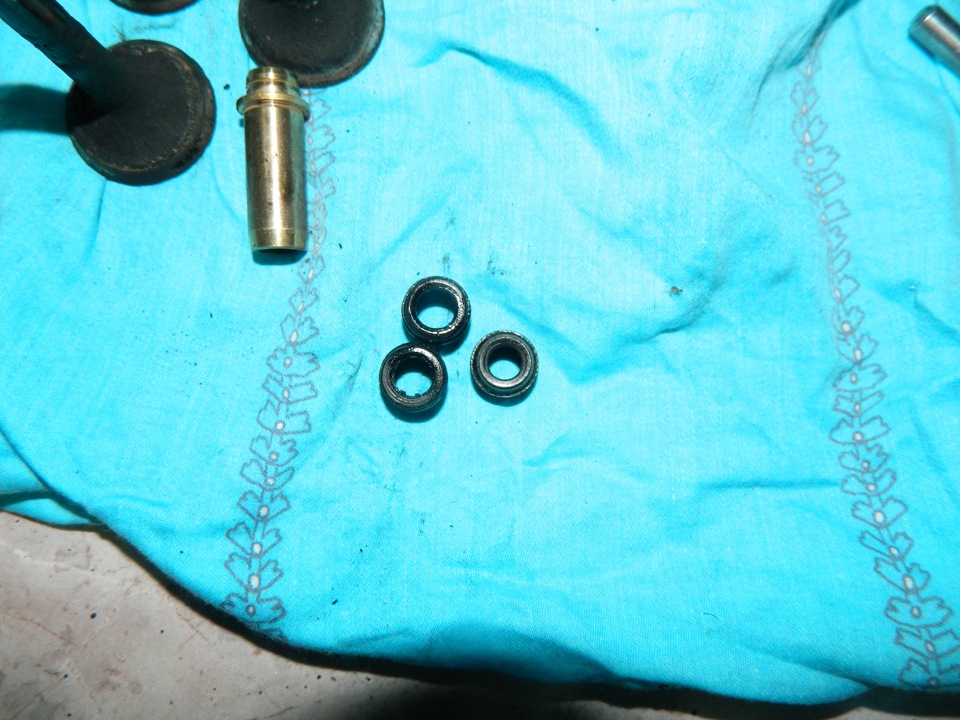

-заметил люфт клапана во втулках ( будем менять втулки)
-Клапана закоксованы все т.к. сальникам был вообще трындец (тоже наверно буду менять)
Все моем и ждем след дня!
Ну что куплены клапана и сальники!
Начинаем:
Берем клапан мажем спец пастой для притирки клапанов юбку (на фото видно), смазываем сам шток клапана маслом чтоб во втулки нечего не терло и начинаем притирать!
Сначала начал притирать в ручную потом заипался и пошел взял дрель и шлангачку которая подходила плотно к клапану и начал притирать.
После начал надевать сальники взял длинную головку на 11(она плотно подходит к сальнику) и начал потехоньку забивать их на свое место
После одеваем клапан и начинаем собирать, т.е. собираем пружины и засухариваем!
Все готово)))
