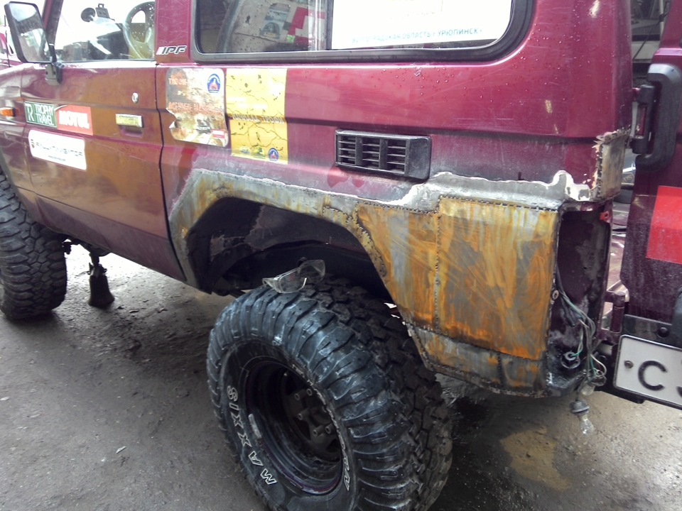

Ничего не предвищало покупки лебедки, машина находилась на кузовном ремонте, варили сгнившие крылья крылья и убирали всю ржу. Но до конца доделать не успевали, потому как намечался отпуск и народ собирался в горы!

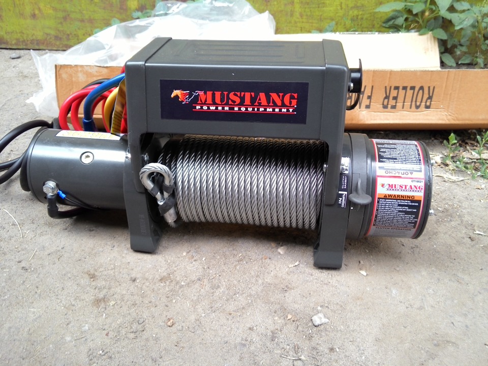

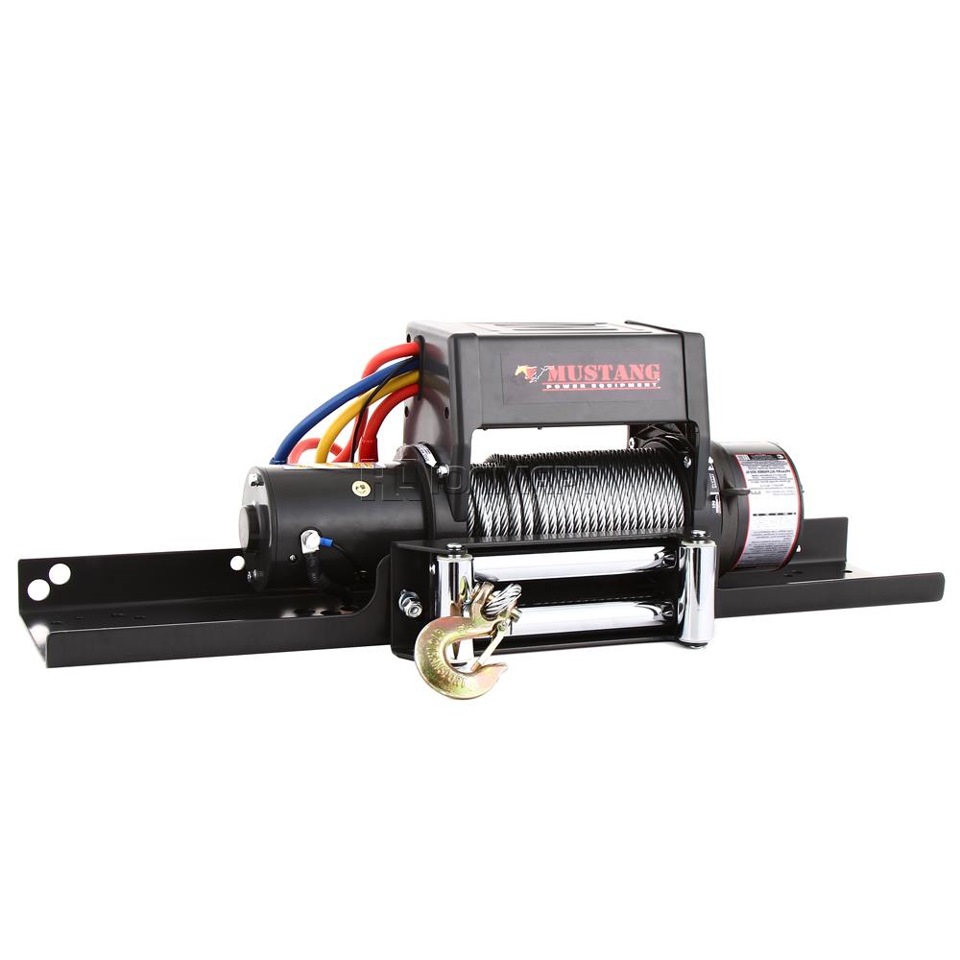

Иногда пользуюсь интернет-магазином «Юлмарт» покупаю там вонючки мелковые «екошу», вдруг наткнулся на ЛЕБЕДКУ! Ценник был смешной 11т.р. Лебедка 8000я mustang, отзывов нет, никакой инфы толком нет.
Фирма американская производит мотопомпы, генераторы всякую всячину и в том числе лебедки.

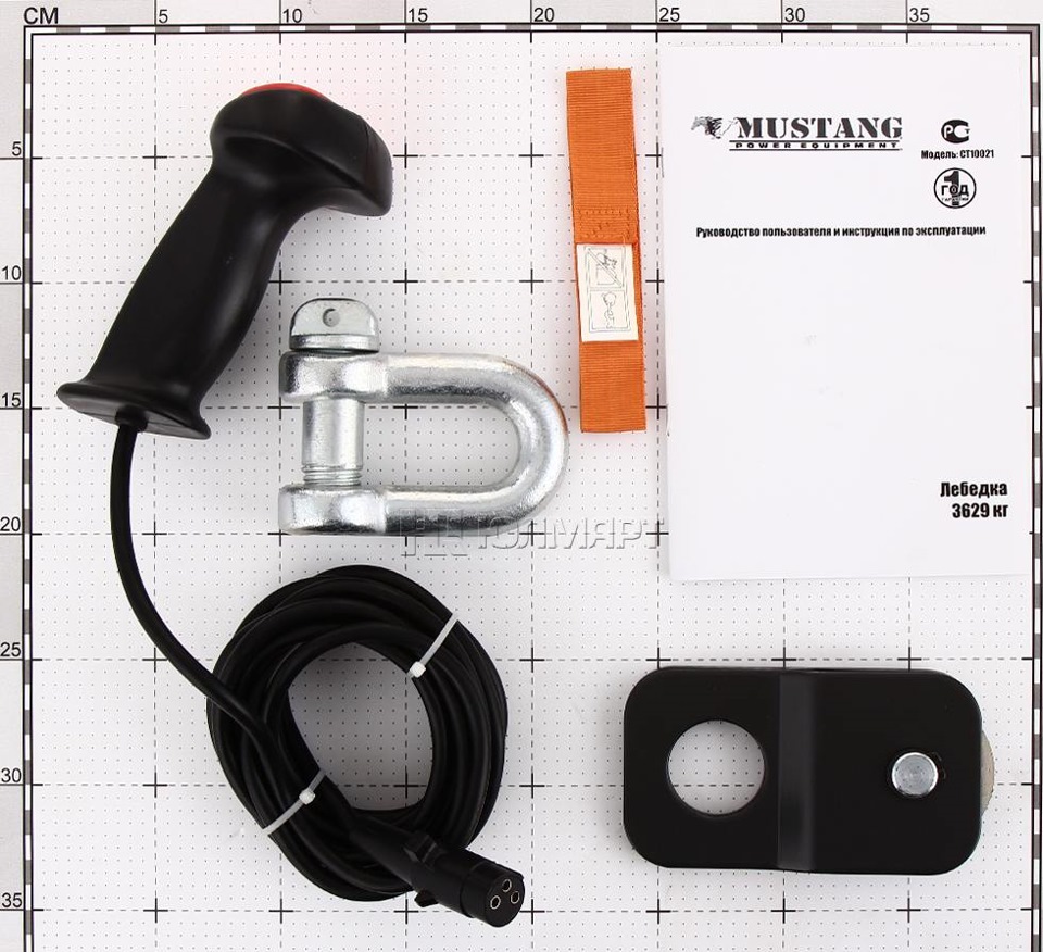

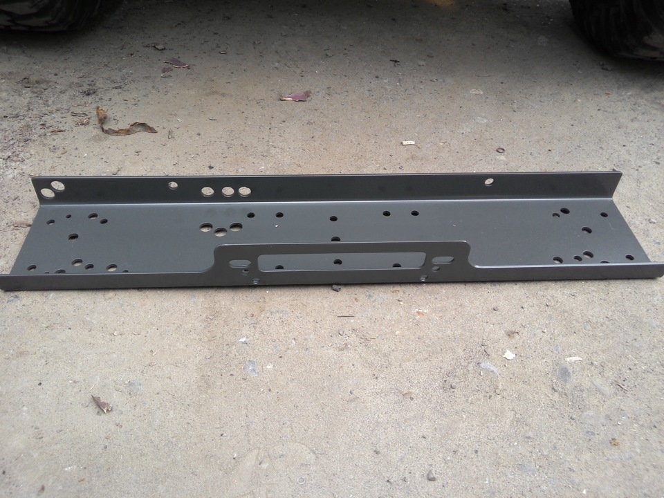

Зантересовала еще и комплектом который входит в неё: Болок, шакл, Да еще и площадка для монтажа лебедки! Ну думаю Ошибка какая то, потому как цены на нее в интернете 18 – 28 т.р., в общем взял и заказал!

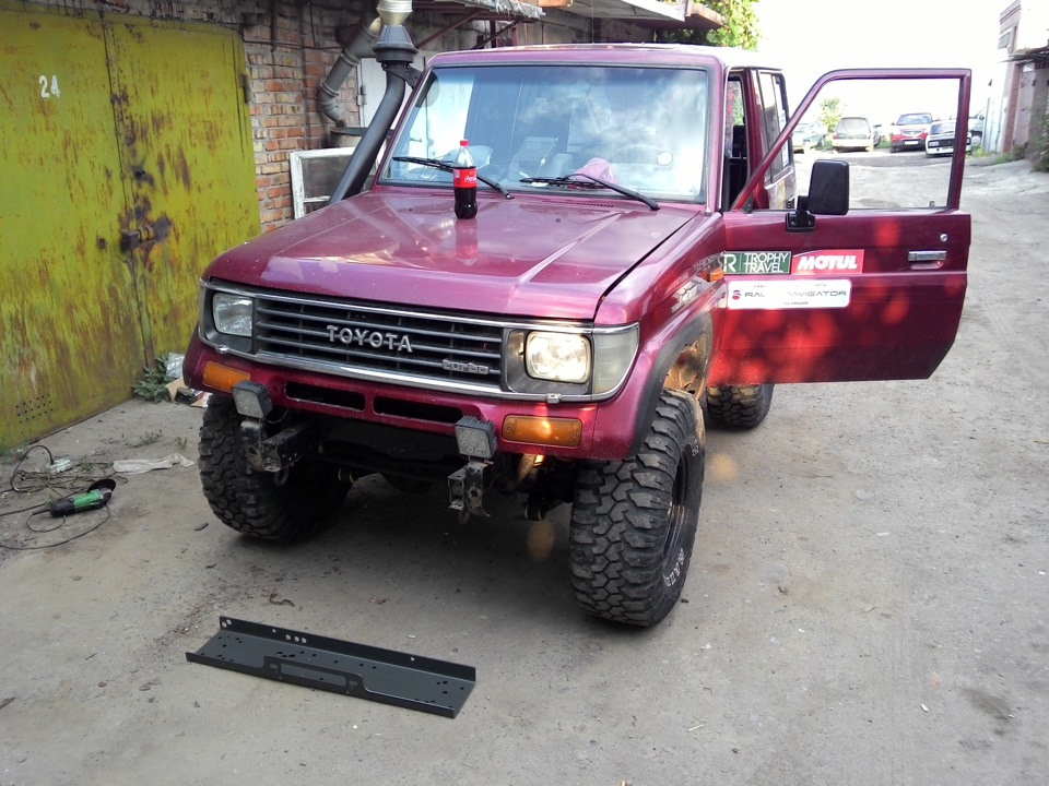

Так я приобрел эту лебедку, эксперимента ради! Оставались ровно сутки до выезда на кавказ когда я её забрал. И с разу мысли…: Во там бы я её и потестил!
В общем кровь из жопы надо ставить!

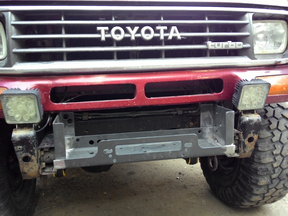

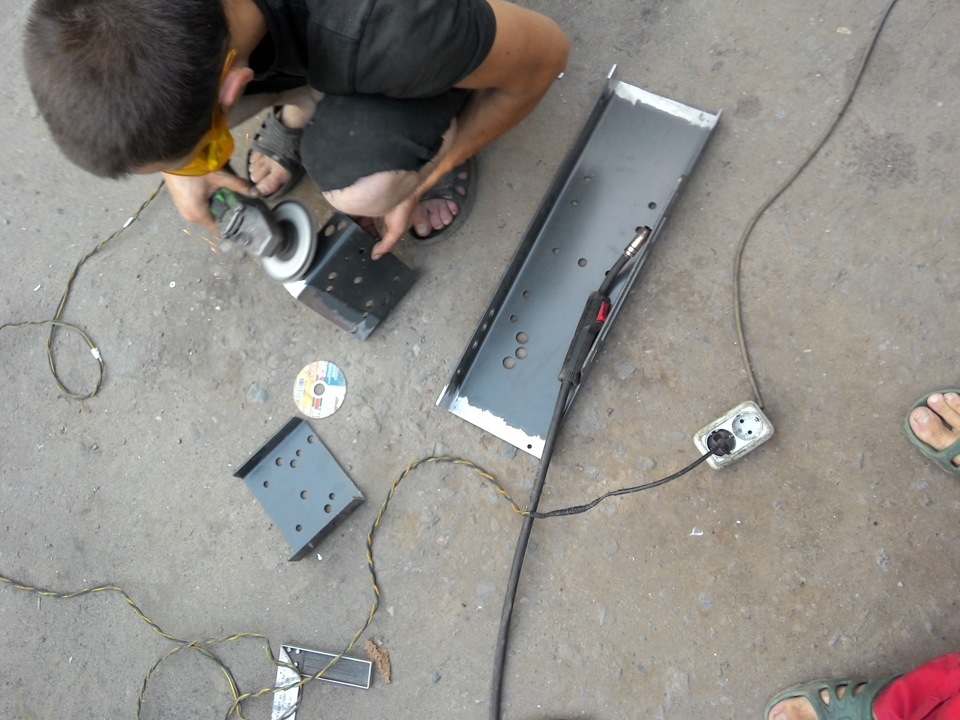

Один вечер и она как к себе домой!

Похожа на Рунва EWG8000F www.runva.com/info/?169.html
Цена смешная, так что скорее всего это копия. качество — как повезёт.
Конструкция с вращающимся редуктором не очень удачная. Выключатель забивается грязью и перестаёт корректно работать. то не выключается. то сам включается…
Блок в комплекте — для АТВ. Шакл тоже детский.

Очень понравилось качество, цена и комплектность.
Полностью себя оправдывает.
Единственное могу сказать что она не для спорта, скорость смотки низкая.
А в целом мне очень нравится…
