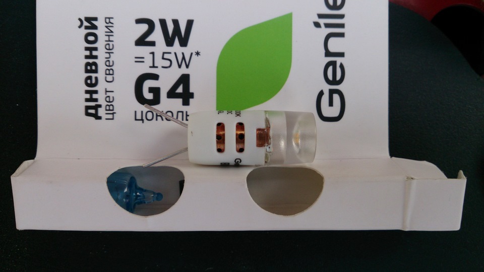

Вроде бы и светили, даже в цвет ближнего… Но мысль о светодиодах не покидала меня. И тут, в силу того, что очень плотно был связан со светодиодным освещением по работе, мне на глаза попадаются лампочки Geniled с цоколем G4. Данные лампочки используются как замена мелких галогеновых ламп в люстрах домашних.
Посмотрев ближе на цоколь я понял, что если ножки немного разогнуть — то вполне получится поставить эти лампочки к нам в габаритки. Учитывая, что они линзованые и всего 2W.
Итак вот они. На фото лампочка уже с подогнутыми ножками.
Каждая лампочка мне обошлась в 149р., что сравнимо с ценой за 1 светодиодную кукурузину.

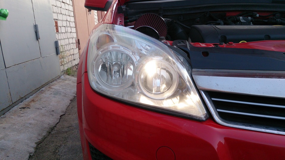

Вот лампочки, которые я менял.

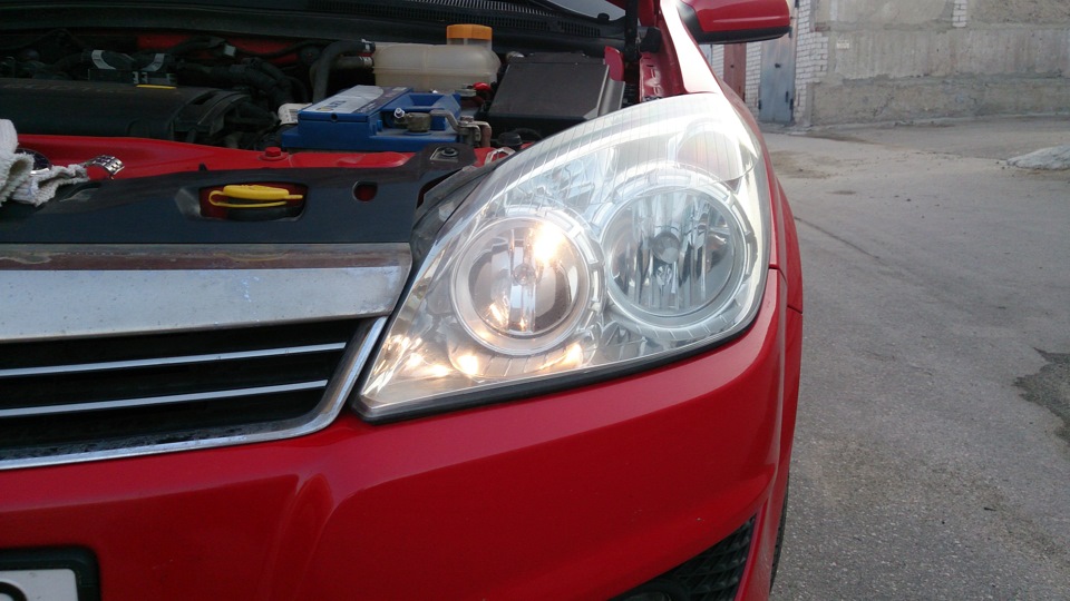

Вот так светит эта лампочка.
А вот установленная светодиодная.
Разница есть:

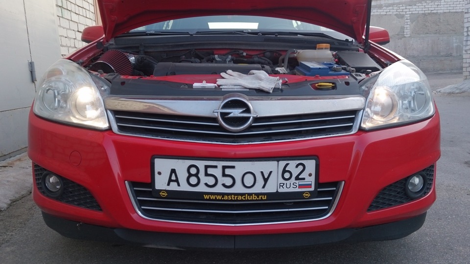

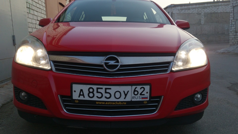

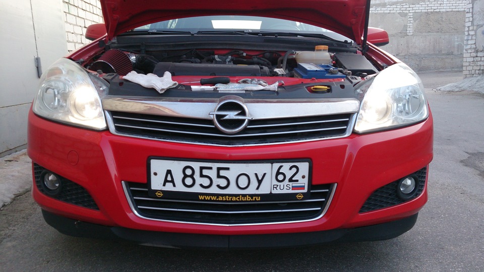

Вот они уже парой и с ближним светом.
Вполне гармонируют, учитывая заявленную температуру свечения в 4200К.
Это все фотки днем.

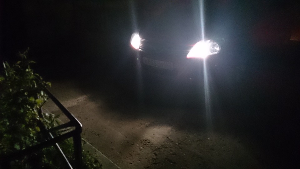

А вот что получилось ночью. Само собой вспышка отключена.
В общем я пока очень доволен. Как говориться — будем посмотреть, как долго они прослужат.

не совсем понял, как ты их с таким цоколем в штатном разъеме закрепил?..
и где покупал? с обманками?..
Они 2Вт — этого видимо достаточно для БК, чтобы не ругаться. Обманок на них нет.
А цоколь — да, это прикол. На них еще шли колпачки на ножки. Видимо для закрепления в цоколе люстры. Да-да, они именно туда и предназначены.
Снял колпачки, развел усики на лампочке. В штатном цоколе максимально сжал пластины тонкой отверткой. Потом просто вставил лампочку в разъем.
За счет того, что усы разведены и они немного пружинят — они отлично держаться в нашем цоколе.
Уже год так катаюсь.
Покупал в обычном магазине, где люстры/лампочки продаются.
