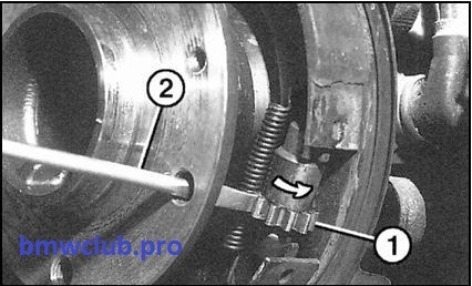

фоток нет, всё снялось удачно, ничего не поломалось, на сторону уходит 30 минут, колодки брал б.у. почти новые, научился правильно подводить колодки, надо ставить диск тормозной и плоской отвёрткой через отверстие прокручивать "шестерню" в сторону ступицы и моментами крутить диск…когда диск перестанет крутится отпустить на один-два щелчка.
Комментарии 2
Просто отлично! Надо открутить шестигранник, если не снимается, то киянкой постучать.
слушай, а диски нормально снялись?
