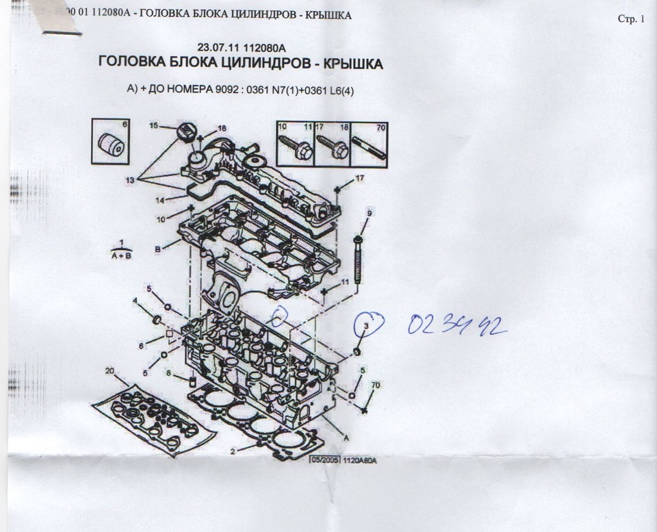

Вчера писал что капает лдс, с утра завел машину и выскочила ошибка-низкий уровень антифриза, позвонил знакомому-тот говорит, помпа потекла, меняй, и грм тоже. ну думаю жопа. Позвонил в наполеон_авто загнули 250 баксау. Приехал, говорят не спеши, давай посмотрим, туда-сюда, короче оказалось сгнила пробка сливная. Сама пробка стоит 8 тыс, а ждать 30 дней. Мда, грю сделайте хоть временно, и заделали хай-гировской холодной сваркой. На всякий случай заказал пробку новую на экзисте, ждать 7 дней и 21 тыс. Фоток нет, т.к там все равно ничего не видно, прилагаю скан, может кому пригодится.
