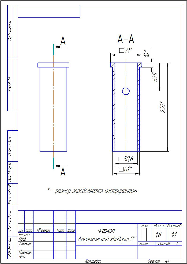

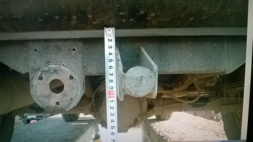

Старый фаркоп отломило в лесу год назад. Дёргал "головаста" и кусок с шаром летел как танковая болванка( бронебойная к тому же раз отломило) и ушёл в в землю в пару метров от кабины эвакуируемого.
Искали с лопатами потом полчаса обрубок. Была сверху трещинка миллиметров 5, судя по ржавчине старая, по ней и пошел отрыв.
Решил провести кардинальную модернизацию, и сваривать американский квадрат, он то универсален как никто другой. Гениальная конструкция в своей простоте и функциональности.
Сваривал из нарубленных заранее пластин 4 мм. Усилил ободком из такого же метала. Старый вырезал, а заготовку приварил. Покрасил цинковой грунтовкой и сверху черной матовой. Потом резиновым антигравием брызну.
Классический американский фаркоп это — конструкция, закрепленная на внедорожнике, и заканчивающаяся сзади авто трубой квадратного сечения, в которую может быть вставлено великое множество закладных приспособлений и устройств, от "языка" с шаром для буксировки прицепа до велобагажников и быстроустанавливаемых лебедок.
Квадрат и его крепление прошли все полевые испытания, и признаны годными.
P.S Сварганил заглушку из толстой резины, нижнее фото. И вот тут — что можно воткнуть с другого конца)-

точки крепления просчитывали? Что то мне кажется слабовато квадрат приварен к поперечине, косыночек добавить из нутри не помешает.
Ведер разных повыдергивал за это время достаточно, от 1 тонны до 4,5 т. Косынки дополнительные полагаю были бы избыточны. Скорее болты крепления сорвет или раму поведет.
Мне вот адски интересно а палец этот не срежет нахрен если на квадрат лебедку нацепить. Нагрузка то не маленькая. Или если дернут за такой фаркоп?
Посмотри видео в посте. Скорее раму порвет.

А подскажи, пожалуйста, расстояние до отверстия 63,5мм он почему именно такое ?
У Америки в дюймах все. Внутренний размер 2 дюйма например — 50,8
спасибо
Дружище, подскажи пожалуйста диаметр пальца там какой штатный?
Сварил себе квадрат, и понял что не знаю какое отверстие сверлить под палец…)
Диаметр пальца 16.3 мм. Я болт из нержавейки использую. На твою конструкцию наварил бы рога для джека. Я в свое время чет тупанул, а надо бы сделать
Спасибо !
Привет, а подскажи, пжста, какая толщина стенки труб?
Написано вроде ж — 4 мм. За глаза хватает толщины.

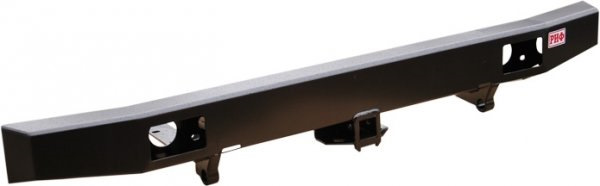

Шар специально прикрутил с другой стороны?
оригинал вот так выглядит. (alta-karter.ru/farkop/ame…-uzel/grand-KV-01-60.html)
Да кэп, я в курсе, как это выглядит.
чертежей крепления фаркопа нет?
Что есть, всё на фото.

у меня на работе начальник покупал для своего эмэля фаркоп. Так я вам скажу, ребята, эта скотина весит под сорок килограмм и выглядит почти как силовик! Так что пузотеркам лучше таких мерседесов в задницу не догонять, под пластиковым бампером кроится жесткий отбойник.
Спасибо, делал из подручных средств. Но этот тоже не хило весит один не смог поставить, звал помочь придержать. На рамные машины обычно конструкции меньше и компактней. На несущий кузов более замудренные громоздкие конструкции, что бы правильно распределить нагрузку на лонжероны.

Спасибо за чертежи и подсказки!
А, какой диаметр отверстия под палец?
Расшифруйте пожалуйста свой вопрос.
