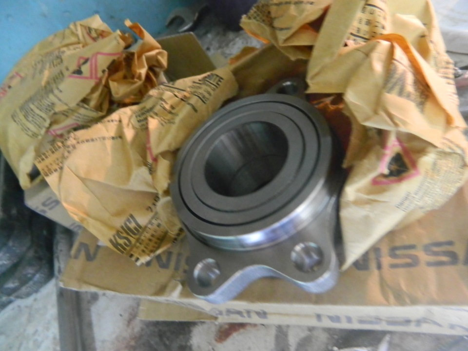

Давно уже писал, что фебестовый подшипник загудел после 5000
Случайно нашёл причину, возможно дело и не в фебесте
Хорошее такое тоцевое биение, как раз на той ступице, что гудела
Заказал оригинальные подшипнички 43210-AA100.
Цена на них колеблится от 2800 до 3800, один успел урвать за минимум)
л
Долго думали покупать другие (но не факт что они быбыли ровные) или пытаться выровнить.
В итоге
Проточили. Одну побольше, одна почти ровная была
В итоге биение максимум 0.1 радиальное на одной стороне. Гууд!)

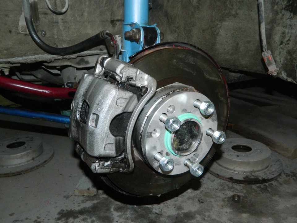

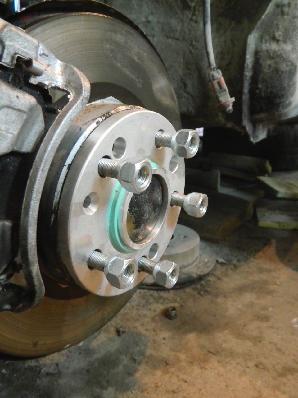

Из москвы привёз проставочки вектор, как раз такие какие хотел, чтоб шли с удлинёнными шпильками из ступицы. Так помоему надёжнее будет)
Толщина 12мм
Цо 66,1
5х114,3

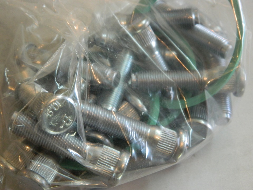

Ну и шпильки к ним,

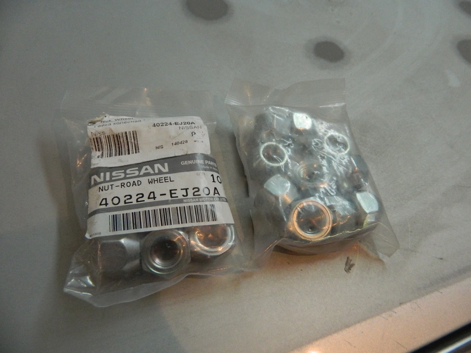

И ниссаговые гаечки)
Ну и вот. когда стараешься всё сделать по уму, почемуто столько гемора вылазиет :-)

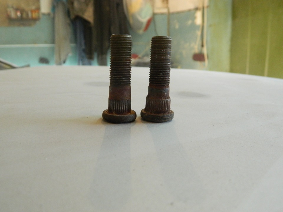

Эти шпильки оказывается различаются, перед и зад. Шлицевой частью. Видно на фото
Перед с накатом 14,2мм зад — 12,9мм, а я то думал все 14,2 :-)
Жду новые заднии)
Кроме того шпильки слегка другие. Имеют после шлицов длинную коническую часть, которой нет на стоковых. Опять же видно на фото)

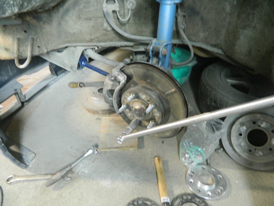

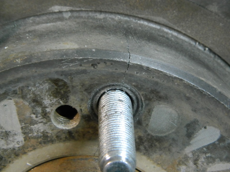

И не заметив этого, вбил чуть чуть шпилечки, одел тормозной диск, развернул гаечки плоскостью к диску, ну и начал тянуть, чтоб задавить шпильки на место.
И порвал этим конусом новый тормозной диск :-) я хорошо тянул)
Вот такая беда.
Так чтоотверстия в дисках надо рассверливать на 14мм
Денис сургутский уже выслал гуманитарную помощь, ! Спасибо тебе, дружище :-)
Ну что имеем в итоге
Всё просто и надёжно)

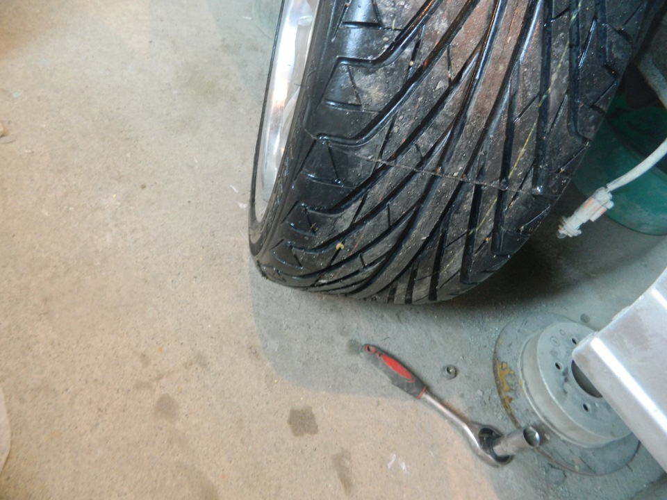

Кстати о колёсах)

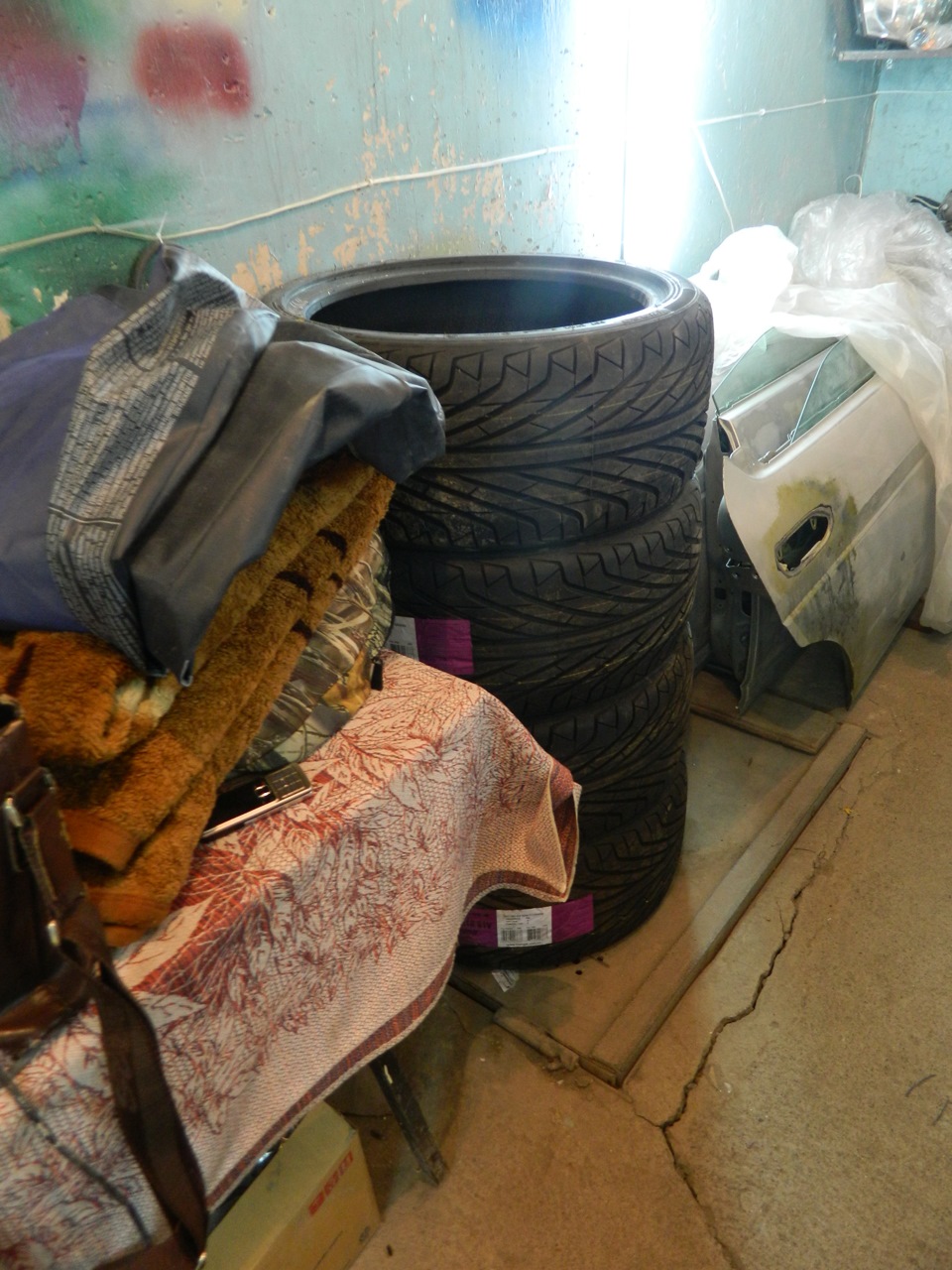

Давненько прикупил триангл 235/40/18 10000 за комплект плюс доставка 1800
Пока нет задних ступиц, не могу полирнуть полки, не могу собрать колёса, не могу понять как встанет.
Сегодня вспомнил, что один диск полированный, ксчастью он был как раз передний.
Вобщем попёрся я его бортировать, взял колесо, резину, и попёр через лесок, поле, помойку, прямиком в шинку :-)
Вобщем принёс я это всё в 5, там покрутили, стало ясно что нужно подправить чуть, правильщика нет, будет в 8. Оставил всё. Приехать смог только в 11. В первом часу всё собрали и я попёр обратно.
На улице прошёл хороший такой дождь, до гаража метров 700 по заросшим тропинкам, через лесок, где только сегодня мне сказали что живёт куча псин, причём в полной темноте :-)
Поначалу пробывал тащит, но весь в чистом (тогда ещё был) тащить не удобно. Покатил. Качу, сам не вижу куда, вокруг чернота. Луна светит. Вокруг в кустах чтото шёркается, хрюкает) стоит задеть ветку с неё град воды)) тропинку кое как видно :-)
Короче мне запомнился этот вечер :-)

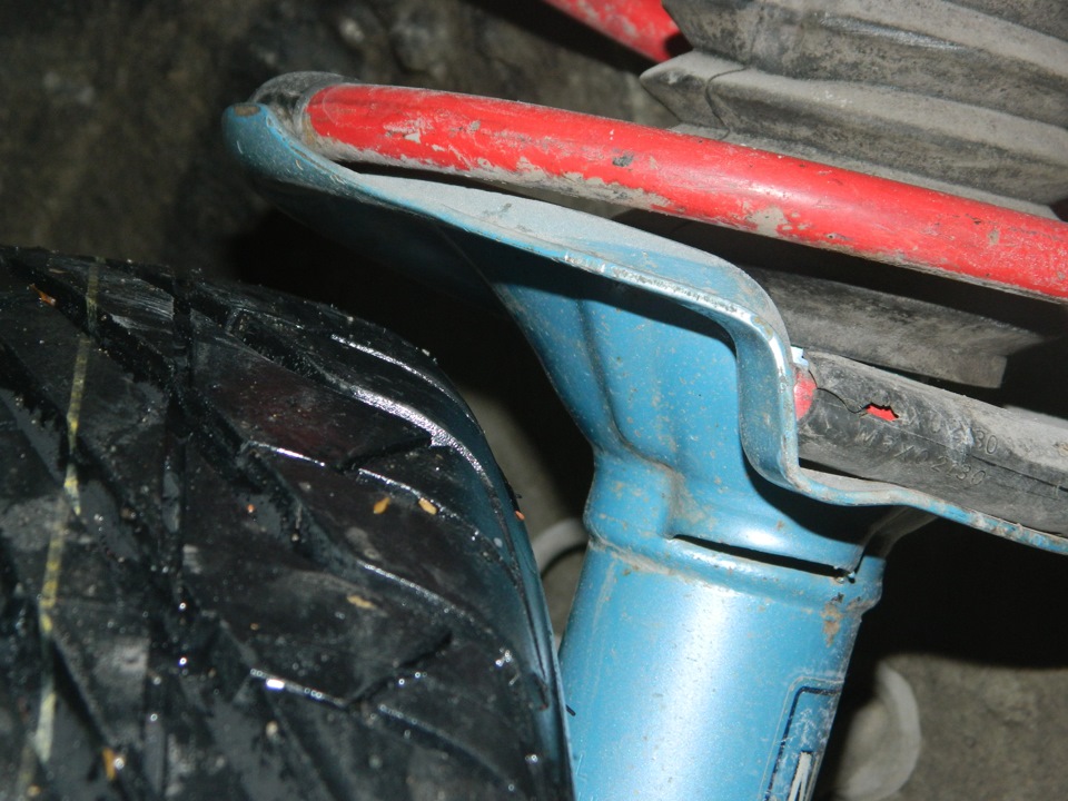

Понял что надо было 225 40 брать, дооомика не вижу)
Встало вроде хорошо)
Снаружи не поймёшь, пока машина на балонах центром лежит, задрало нах :-)

)))Гайки как на ниве прям))) где триангл брал? вкусная цена)
Зато качество несравнится)
Жалко под 21 ключ великоваты.

Хех, трещина на диске — тоже не порядок:)))
Диск на замену его повело;-)
SpiRiT686
крутотень:) конкретно ты взялся:)))
Порвал в 3х местах :-D

Да, ещё одна фотка не влезла, вроде вровень с кузовком будет:-)
