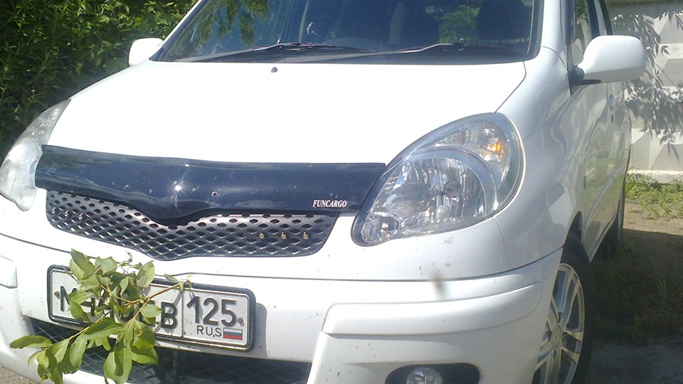

Подскажите кто видел.знает.делал.
как можно задрать фунтика ? А то по грибочки в лес заехать не могу.
И пожалуйста не говорите что для этого есть уаз и т.п.
нужна ваша помощь

Пружины нужно покупать повыше и помощнее — самый эффективный способ, если лень, то можно проставки сделать над стойками.
Проблема монтажа.там растояние для пружыны маловато.есть вероятность выпадания пружины с чашки.я пробовал
Да ну, всегда есть способ поднять машину, если длины шпилек не хватает, то можно заменить.
Резина повыше еще.
Проставки поставить примерно такого типа vladivostok.farpost.ru/pr…na-funcargo-27872785.html
Экстримальные проставки.хотелось бы посмотреть фото готового.из опыта с т.ипсум задние амортизаторы ставил от рав4 они длиньше.апружины от ипсум 4вд они тоже выше.перед на 16мм пднимал.а 40мм это экстрим.да и приводам копец быстро придет
Тогда пневма)))
Сейчас стоят HKS высота передних можно выкрутить на 30 мм и получится зоводская.а зад надо менять.амортики с пружинами низкие.такая с японии пришла заниженая.под пружины поставили проставки на 30-40мм а мортер короткий
