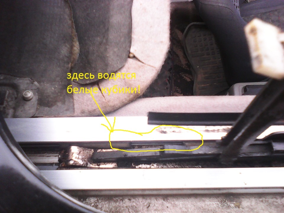

Вот и меня настигла эта беда: стал не до конца закрываться правый задний угол люка. При закрытии последние сантиметры шли очень туго.
Интернет пестрит разобранными потолками и снятыми полностью механизмами люков. На это я идти ни как не хотел. Поэтому решил попытаться реанимировать его без снятия. Попробуем?!

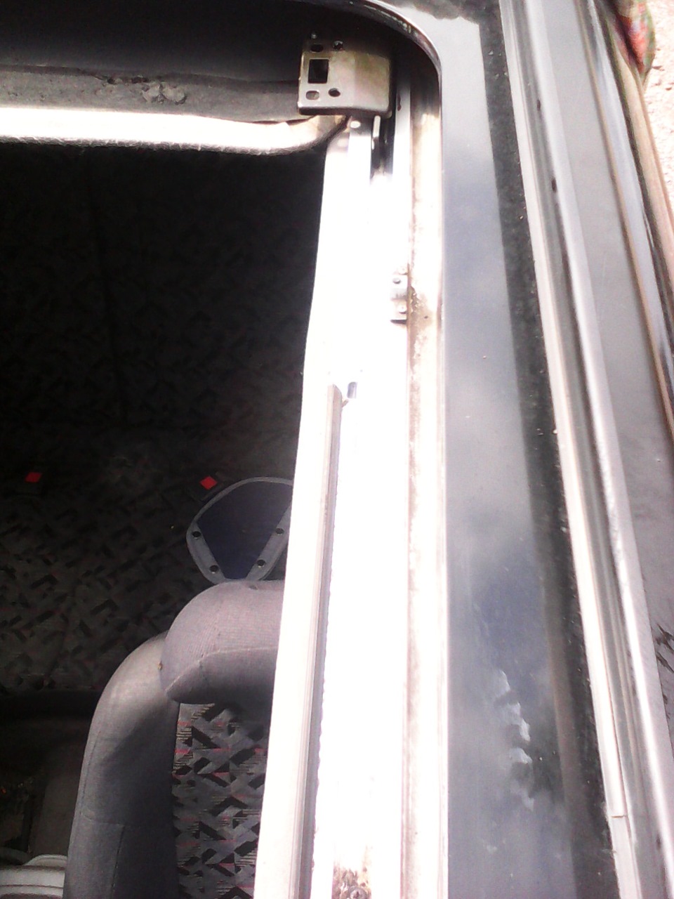

Снимаем стекло, открутив 8 гаечек. Видим немного грязи в направляющих.

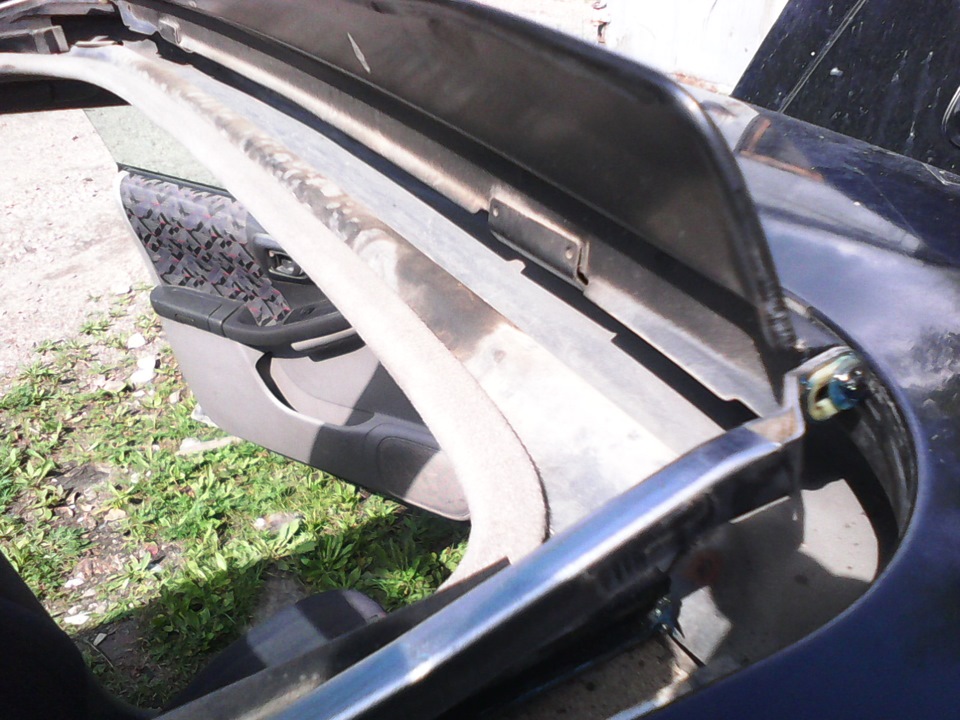

Также видим (по следам на грязи), что правый бегунок пару сантиметров не доезжает до нужного места. Первым делом проверяем плавность закрывания козырька — закрывается туго? Причина в выработке пластиковых втулок в шарнире:
Номерков этих втулочек найти не смог, поэтому просто переворачиваем их и меняем местами правую с левой. Это поможет на какое то время (пока будем искать втулки). Ну и ещё закралась мысля, если не найду втулки, ампутировать этот козырёк напрочь.

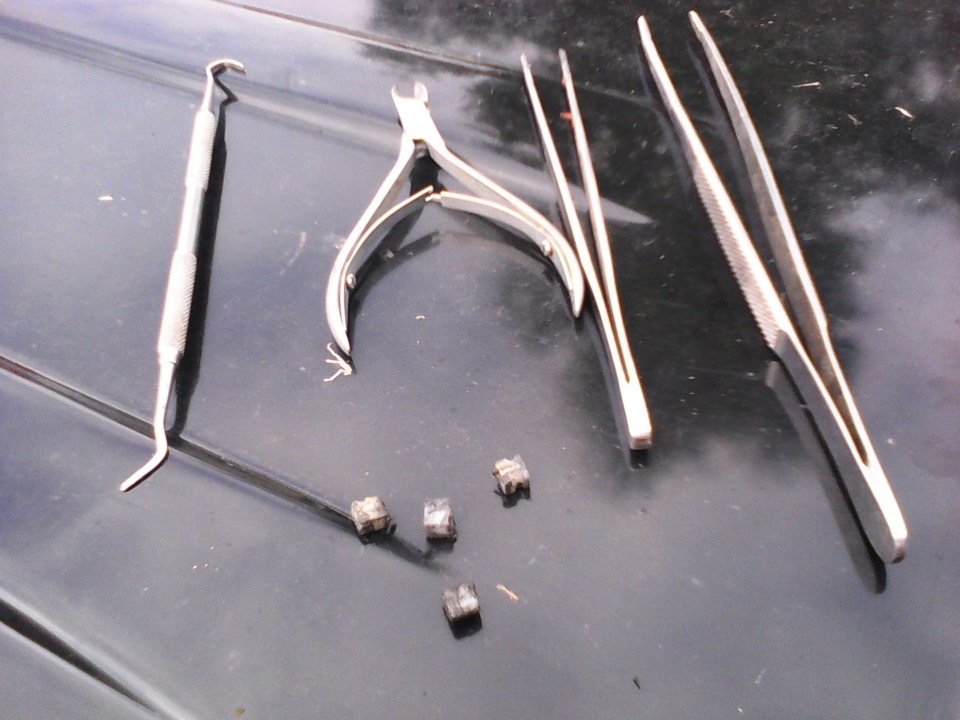

Накидываем стекло обратно, проверяем. Не помогло? Тогда снимаем стекло снова, и теперь подвергаем ревизии задние бегунки. Путём ковыряния в них нехитрым инструментом, достаём из направляющих пресловутые белые кубики. Я добыл аж 4 штуки и ещё деревянный брусочек, он на фото не попал, но такое ощущение что был выструган чьими то заботливыми руками и вставлен в направляющую (кое как его оттуда добыл — замаскировался под родную деталь механизма)

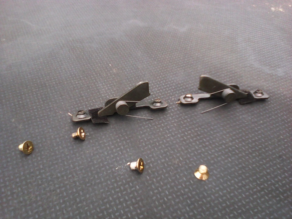

Ну и лайфхак! Бесит когда при закрытии люка вместе с ним закрывается шторка? Под задними кронштейнами крепления стекла есть защёлки, демонтируем их и забываем про шторку.
Естественно вычищаем грязь, на сколько это возможно, смазываем направляющие, ставим стекло обратно и наслаждаемся хорошей погодой!

"Ну и лайфхак! Бесит когда при закрытии люка вместе с ним закрывается шторка? Под задними кронштейнами крепления стекла есть защёлки, демонтируем их и забываем про шторку"
А их можно демонтировать не снимая стекла?

Ден! А ты разобрался нафига эти кубики нужны вообще? И где они, черт побери, находятся :)) я нашел только один и то, он выскочил откуда то…
