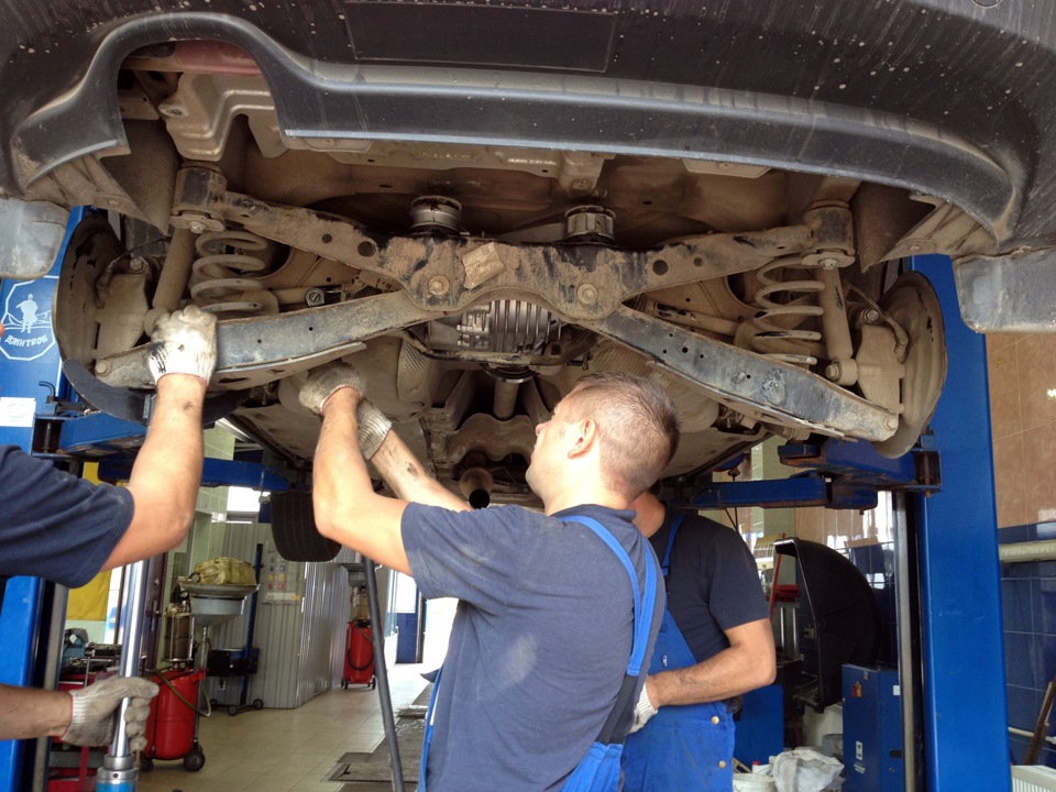

В конце мая, перед дальней дорогой в Абхазию мне пришла в голову разумная мысль в рамках общей подготовки машины поменять маслов в муфте Haldex.
С профильным VW-сервисом морочиться не стал — ну что такого — масло поменять — не сложнее квантовой физики, как я потом понял — совершенно напрасно. Непрофильный горе-сервисмен сказал, мол, фигня вопрос, щас поменяем. — открутил сливную пробку, слил старое масло, открутил заливную пробку — залил новое. Первый звоночек был, когда залитый объем масла оказался меньше слитого. Ну как, сказано было мне, видишь же, выливается уже. Ну, действительно, вижу — выливается. Может, думаю, показалось…
Ладно. Поехали в Абхазию. Покатались там. Вернулись. Потом еще месяц я ездил по Подмосковью, пока в один прекрасный день машина не гавкнула прямо на ходу. Задние колеса заклинились и я счел, что мне крупно повезло, что это случилось на скорости 60 км/ч, на пустом шоссе, да еще в 50 метрах от вполне приличного автосервиса, где я и бросил машину.
Диагностика быстро установила смерть редуктора главной передачи. Для справки — новый редуктор на мою машину стоит ~80 000, неновый 25 000 и выше. Но мне опять странным образом повезло — благодаря камраду besteclips я получил новый редуктор по цене дешевле ненового. За что ему, конечно, огромное спасибо.
Через 7 дней новый редуктор приехал из Красноярска, и вот вчера его поставили на место.
Должен сказать, что после того, как выяснилась причина поломки редуктора (а все в один голос говорили мне, что они вечные и я вообще первый человек, у которого он сломался), я проникся глубоким уважением к компании VW.
Как оказалось, при замене масла в муфте Haldex этот умник перепутал пробки. Т.е., он слил масло из редуктора, а залил в Haldex (они действительно рядом, перепутать несложно, если не знаешь наверняка).
Таким образом, я проехал около 5 000 киломеров: по скоростной трассе М4, по горным дорогам с уклонами до 30%, по каменистым грунтовкам — на абсолютно сухом редукторе!
Истинно говорю вам — никто больше не сможет сказать, что VAG делает ненадежные редуктора.

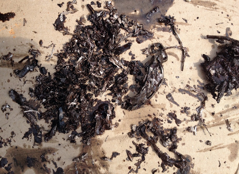

Я решил пойти до конца и забрал старый редуктор из сервиса, чтобы произвести вскрытие. Вот что я увидел:
Вот этот шлам внутри редуктора, это останки не выдержавшего перегрузок подшипника, который был размолот зубьями конкретно в мелкую стальную стружку:
Должен заметить, что все зубья при этом оказались целыми
В целом, хочу сказать, что я еще довольно легко отделался. С ужасом думаю, что бы было, если бы редуктор оказался менее живучим и гавкнул бы где-нибудь на горной дороге в окрестностях Сухума.

Представьте себе, такие рукожопы по-всюду (непрофильный по вагу сервис). Поехал я в субботу менять масло в АКПП и редукторах.
Со сменой масла в АКПП проблем не было, я эту процедуру несколько раз делал на Кайроне (наблюдал в сервисе).
А вот с задним редуктором оказалось также — слили из него масло, а залили через заливную пробку Халдекса. Т.е. у меня сейчас сухой редуктор и непонятная смесь в муфте.
Благо я успел только доехать до дома (12 км) и уже дома обнаружил косяк, благодаря, кстати, драйв2 и его пользователям. Буду разбираться с сервисом.
Мне кажется, это какая-то шутка конструкторов VAG, чтобы, значит, никто туда не лез кроме официалов.
Все обошлось. Вчера вечером проверили наличие масла в редукторе, оно было. В муфте тоже. Нафига они откручивали заливную пробку халдекса, если я об этом не просил. И на фото попал этот момент, на что бдительные пользователи Драйв2 отреагировали))
