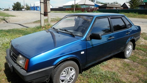

Вот уж около месяца прошло с этого дня. Просто времени не было. Не доехал я до дома 100 метров и усышал громкий стук и скрежет спереди справо. Испугался, но не остановился. Ну вот он уже лом, че тормозить то. На парковке вышел и ужаснулся. Оторвало правый краб вместе с площадкой. Неделю искал сервис и запчасти дешевле. Нашел рядом хорошее сто. Пригнал туда(с матами и слезами) авто. Мужик в возрасте посмотрел авто и сказал что-то типа "Ну, у тебя уже тут варено переварено и с гнильцой. Делать нефиг этим телевизором. Еще надо справа заменить для него крепления к лонжерону и кусок с усилителем(в который брызговик движка вкручивается) менять" Надо, так надо. Погнал за запчастями. Крепления на правую сторону, кусок с усилителем на лонжерон, телевизор и еще одна нижняя часть от него для усиления. Привез все на следующий день, когда уже начали разбирать. посмотрел и слезу пустил) Отдал все. Услышал что надо лонжероны подваривать. Все показали, объяснили. Ок. Оставил все на них. Без опаски даже. Мужик доверие внушает. В понедельник ремонт начался и в субботу в обед уже все было готово. Ну как по мне все сделали отлично. Сварочные швы ровные, промазанные для защиты чем-то, покраска телевизора хорошая(есть чутка сверху недочет "Смотри, тут я с краской не подрасчитал и чуть светлее покрашено теперь. Если тебе это важно, то я без проблем все исправлю после выходных." Я отказался и поехал домой. Ну ощущения лучше. Двигатель приподнялся чутка, шумов нет, скрипов нет, брякает меньше, идет хорошо. Пока полет нормальный)
Комментарии 1
Да, не хило! Хорошо еще не на скорости.
