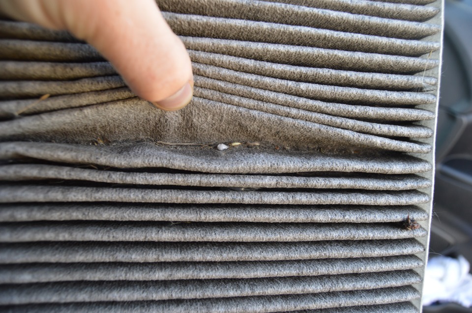

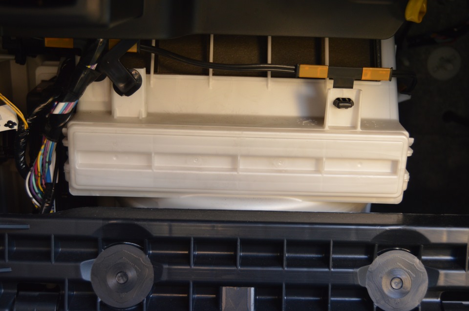

Замена фильтра:

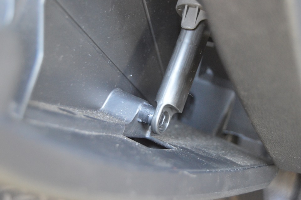

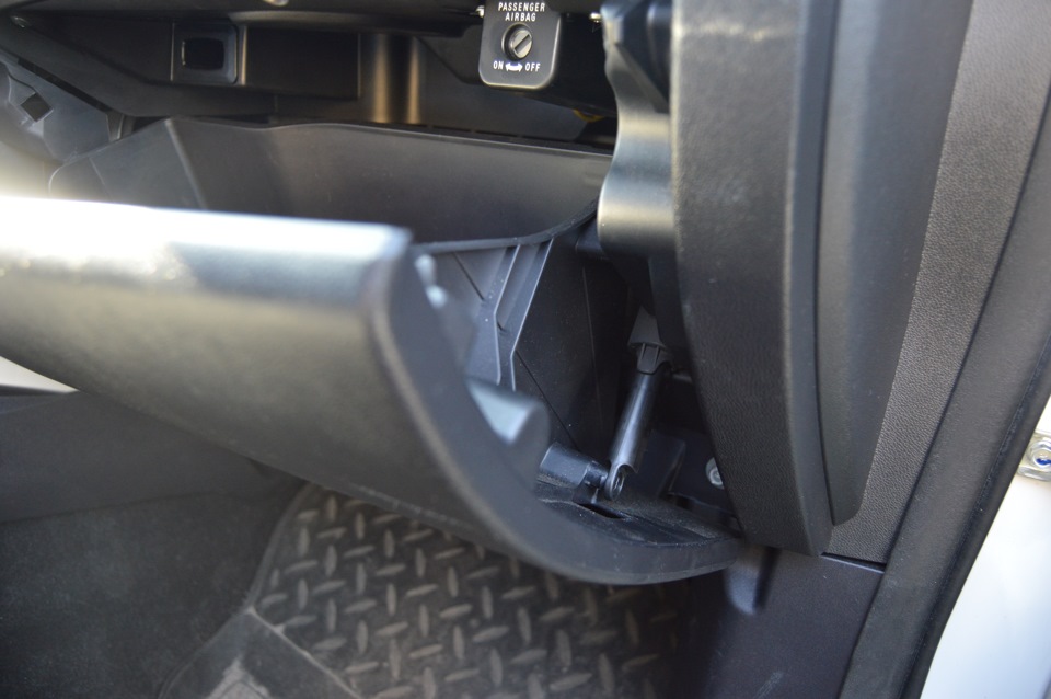

1.отсоединяем бардачек
2. Снимаем заглушку на фильтр

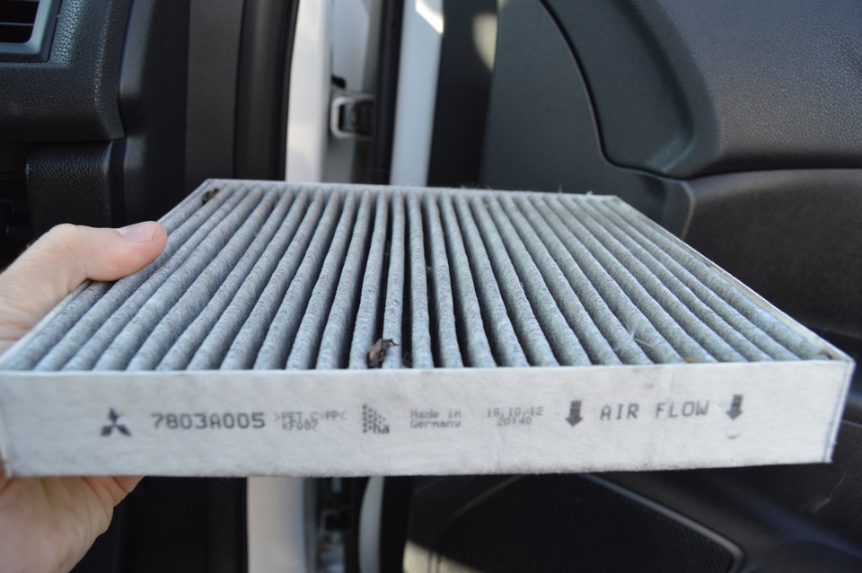

Запчасти на фото: 7803A005

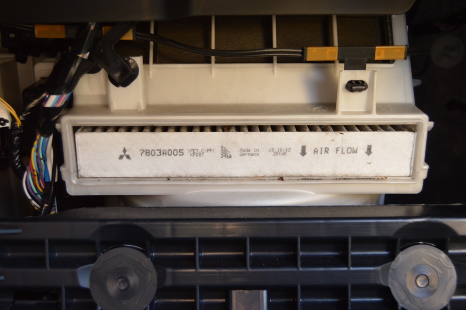

3.Вынимаем старый фильтр
вставляем новый
Запчасти на фото: J1345011
собираем все обратно, по времени заняло минут 10.
