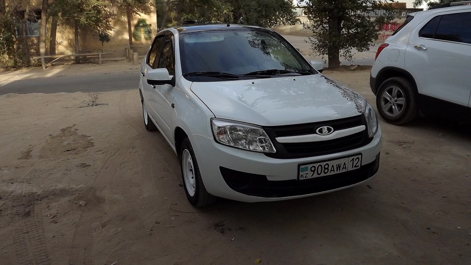

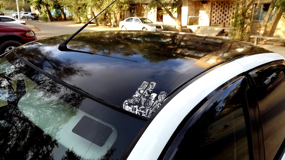

Приветствую всех) поднадоело каждый раз клеить недостающие наклейки на авто, ладно если по одной, а тут случилось что детвора решила оставить меня без стикеров( не долго думая, начал отдирать всё что они не смогли, отдирал не спеша, все как по феншую(грея наклейку феном, и отклеивая все равномерно). ну и как то возник в голове образ моего авто(черная глянцевая крыша, черно-белые стикеры, псевдо накладка на задний бампер, и немного обновить салон), и начал искать материалы. нашел глянцевую черную пленку(шириной 1.07м), сделал черно-белые наклейки из своих же цветных, купил черный матовый баллончик краски, хром полоску 2 м, желтую пленку для фар, и приступил к перевоплащению). один касяк произошел, измерял я крышу ровно по середине, от одного резинового уплотнителя до другого, ширина 1.06-1.05м, в длину 1.3м вроде бы, а забыл измерить ширину крыши возле лобового стекла, там около 1.20м, вот так вот я попал(((
помыл я машину, убрался в гараже, загнал, закрылся, еще раза 3 помыл крышу, отрезал нужной длины пленку, снял антенну, и начал клеить, распылил на крышу воду разведенную с шампунем, на саму пленку(со стороны клея), и просто положил на крышу(увидел свой косяк, немного расстроился, но думаю ничего страшного, что нибудь придумаю), поверх пленки еще распылил разведенку чтоб легче было разглаживать, и начал "выгонять" из под пленки воду, тут еще один неприятный момент, инструментом для разглаживания я взял пластиковую дисконтную карту, и вот она поцарапала всю крышу, надо было просто мягкой тряпкой( получилось в принципе все не плохо, разгладилась без проблем, где не доставало нагревал феном и натягивал пленку, и в двух моментах порвалась пленка, наклеил туда стикеры)))
после крыши занялся задним бампером, покрасил в черный мат хромовую ленту, вымыл бампер, высохла лента, наклеил этой лентой контур на бампере, и покрасил ту часть которая должна быть в виде накладки. вид значительно изменился)

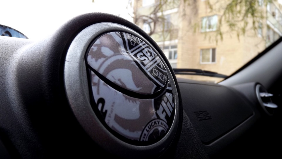

а желтую пленку для фар, наклеил на приборный щиток, у кого то на драйве видел, понравилась идея и замутил себе)

Что за пленка? где брал?
Название плёнки не помню, заказал в типографии, там же и проконсультировали, в любой типографии напечатают(вырежут)

С задним бампером идея понравилась.
видел многие просто клеят пленку на бампер, не хватало контура отделяющий бампер от пленки, вот пришла мысль на счет этой полоски, кажется что реально накладка)))
вот по подробнее про бамперы передние и зад?
процесс как бы не сложный, моешь бампер, обклеиваешь контур какой нужен бумажным скотчем(или обычным), еще раз все протираешь, и красишь баллончиком(матовым цветом очень легко красить), наносить желательно около 5 слоев, с промежутком где то 15 минут(зависит от краски), вот и все. сзади на бампер уже говорил что контур обклеил хром полоской(которую заранее покрасил в черный мат) для выделения элемента покраски)))) с передом тоже самое
ясно, тоже красил как на фото видно, краска облезла…я то думал полностью пленкой обклеил…
сначало клеил пленку, пленку плохого качества взял, и на жаре отклеилась, у нас +45 днем)))
