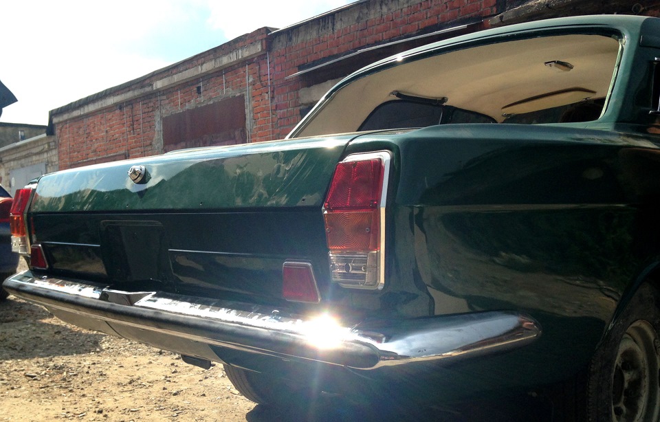

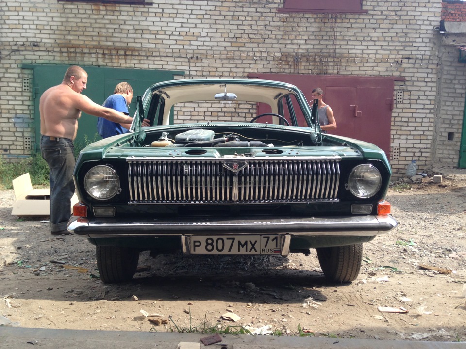

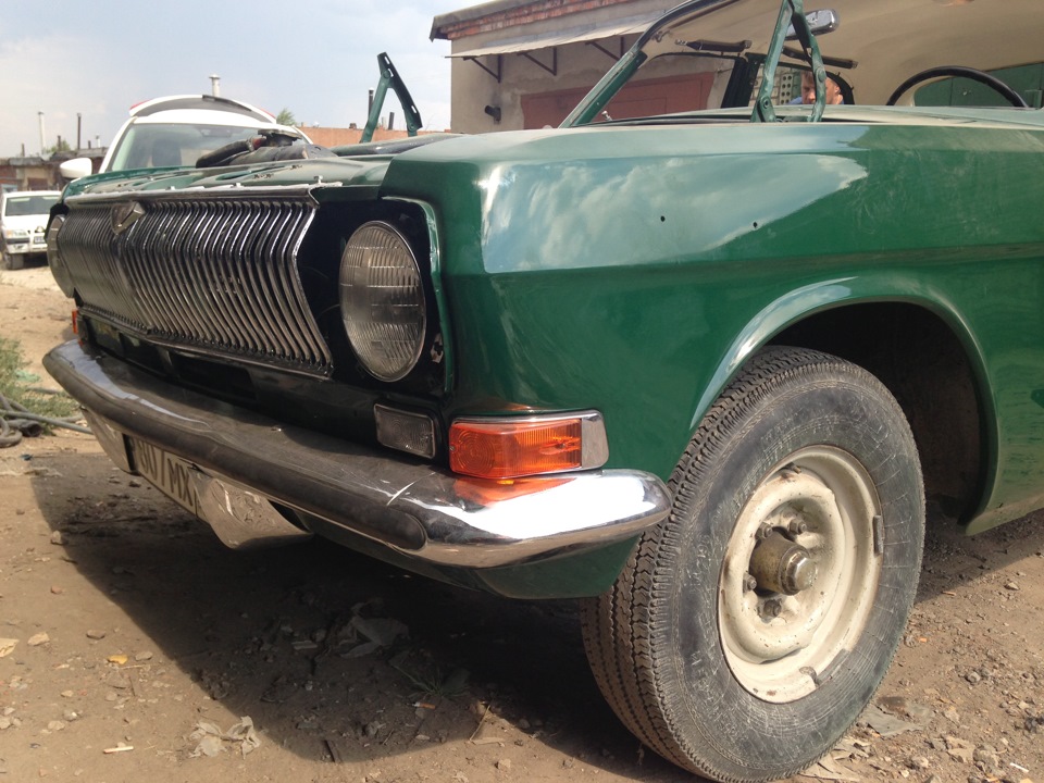

На данный момент установлена новая решетка радиатора, вся новая оптика, бампера — задний целиком новый первосерийный, передний — боковины и полуклыки новые, середина старая, но отмытая и чуть подправленная. Так же установлены отмытые и отполированные "жабры", а фонарики заведены на габариты.

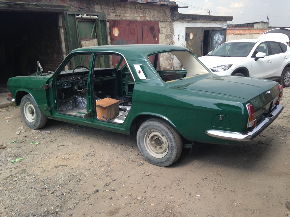

Сейчас в процессе самое сложное — установка дверей и всего, что с ними связано. Затем будут установлены заднее и лобовое стекла, капот и остатки внешней фурнитуры. В конце — салон, магнитола и облицовка торпедо с переклеенной декоративной пленкой "под дерево".

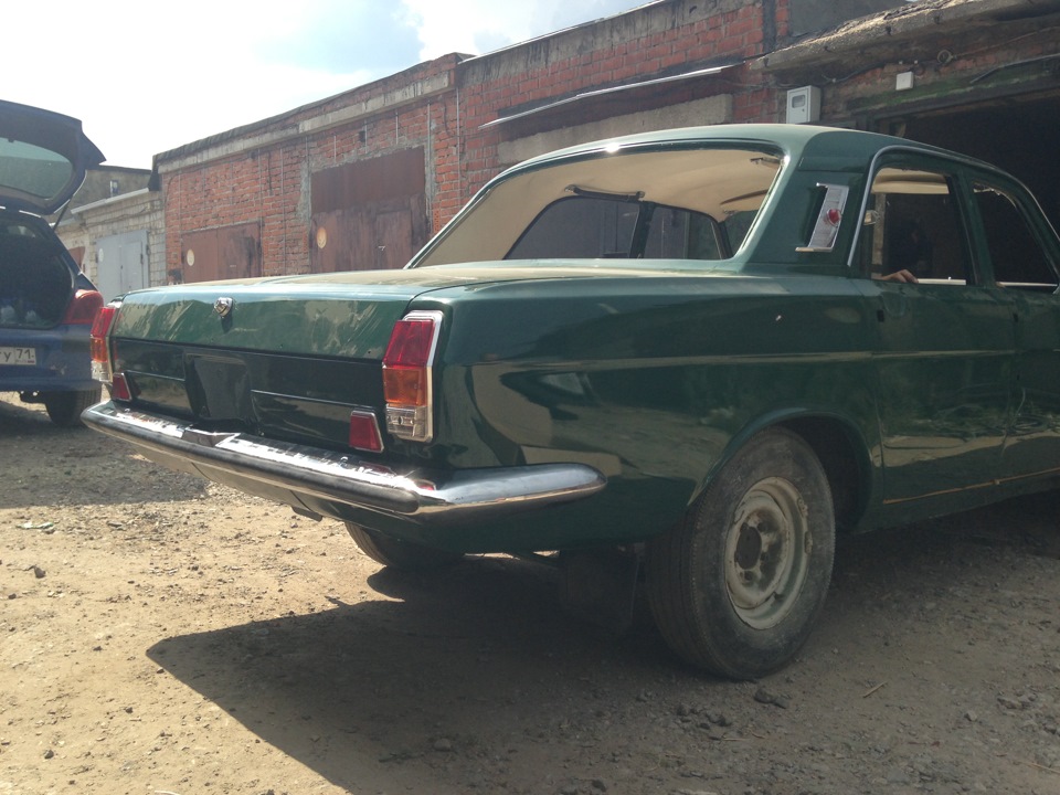

Но задний полностью первосерийный задний бампер должен быть со сквозным креплением углов к крылу.
Спасибо! Это Вы про совсем ранний — 70-72 года. У меня машинка 76 года, крепления уже скрытые, но фартук еще есть.
фартук вроде до 85 года был пока 2 серия еще была на конвейере
