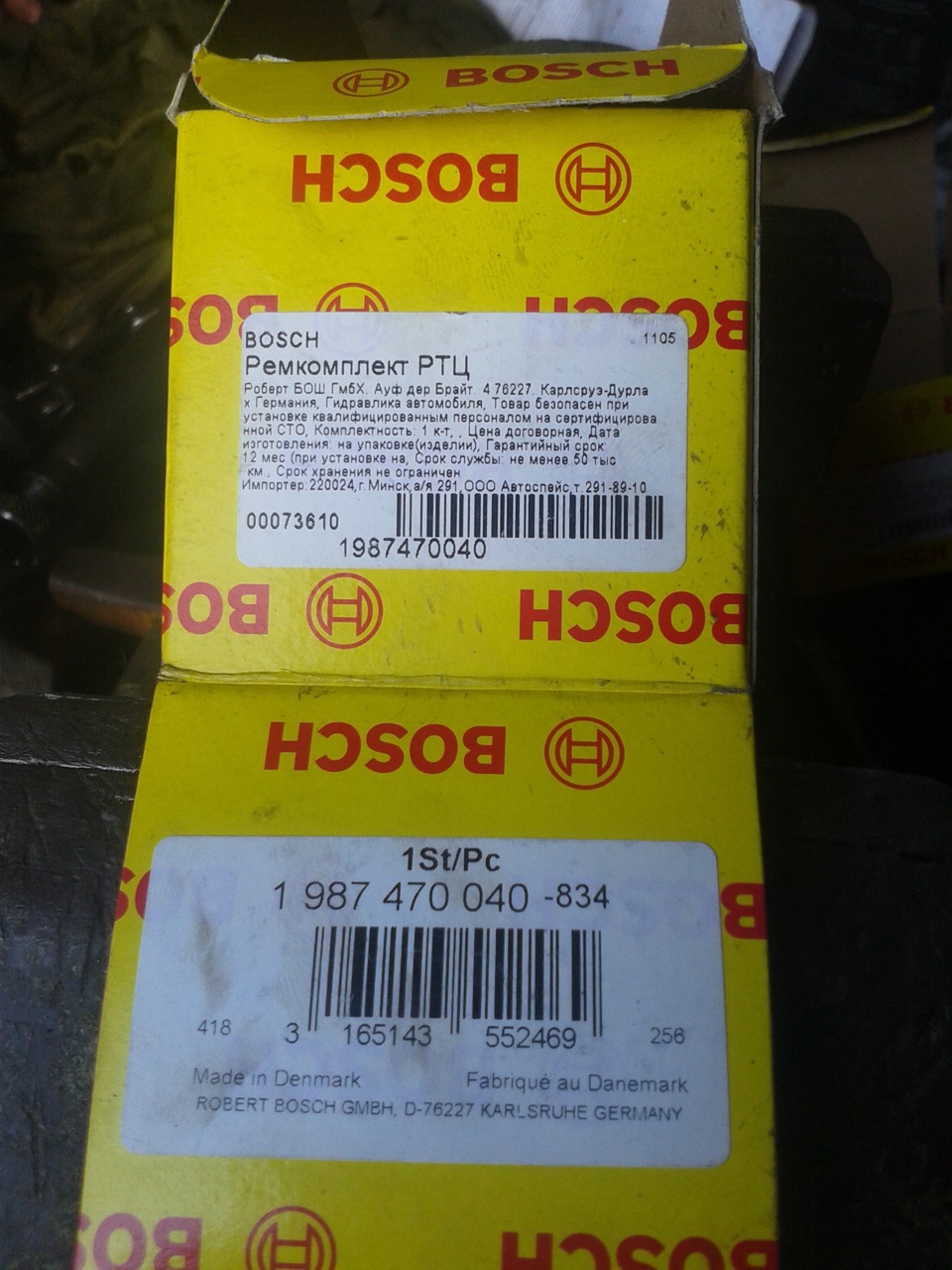

Был раньше классный ремкомплект для задних суппортов Lucas\TRW Bosch 1 987 470 040
Про него я уже рассказывал тут
Не мало я такиех уже поставил людям. Все были довольны.
Почему был?
Недавно Надо было перебрать задние суппорта. Суппорта фирмы Lucas. Поэтому при выборе ремкомплекта сомнений не возникло! Естественно он!
Но вот что-то качество резиночек меня не порадовало…
Начав всматриваться я заметил знакомый логотип.
Да, это он!
Я сразу думал что это левак, но потом посмотрев на маркировку резинок из этого комплекта, того что на фото по ссылке выше я понял что и раньше они были там.
Только если раньше Seinsa Autofren делали хорошие резинки, настолько хорошие что я даже раньше не замечал подвоха)))
ТО потом качество сильно скатилось вниз.
Поэтому в следующий раз купив ремкомплект Bosch 1 987 470 040 вы можете увидеть внутри вот такое гумно
А жаль, ведь втулочка из цветного металла есть только в нём((
Надо будут купить такой ремкомплект и показать эту втулочку знакомым токарям…
PS недавно в БЖ dj-pride встретил ещё один прикол с этим ремкомплектом…
PS 2 А дальше только веселее, DedaMopoza и Maks-one купили такой комплект обнаружили в комплекте ПЛАСТИКОВУЮ втулку(((
Думаю теперь точно RIP…

Держу в руках ремкомплект Bosch 1 987 470 040. Да, резинки все автофреновские. полез туда взглянуть на латунную втулку, которая оказалась пластиковая)

я когда заказал себе этот ремкомплект (как раз из-за наличия втулки) глазам не поверил… звонил продавцу, уточнял. он звонил поставщику на склад, там вскрыли такой же ремкомплект и внутри тоже были пыльники seinsa. вот такая вот грусть-печаль… сейчас покупка запчастей становится похожа на игру в лотерею :)

Я сделал вывод, что Seinsa D4083 ходит более 60тыс.км. А с френкитом уже после пару тыс.км проблемы, я уже тебе показывал: pixs.ru/showimage/3JPG_2137772_12209233.jpg
Посмотрели ребята из Bosch, что изделия Seinsa ходят отлично — вот и решили паковать их в свои коробки. И никакой "печальной правды" тут нету, нормальное изделие.

А не может быть, что просто другой производитель оказался в коробке, а не bosch/lucas, который должен был быть?
нет, так и раньше было. но резинки были намного лучше по качеству!
