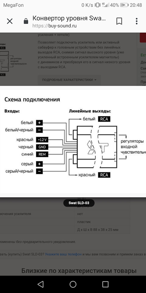

для подлючения саба использовался Конвертер уровня Mystery MAD-HL
Но самое интересное — это куда его подключить. В сети нашлась распиновку штекеров магнитолы, как я понял, подходит для всех MAZDA 3 и 6
для подключения Конвертера наши контакты:
— s задний левый +;
— u задний левый -;
— v задний правый +;
— x задний правый -;
для подключения управления усилителя наш контакт:
— r; на него приходит +12 при включении.
Собственно это все что нужно для подключения саба к MAZDA 3 и 6.

Подскажите кто знает, как подключить линейный преобразователь (аудиофильтр помех) к усилителю? Везде они продаются с тюльпанами.
куда какие провада припаивать ?

Слушай, подключил все как ты написал и колонки по разному начали играть. Можешь по тюльпанам сказать сколько их у тебя? У меня 4 тюльпана красный черный синий и белый. Мучился около часа.
Можешь фото скинуть или ссылку?
1-HAX
А конвектор правильно подключился левый к левым колонкам правый к правым?
1-HAX
Попробуй в настройках магнитолы самой полазить понастраивать.

У меня только 2 тюльпана идёт и все отлично работает
Ясно. Ну буду экспериментировать тогда
Получилось подключить?
Подключил, но изменений не каких кроме как перестал работать тыл. Поэтому к сожалению пришлось все обратно ставить
Не знаю даже что у тебя такое тогда
Да сам что то не втупляю. Весь мозг сломал

1-HAX
ты перепутал провода скорее на конвертере и колонках
подскажи куда ты два тюльпана подключил от конвертора?
К сабвуферу
у меня на усилке 4 выхода получается. к каким двум нужно подключать?
по идеи к белому и красному(черному) попробуй подключить с начало к вернему потом к нижнему где будет лучше играть там и оставь или купи вот какие разветлители c-a.d-cd.net/f9c0b5u-960.jpg

Блин, а у меня хрипит и я не знаю что делать. Всё делал так же. А ты массу от куда брал?
В багажнике и болта
К какому болту? Крепления домкрата? Лично я под боковой левой обшивкой багажник нашёл дырку с резьбой и в неё вкрутил болт.
По-моему к тому что сидения прикручиваютя там 2 болта и планка какая-то прикручена
Guns666
возможно у тебя провод который с тюльпанами где то прислоняется к кузову из за этого и хрипит
У тебя при заведённом двигателе саб не хрепит?
нет
Guns666
а хрипит из-за того, что фон идет с межблоков
