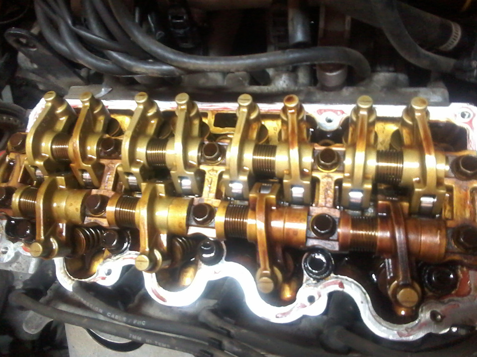

Хендай ГЕТЦ 1.3 — 2005г пробег 207тыс, 5 лет марку масла не меняю
Вот тут владелец тоже марку не менял, да и вообще не менял — 135 тыс км — и ничего: vvm-auto.ru/publikatsii/6…35-000-km-bez-smeny-masla
Интересная статья по ссылке, Есть над чем задуматься! Сам лично меняю через каждые 9-10 тыс км и надеюсь что Гетц пробежит до 500тыс км
AndreiGetz
Грязновато.
AndreiGetz
Какое масло льёшь?
IDEMITSU 5W40 В ПЛАСТИКЕ
AndreiGetz
а надо бы поменять

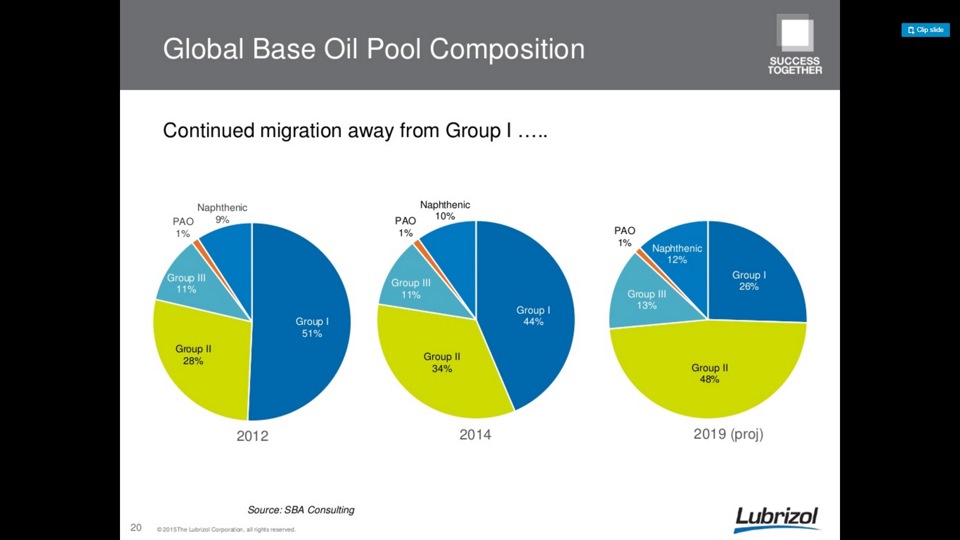

За галон:
Group I base stocks — March 30, 2016: 4.04 — 1.94 баксов
Group II base stocks — March 30, 2016: 2.70 — 1.70 баксов
Group II+ — March 30, 2016: 2.59 — 2.52 баксов
Group III base stocks — March 30, 2016: 3.89 — 3.48 баксов
Посвежее цифры:
www.lubesngreases.com/lub…-oil-report/-10422-1.html
Мобайл продаёт только почти всю 1 группу, 1 вязкость в группе 2, 1 вязкость в группе 2+ и ничего нет 3 группы, т.е. в массе своей торгует щирпотребом:
cdn.lubesngreases.com/pdfs/byCompany.pdf
Вы справедливо спросите: — "А где же заветное РАО?"
Но посмотрите на картинку от Любризол чуть выше — его производят всего 1% от всего объёма базовых масел. Очень мало кто делает масла на РАО базе. В том числе и потому, что 1-3 группы — это гидрокряки из добываемой нефти, а РАО — это синтетика, синтезированная не из нефти.
Для производства 4 и 5 группы не обязательно нужно быть мега-монстром добывающей нефть.
Вот, почитайте: www.drive2.ru/b/1880151/
ExxonMobil производит не так много РАО, Ineos к примеру — больше.
А сырье для 4 и 5 с неба берется? Или как сопутствующее добываемому газу и нефти? Итог: производителю ПАО от нефтегазодобывающих фирм хрен ускакать!
Дело не в добывке. Вы невнимательно читали по ссылке. Газпром у нас тоже добывает, однако воз и ныне там. Дело в дорогом производстве. И позволить его себе может не каждый, т.к. рентабельность низкая: вложения не окупятся — рентабельней производить массовый гидрокряк.
