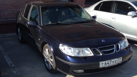

Хочу поменять кассету и соответственно свечи! Цены на кассету я примерно знаю, в Saab department объявили за новую оригинал 16800 тыр., это считается нормальная цена? И еще какие свечи для него лучше, желательно полное название. Заранее спасибо

Я за 13400 брал новую у соклубника, пиши в личку, могу данные скинуть, но может подорожало уже
17тр это нормальная цена для новой кассеты. Б.у или китай ставить не советую — это кот в мешке.
Тогда остался вопрос свечей! Кстати экзист уже не привозит оригинал кассеты((( только не ориг в районе 20 тыр
Свечи нжк 6ес простые ставь (номер не помню), в сааб сервисе тебе дадут то что надо, цена вопроса 500р за 4 шт. Менять надо с каждой заменой масла.
Етить колотит)))) жестко с каждой заменой масла))) благо не так сложно меняются😂
500р раз в 7-8тыс км это не накладно, вот в мазде рх8 10тыс рублей за свечи отдавать раз в 5тыс реально облом.
Ну это да) но просто ноу хау, не слышал просто ни когда что так свечи меняют
Это скорее перестраховка, наши турбодвижки очень чувствительны и не очень надежны.
Про надежность кто как говорит, вот товарищ отматывает уже 430 тысяч на родном блоке и поршнях, маслице недавно стал побольше просить)
Б/у покупать не хочу, это как кот в мешке, хочу новую и сразу на долго
ремонтироваться в департаменте себе дороже… кассета 5 рублей б/у на разборе.
Где спрашиваю за новую хотят космос… В департаменте пока что самая маленькая цена
посмотри на Саабклабе, там есть тема и про касету (обсуждение версии кассеты), и про свечи есть тема.
вообще, кто что говорит, я сейчас буду ставить нжк платинум, кто-то говорит, что для Айры нужну 7ес — кто-то 6ес — хрен пойми.
