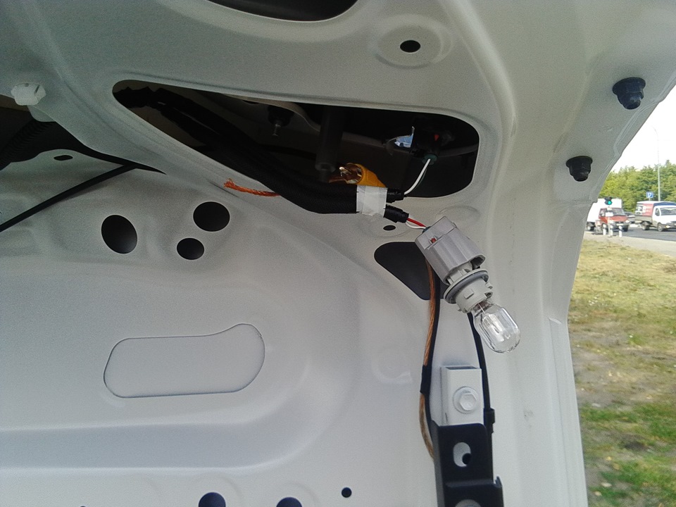

нижний фиолетовый(возбудительный) провод подключается тоже к лампе заднего хода!

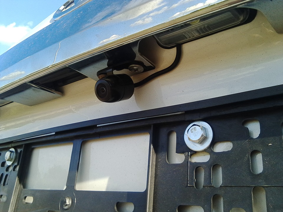

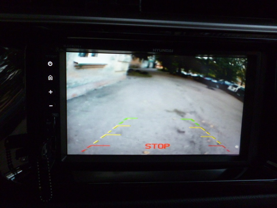

провод от камеры пропустил через плафон освещения номера.Ну а саму камеру прикрутил на два самореза.Всё работает чики пуки))) Позже закину фото, как и что видно на дисплее.

А что не стал в штатное место камеру брать? Цена? Я планирую с Ebay брать в место под освещение номерного знака. Но всё равно смотрится довольно прилично. Не думал, что она такая миниатюрная.
Да, раза в 3 штатная дороже была бы. Не вижу смысла брать дороже, да и выпиливать придётся.А эту установить проще простого) даже саблю не снимал полностью
Понятно. Так то да: камера Intro стоит 2500. Ваще обалдели. С Ebay за 700 деревянных пришлют. Правда месяцок подождать придётся. И выпиливать ничего не надо будет. Там лампу достать, вместо неё поставить. А в камере тоже лампа есть.

Подскажи, а как ночью камера работает ? что нибудь видно?
Если в не освещённом месте, то почти ничего не видно.Задний ход(свет) и стопорями подсвечивал постоянно)

У меня когда камера включается, то звук становится тише до минимума.
Я нашел, оказывается в меню звук можно выставить по своему вкусу (или громче, или тише)
