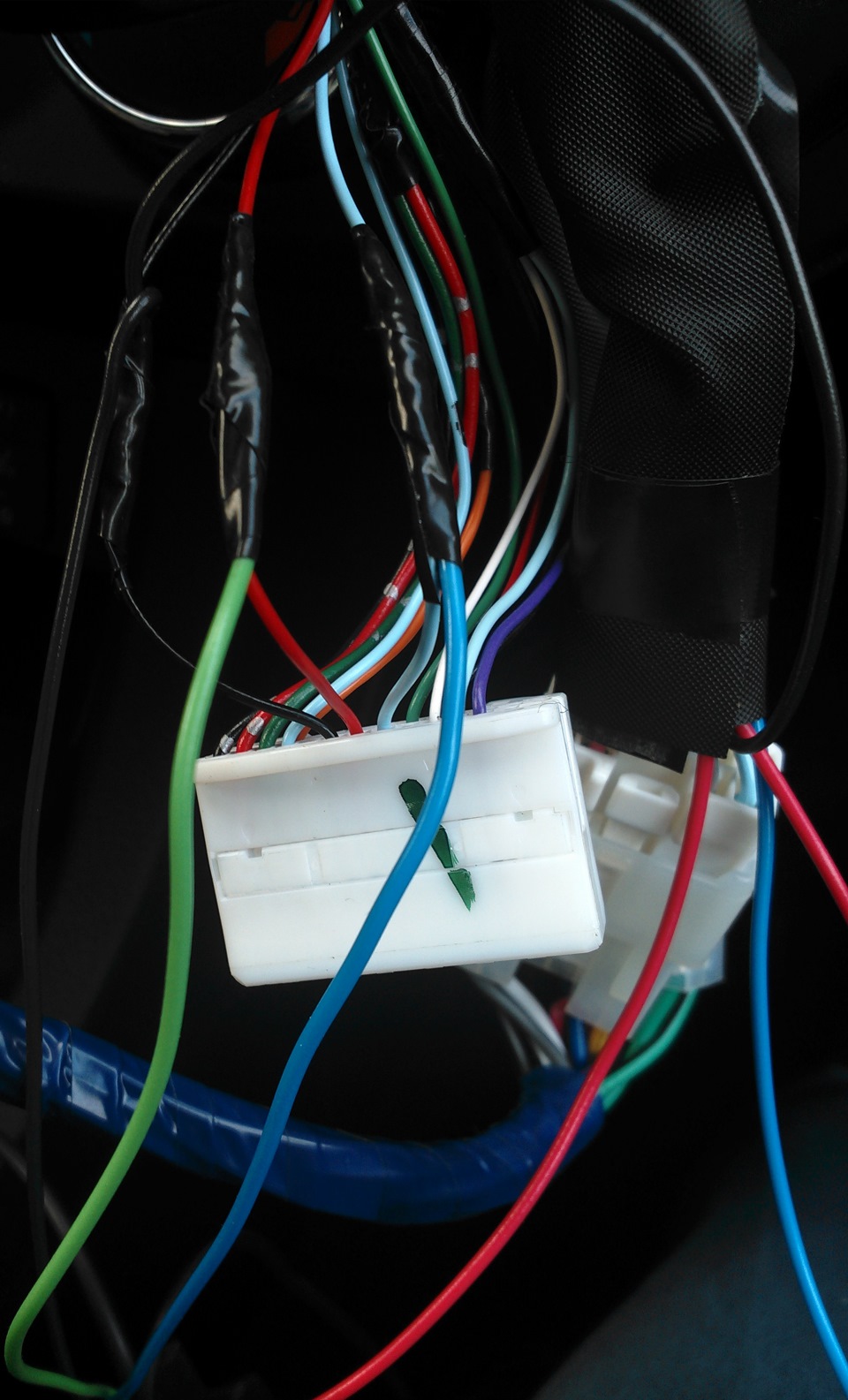

Запись коротка. Просто для тех, кто планирует задействовать кнопки на руле. Я установил адаптер от Волгоградской фирмы Zexma. Всё работает на 5. Только в их инструкции нет схемы к 160 кузову. У нас нужные провода в 3-ем свободном разъёме. Фото прилагается. Чёрный — общий (соединить с адаптером + с общим магнитолы), красный — кнопка Hold\Mute, голубой — крестовина. Ну и на В+ магнитолы, чтоб сам адаптер питать.
