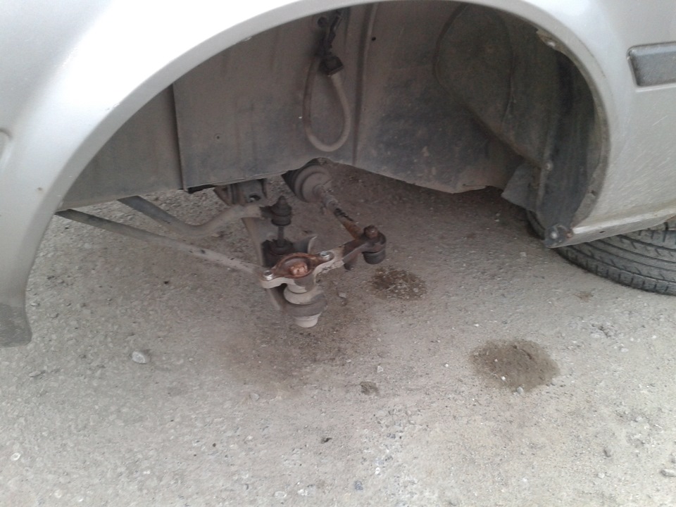

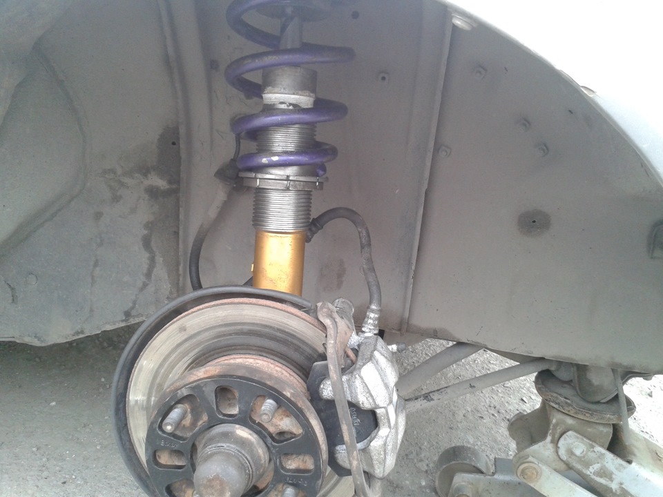

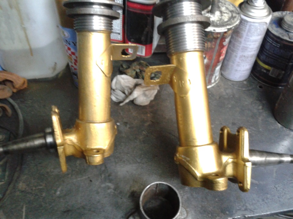

потом руки дошли до передней ходовки, были сделаны самодельные колы…
стойку сапог разобрали и укоротили, новые хахаряшки в нутрь и новое масло, стакан с резьбой и гайками запилил знакомый токарь, пружины Танабе взял у Андрюхи Сальвадора
(калдина-клуб) очень жёсткие, собрал, поставил…полёт нормальный)))
