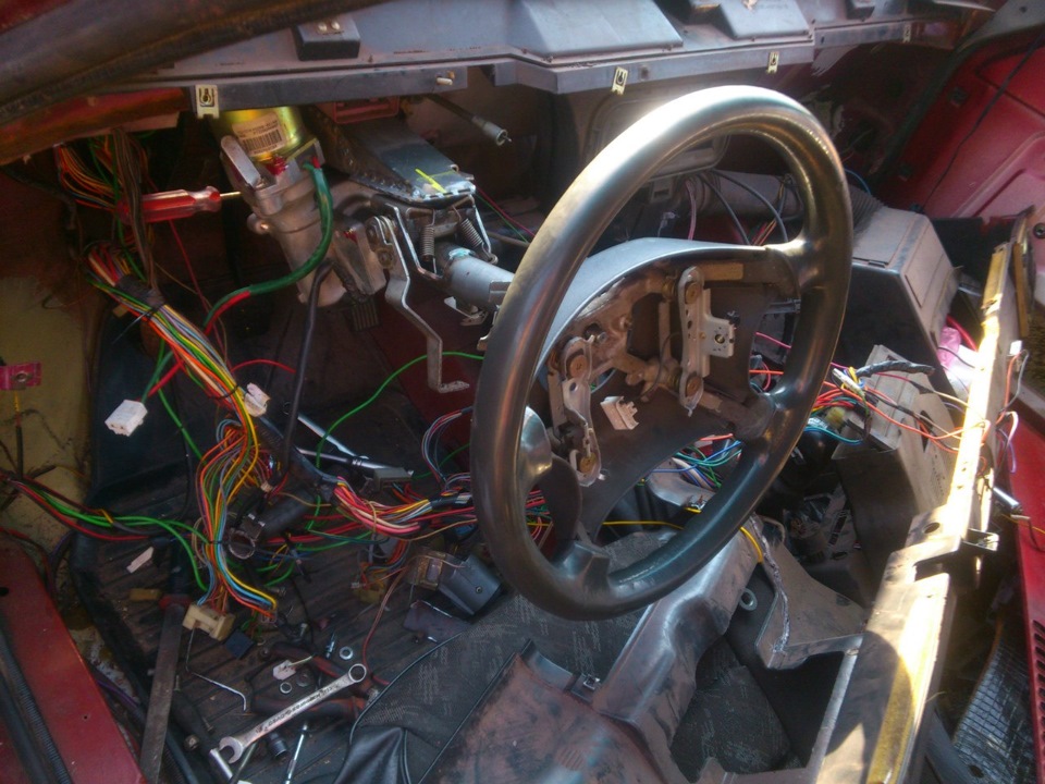

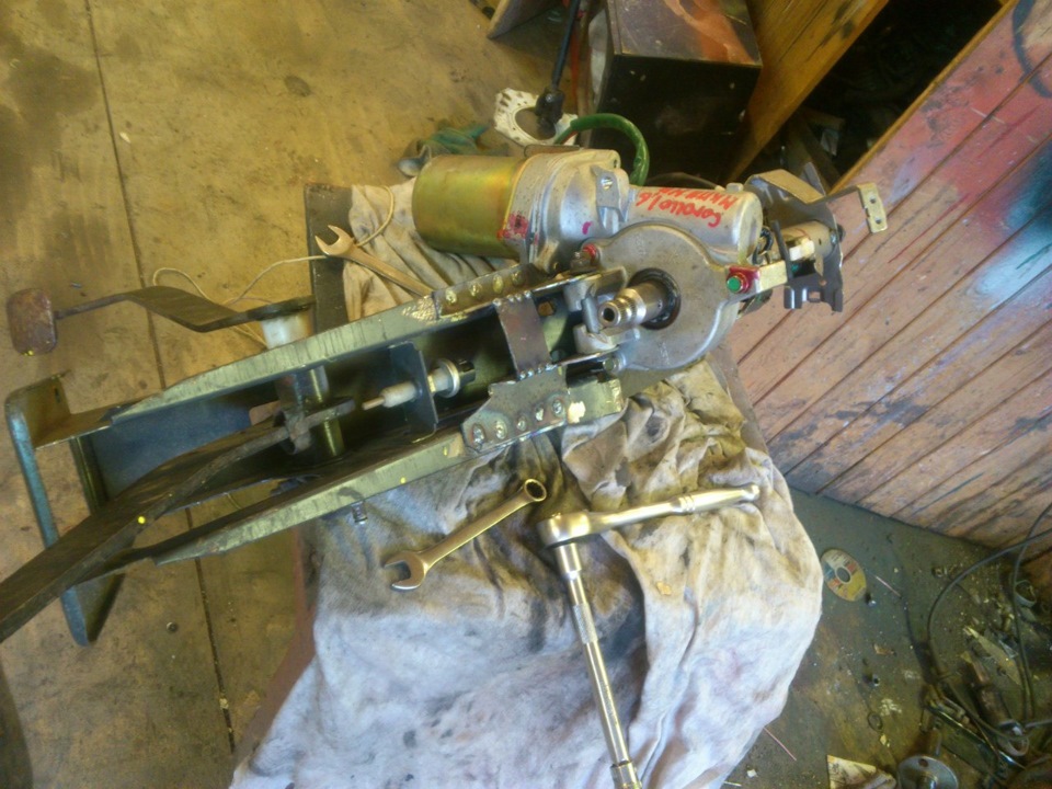

Берем рулевую колонку вместе с эур от тойоты с рулем в бардачке
берем руль тойота королла 96 года
Крутим-вертим
Короче теперь подходит
Готовый педальный узел
Кардан туда же
Удобно и комфортно

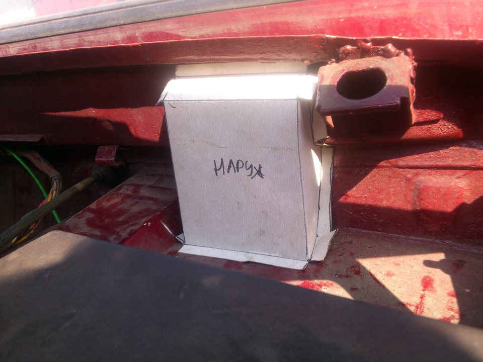

А тут разница в установке эур на моем кузове и на кузове man-jak. У себя он разворачивал рулевую колонку, у меня же тупо запилили кузов. Усилитель изнутри проварен.
