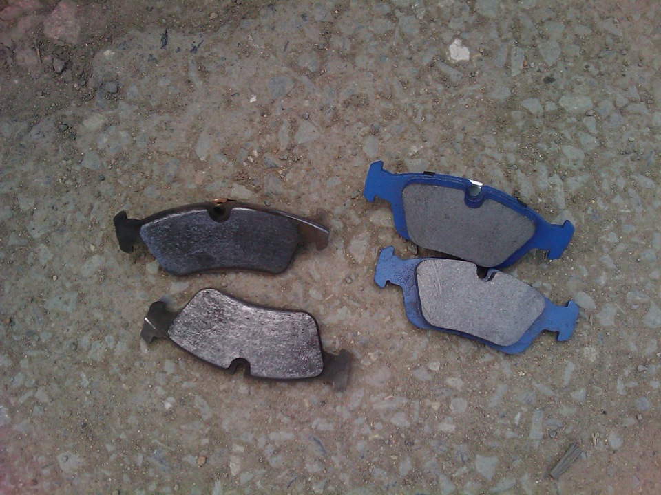

Не хотел много расписывать, но чет получилось длинновато)
Опоры поменял т.к. стояли с проставками для увеличения дорожного просвета (+20мм), поставил без проставок новые опоры.
Пару моментов о снятии пружин, а точнее о том как я их стягивал) Все знают что у е46 пружины бочкообразные, что усложняет сжатие их обычными стяжками, вопрос был решен с помощью смекалки и проволоки) Снял пружину сжав не до конца, зацепив съемники за пару витков находящихся рядом, этого хватило чтоб пружина не стрельнула сильно) А вот обратно собирать все намного сложнее) я решил вопрос таким образом что съемники зацепил со внутренней стороны пружины, сжал на сколько было возможно и перемотал проволокой всю пружину повдоль (ниже фотки). Далее фиксируем проволоку чтоб не раскрутилась и снимаем аккуратно съемники, собираем все на амортизатор, закручиваем гайку (М19) и аккуратно начинаем разматывать проволоку, в местах где проволока зажата можно помочь отверткой слегка отогнув пружину, как вариант можно WD-шкой побрызкать чтоб проволока легче выскальзывала. Ну и вобщем-то собираем все в обратном порядке.
Ну и от нефиг делать зачистил и покрасил тормозные диски))
