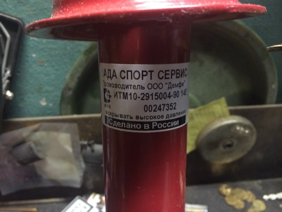

1. Амортизаторы DEMFI Premium -90 mm
Мои задние амортики плаза спорт -50мм все таки побежали((( после пробега около 60 000км, что неплохой результат я считаю) (стойки эти еще с бывшей 9ки)…
Потекли возможно от того что в последнее время они катались с фобосами на -90мм…
Вобщем купил demfi -90мм от 2110 и установил…
фото с сравнениями постояно выкладываю для того, что сам иногда ищу и не могу найти нигде, надеюсь чем то кому нибудь помогут наглядно эти фотки)))
Кто то тут мне кричал что демфи оч жеские, дак вот скажу,
Плаза спорт намного уверенее, жесче демфи …
Демфи мягонькие, что мне не особо понравилось…
цена за пару 2800р

Значит демфи мягкие)))) У меня gts -90 жесткооооо пиз…ц! только и слышно как мангал в багажнике летает))
После плазы )) демфи оч мягкие) гтс твои тоже не должны прям жестить)
У тебя отбоиники порезаны?
Сзади пополам вроде резаны если не больше, я их просто уже несколько раз отрезал запутался)) а спереди их вообще нету))))
У меня везде по одному делению срезано, наверное надо еще пильнуть))
Спереди нету, потому как на плазе спорт на передних, отбойник внутри, на шток ничего не ставится…
