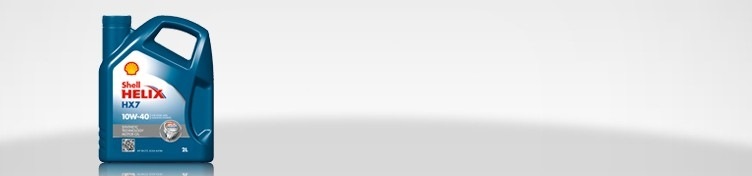

1.Масло Shell Helix HX7 10W40 API SN/CF уже обновленное в новой упаковке=))) И сразу к делу — дело в том что в книгах указанно по разному о применяемом масле — в компании Третий Рим утверждают что классификатор масла должен быть не ниже SG а это извините очень старая разработка — считается устаревшим этот класс и в народе такое масло обычно выпускается для старых машин типа ваз классики, москвичи и волги и тому подобные машины. Допустим Лукойл-супер полусинтетика именно такое масло. В другой книге вообще указано просто синтетика 5W30 и т.д. НО в книге от издательства Авто ЗАЗ где допустим собиралась моя машина, хоть и крупно-узловая сборка но они выпустили полностью в соответствии с ГОСТОМ свои требования для этой машины. И там сказано что масло должно быть не ниже класса SL! Именно по этому мой выбор пал на это масло оно имеет класс API SN что является выше чем SL. И эффект в масле есть — двигатель работает тише при чем заметно тише, особенно по гидрикам заметно.

я себе лью тоже шел, только синтетику НХ8))) но меня переубедили попробовать НХ7))) канистра уже в багажнике))) так что попробую))) цена решает)))
Ну я доволен и да))) цена решает я покупал за 218грн на оптовике. Просто решил на него перейти — потому как его можно купить практически везде в случае чего и у меня у знакомого Сенс с момента покупки а ему 6 лет ездит только на этом масле — я заглядывал к нему в двиг и у него там чисто)))) вот и решил себе такое лить
а моя начала безбожно хавать синтетику… дорого, мля))) вот мне и посоветовали попробовать полусинь, типа она гуще и т.д.))) ну и цена в два раза меньше)))
Скажу тебе на личном опыте. Заливал я и себе синьку — жрёть падла и не краснееть))) слава богу покупал синьку когда там в подарок шел еще 1 литр синьки. получилось 5 литров — как раз хватило от замены до замены — но ощущения были ужасные — датчик масла на холостых пищал — масло куда то девалось — приходилось долевать, кароче брррр… после перешл обратно на полу синьку и все стало норм — вот менял масло сегодня все в норме — доливал один разок и то по тому как лазил в гидрики и там эксперименты ставил и масла чуток выплеснул))) а так не ест она полусиньку — всё нормально. А синьку всё таки жрала.
