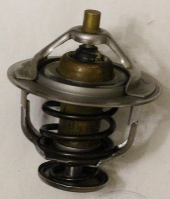

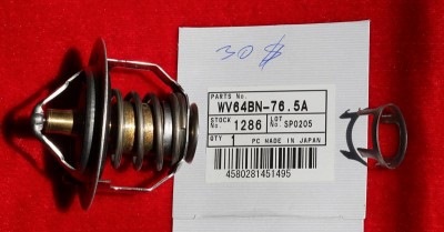

Итак первое мероприятие которое было запланировано, это замена термостата с порогом полного открытия на 10 градусов ниже штатного термоса.
Японская фирма ТАМА. По совету разработчика прошивок и блока увеличения мощности Игоря FGC.
Видео которое демонстрирует изменения.
К сожалению, я пропустил момент, что перед установкой нужно откусить лишнюю запчасть, которую хорошо видно на фотке. При полном открытии она упирается и не дает полностью открыться термостату.

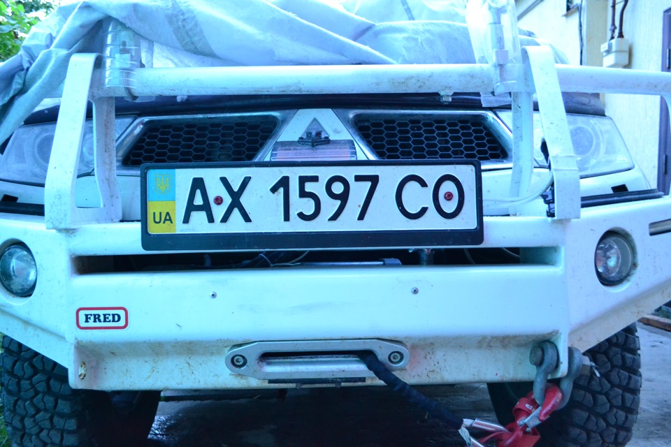

Вторым мероприятием, было перенос номера с силовика чуть выше, что масимально открыть щель для доступа встречного воздуха.
Было
Стало

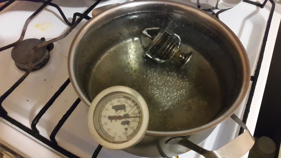

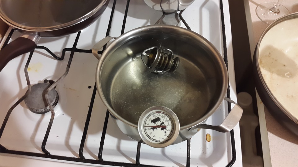

PS: На всякий случай сварил родной термостат. С ним оказалось все в порядке. Открывается полностью гдето под 95 градусов.

Номер на ходу не гнет от встречного потока? Я свой загнул, пришлось нержавку под номер подставлять)
Я эту щель еще и сеточкой закрыл
У меня сзади под номер пластина стоит.вроде как не гнет.
