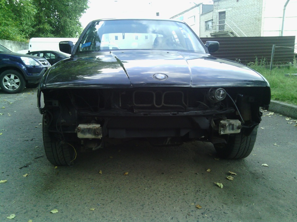

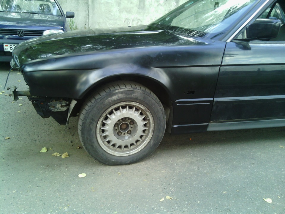

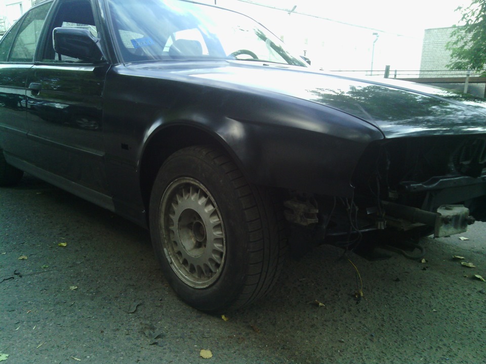

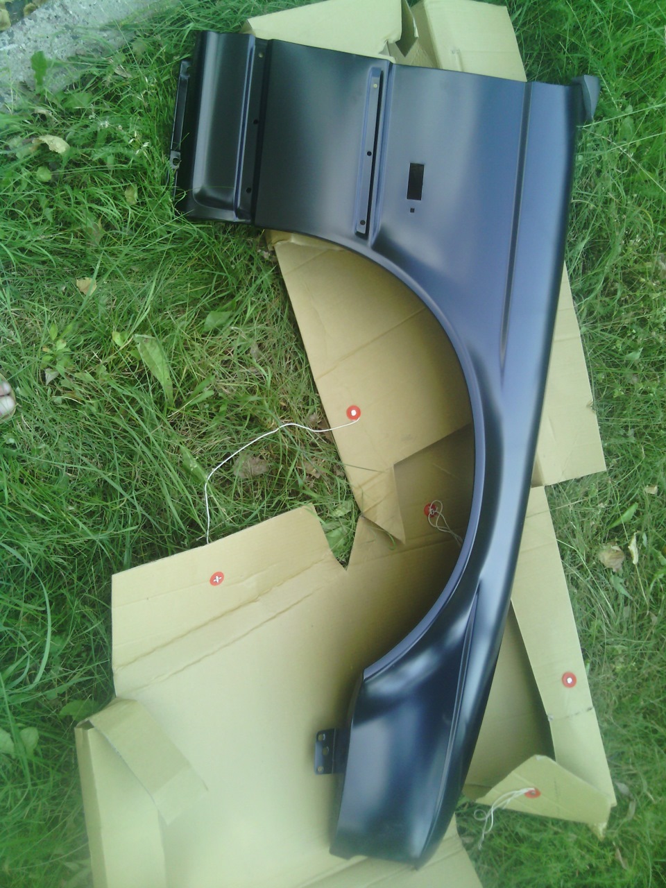

Ну вот, купил и поставил новые передние крылья, брал с прорезями под дополнительные поворотники. Крылья в заводской черной краске, почти как и машина, только матовые.
Что-то уже прорисовывается, уже начал доделывать (точнее обновлять) переднюю оптику, но об этом уже в следующей записи в БЖ.

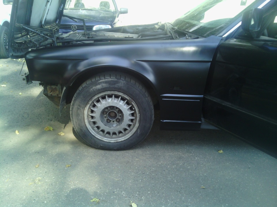

я тоже ставил такие, все норм, по зазором хорошо, только с внутрянки задул грунтом, а нижнию часть и кромку арки прошел шовным герметиком!
поздравляемс с обновкой!нижние части антигравийкой обдал?
спс,
изнутри промазал только пока. когда красится будет потом обработаю
Привет! Я щас тем же вопросом занимаюсь. Крылья оригинал?
)))) нет ))))
А как какая фирма? клоккер? Как по зазорам?
какой-то Тайвань ))) А по зазорам нормально, немножко пришлось подравнять кромку около последнего (ближнего к лобовику) болта. Все гуд, только вот у меня капот гуляет очень давно, нужно его выставлять
